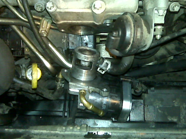

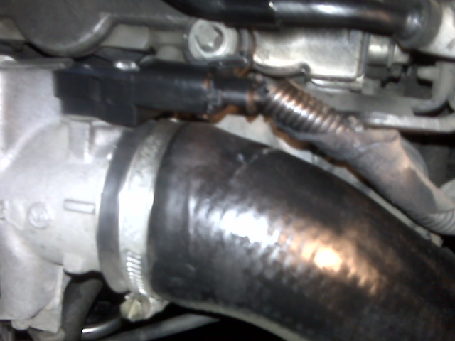

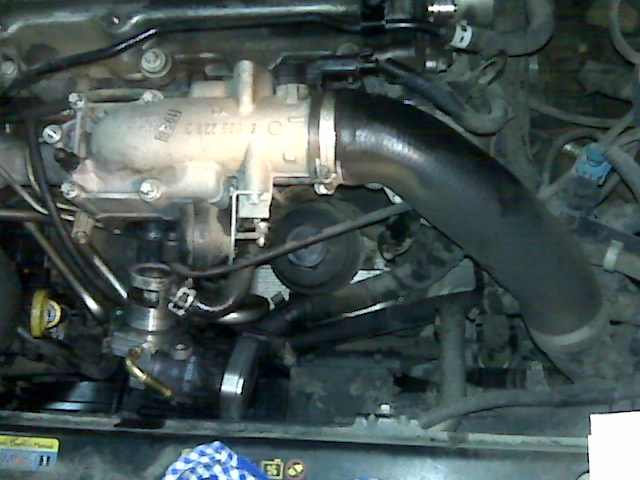

Pues ya he limpiado la válvula EGR.
Este fin de semana se confirmaron unos tironcitos que iba notando hace días a partir de 2000 hasta 2700rpm. Al final entró en modo de protección.
He ido desmontando, limpieza con KH7 y cuando empezaba a montar de nuevo veo que el manguito de intercooler a admisión estaba rajado.
Adjunto foto para que veais zona porque es el 2º manguito que rompo, y llevo solo 110k. Sin comentarios...
