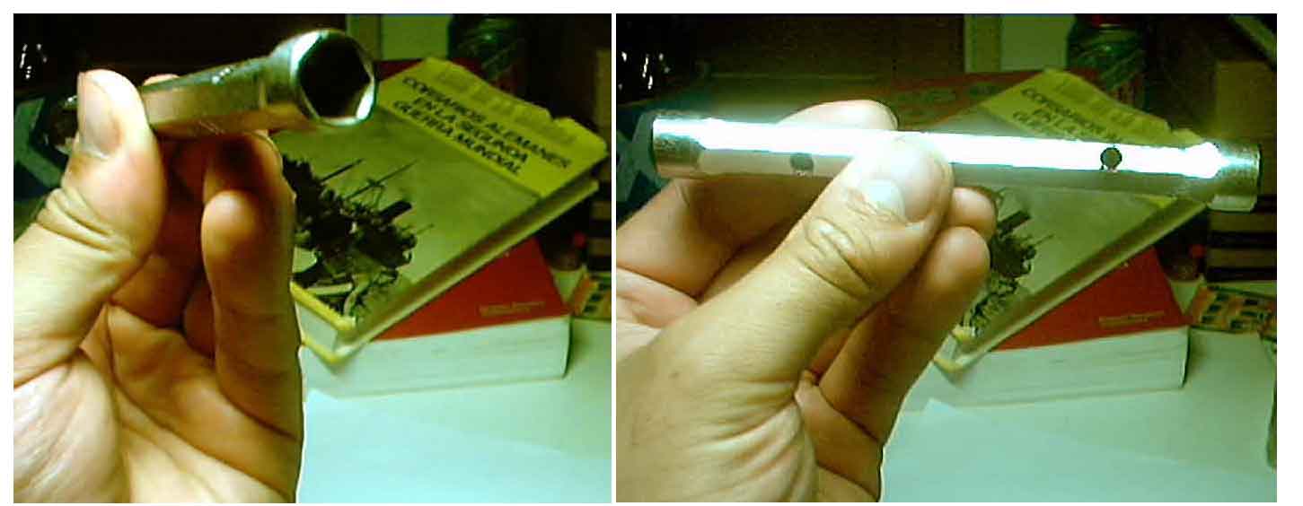

Creo que hay dos tipos de herramientas que valen, una llave que se le llama fija y lo que yo use, que era un tubo donde ponias una pieza perpendicular al tubo, para hacer fuerza, o bien una allen en la otra boquillla del tubo.. Joer que explicación.. de aqui se deduce indiscutiblemente que soy un cateto en mecanica y que cuando entro en el taller, las herramientas ya tiemblan... yo almenos lo haria

La llave a la que se refiere masdl es una llave de tubo de 10-11, es para tuercas hexagonales. Un día haré un tema sobre los distintos tipos de herramienta que hay, acodadas, de carraca, de vaso...
Siempre que se pueda se deben emplear llaves de tubo o de vaso, o en su defecto de estrella, sobretodo en tornillos que vayan muy apretados, pues las llaves fijas (las de toda la vida con la boca abierta) al apoyar sólo en dos de las caras del tornillo al hacer fuerza es fácil mellarlo y dejar la cabeza redonda...y luego para sacarlo son unas risas...
