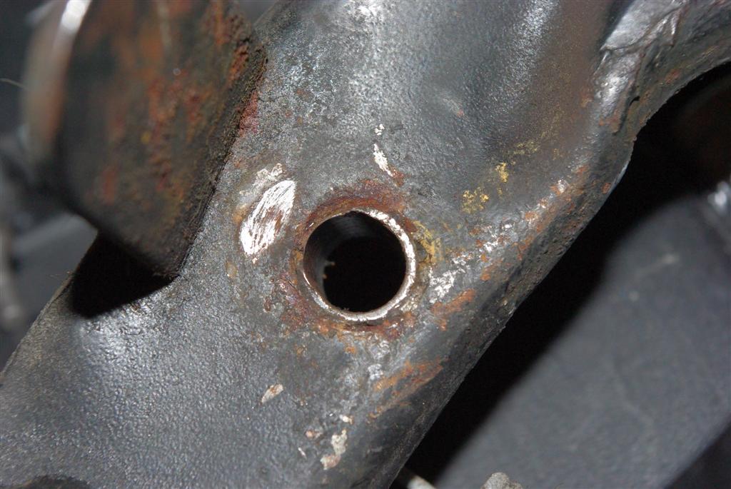

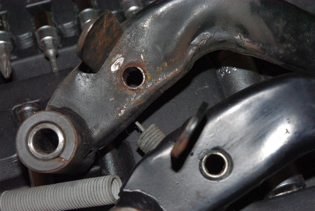

Encontrábamosnos yaciendo bajo el volante de de mi 900, sin remordimiento alguno y a punto de meterle mano vilmente al radiador de la calefacción, cuando al maldito Torx de marras (el 25) no le dió la gana de caber por donde debería haber cabido... Jodó.
Esto le hubiese cortado el rollo a cualquiera, pero ya son muchas tablas, así que, ya que estábamos por ahí abajo, tras aprovechar a cambiar los interruptores del cruise, nos vinimos arriba y solucionamos otra poyaque que teníamos pendiente, quizás hasta más importante que la calefacción en estos días: El molesto juego del pedal de embrague.
Visto lo visto supongo que no sería complicado rectificar el agujero del eje y/o meter una nueva sección de tubo en su lugar pero yo y mis circunstancias somos más de cambiar que de reparar... Se tarda menos.

si tienes un pedal en buenas condiciones ni que decir tiene. Entoces ya tenenos 100% turbo y embrague
Mensajes: 5178
Re: Hello turbo, bye bye embrague...
Esa ñapa es una de las que dejé pendiente parsa este verano. Parece mentira, pero esos 2 ó 3 mm. de juego, representan 5 cm. que baja el pedal hasta que actúa el bombín maestro.
Yo lo remedié caseramente pero al poco tiempo volvió a estar como antes. La solución será pedir un pedal de embrague nuevo.
