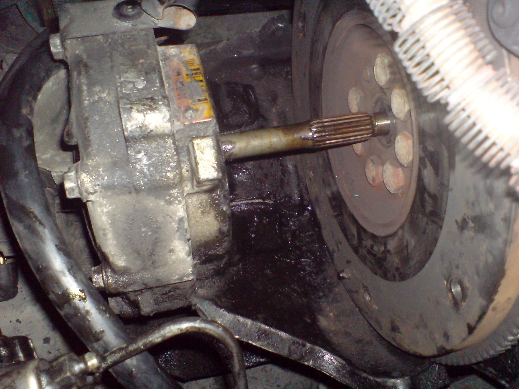

Me han dejado la herramienta milagrosa, y al fin he puesto el aro. He desmontado los tornillos del cilindro esclavo, los 6 tornillos de la maza, pero he tenido la mala suerte de que se me ha quedado trabado en medio el cojinete de empuje. Así que no puedo sacar el cilindro esclavo ni la maza. En fin, me imagino que quitando el dichoso cojinete ya saldrá todo. ¿Cómo se puede comprobar si un cilindro esclavo está bien o no? Yo por si acaso lo voy pidiendo, pero si es aprovechable el viejo, prefiero ahorrarme el dinero.

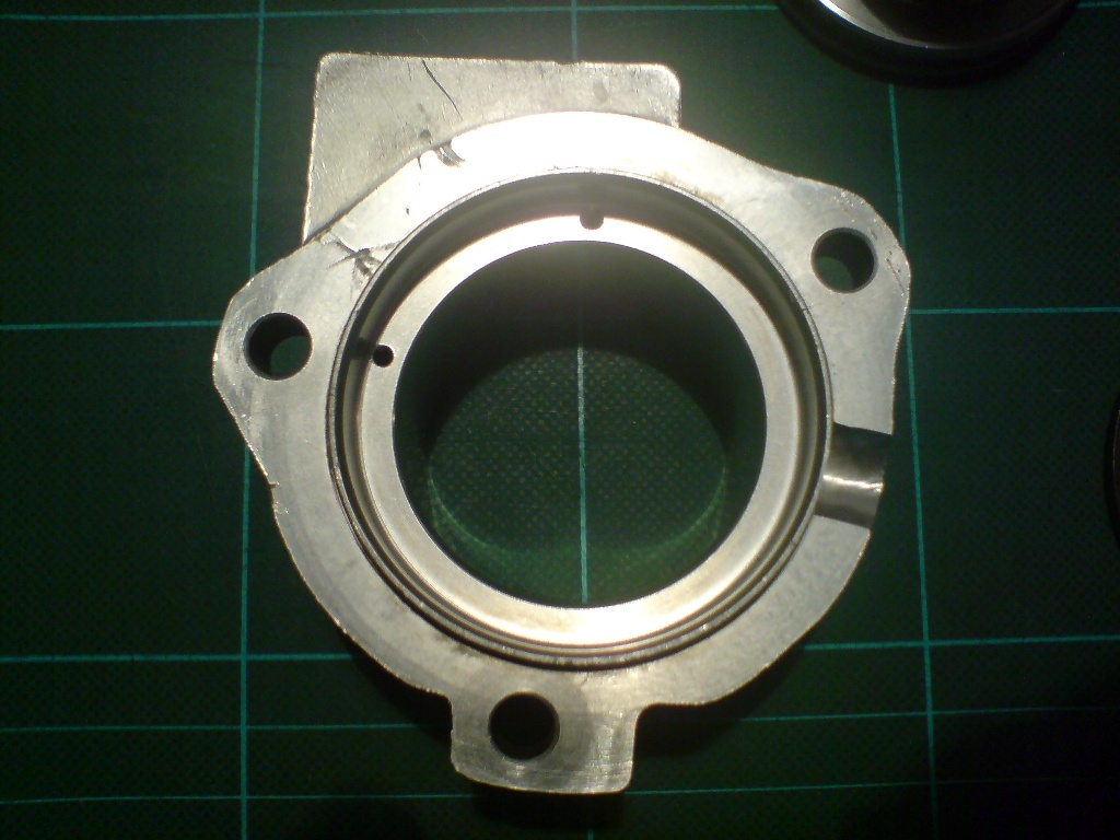

Al final he conseguido sacar el dichoso cilindro esclavo, la maza y el disco de presion. Por lo que me ha parecido, el disco de presion todavía no estaba demasiado gastado, asi que parece que el problema no era ese.
La cosa está en que desde siempre he notado que por asi decir enganchaba tarde. Lo cual encaja con que aun sin estar gastado del todo, patinara.¿Qué causas se os ocurren? ¿Cilindro esclavo?¿Maestro? ¿Aire en el circuito?
Y por lo demás, nada os dejo una fotos del cilindro esclavo.¿Será recuperable? He dejado el garage lleno de líquido de frenos, pero es que el dichoso cilindro se me ha desmontado. A ver que os parece. Si acaso pediré a la SAAB un kit de retenes y juntas, pero no se yo. Tambien voy a pedir el cilindro completo a GB.
PD: ¿Alguna idea para comprobar el funcionamiento del cilindro esclavo?
PD2: ¿Ahora como quito el aro de la maza? Lo he intentado incluso con la palanca para cuando no va el circuito hidraulico, y ni por esas. La siguiente pregunta es obvia, ¿Como lo monto en la nueva maza?
PD2: Las fotos desde luego que no hacen justicia. Viendolas parece que uno está en Chernobil o algo asi.

Os adjunto unas fotos de las piezas del cilindro esclavo. Lo he sacado, y lo he limpiado concienzudamente. ¿Qué os parece? ¿está bien?¿Con el kit de 3 juntas bastará? Si necesitais algo más concreto para darme veredicto, decidme que os hago más fotos.

Alejandro, buenos días y Feliz año ante todo
Como bien te han dicho al principio del post yo cambié el mío en un rato por la tarde en el garage de un amigo y no debes tener miedo.
Mi problema fué el cojinete que se destrozó y por lo tanto no podía presionar la maza.Como el cilindro esclavo estaba tocado y lo iba a cambiar también (37 € si mal no recuerdo) mi procedimiento fue el siguiente:
-Quitar carcasa plástico, evidentemente.
-Sacar el primario hacia el radiador con la historia del tornillo y una buena palanca que me fabriqué.
-Con una segueta (sierra metalica) corté por la mitad axialmente el cilindro esclav,lo iba a poner nuevo.
-Ya no tengo problema de sacar lo que queda de cilindro y el conjunto maza-disco.Todo limpio y a montar lo nuevo.
-La maza la comprimí aprovechando que mi amigo en su patio tenía una escalera metalida que iba a la azotea.Bueno pues busque un trozo de hierro de más o menos el diametro del cojinete, apoyé la maza en un escalón, le situé la pieza de hierro simulando el cojinete sobre el centro de la maza y le hize presión con el gato del coche situado contra el escalón superior de la escalera (la escalera era muy empinada y los escalones estaban muy solapados por así decirlo). No tenía útil y le metí tubito de fibra como el que se utiliza para las cometas. Ya está la maza comprimida.
-Metí todo el conjunto y apreté. Y punto.
-Intenté purgar el circuito pero sin éxito.Fue la única pega.
-LLamé a la grúa y me lo llevaron a la SAAB donde con una hora de taller me lo purgaron y lo dejaron suavísimo. Me explicaron que el cilindro esclavo nuevo traía en el racor de conexión una pelicula de plástico para protegerlo de la entrada de polvo, que yo no quité porque no me dí cuenta, y por eso no pude purgarlo.
Eso es todo y te queda como el primer día.
