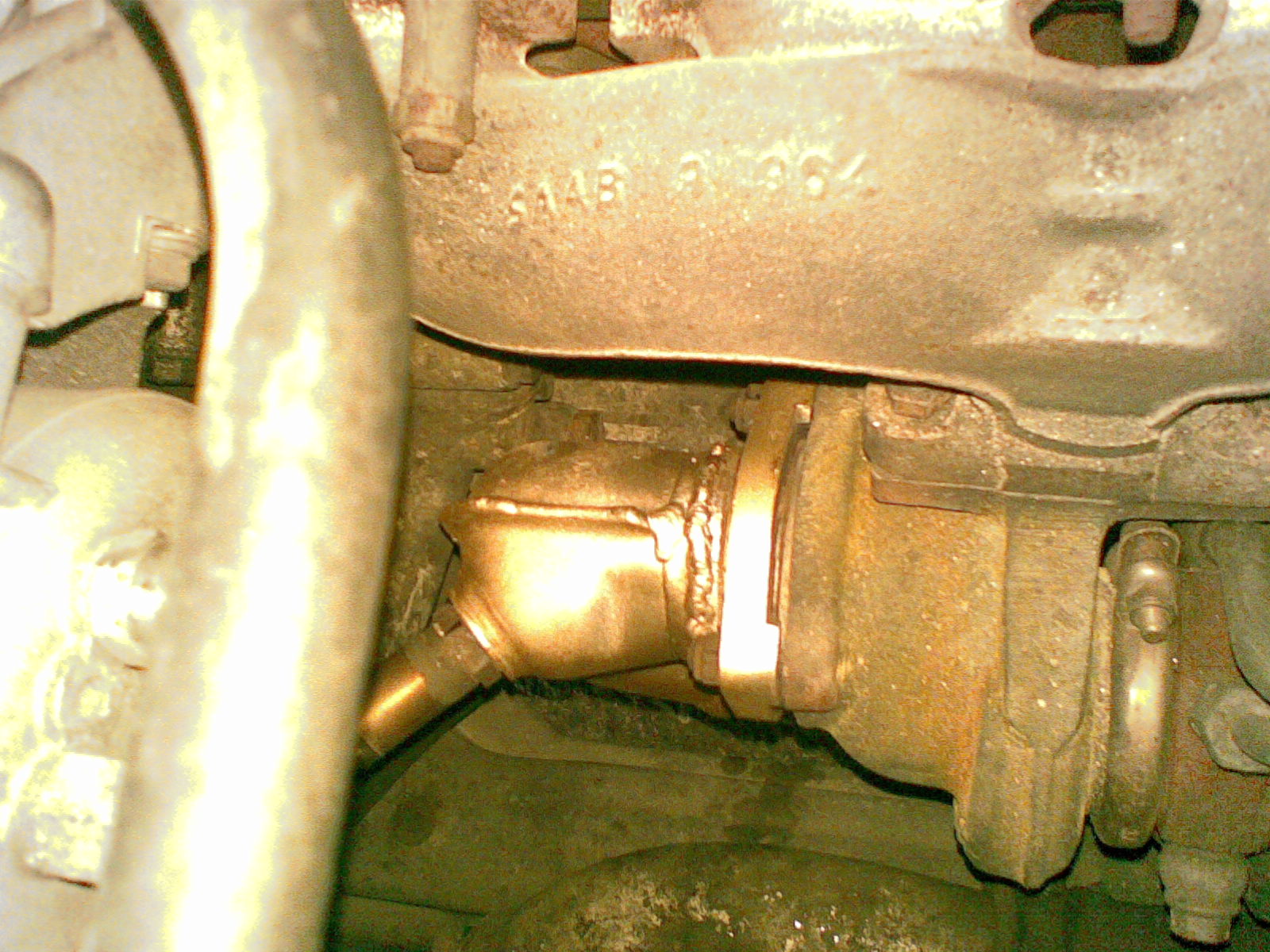

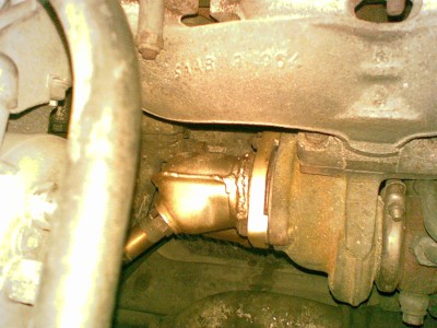

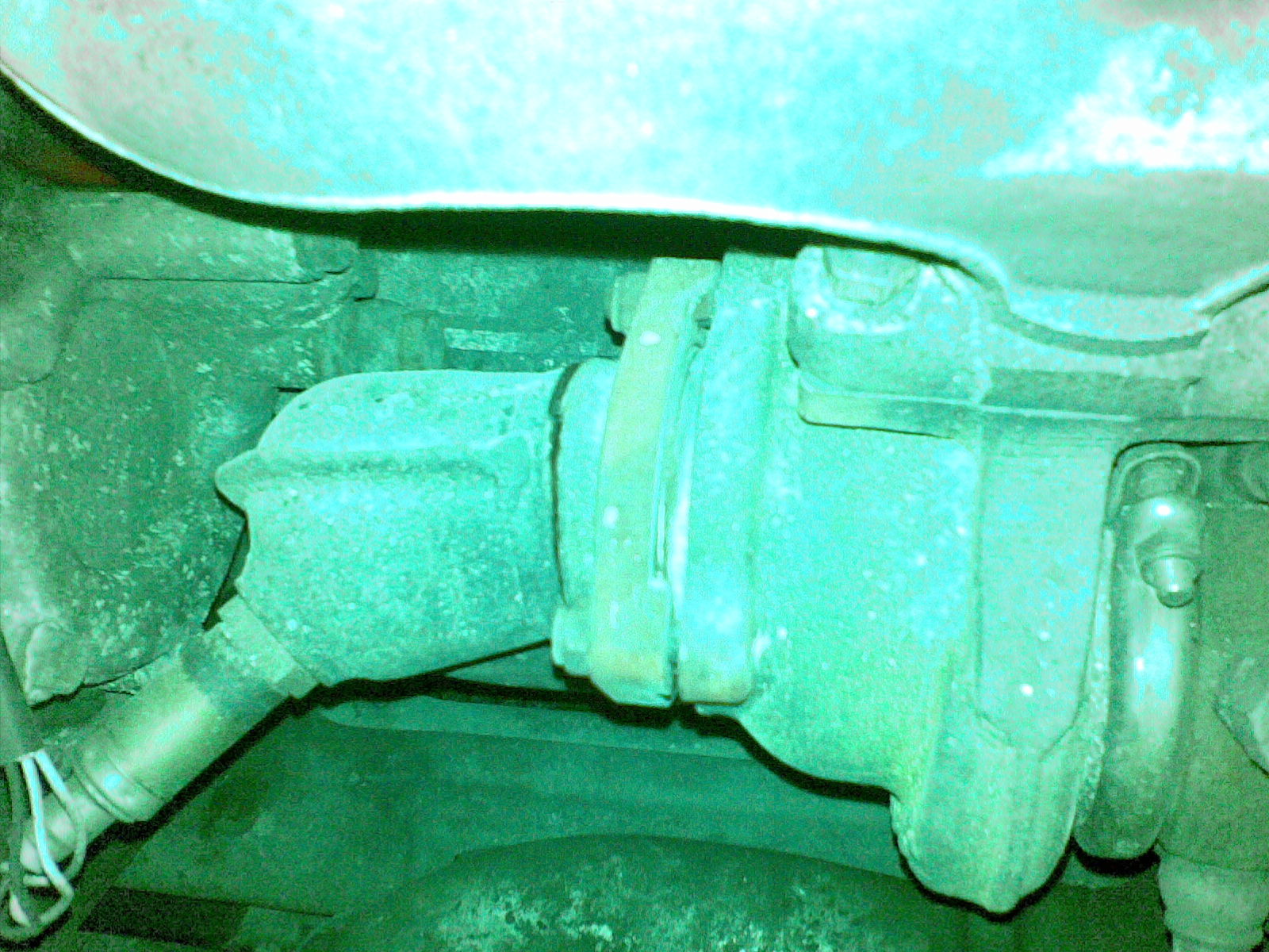

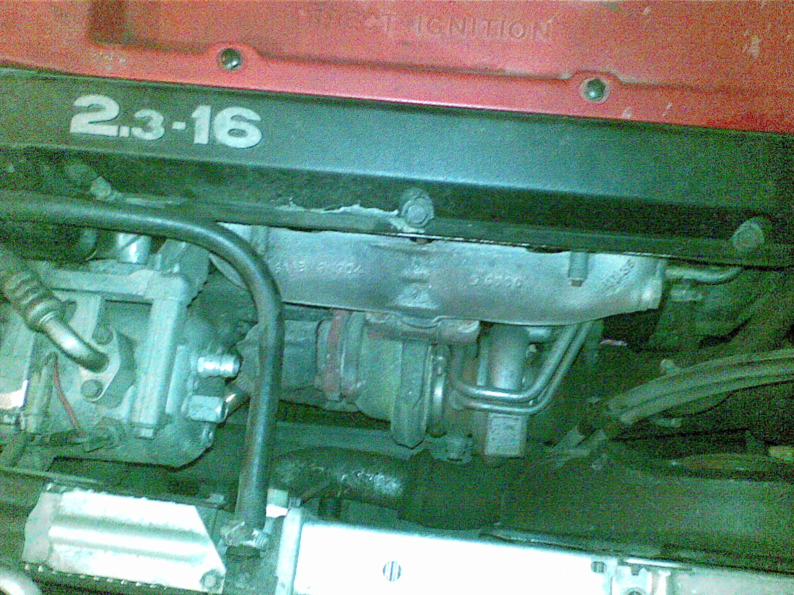

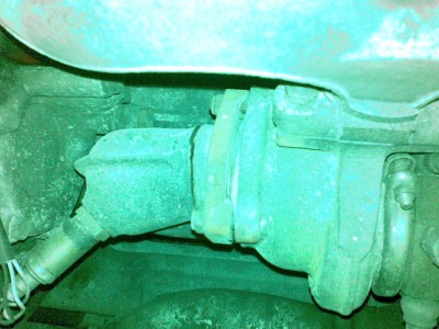

Zona de la pieza fisurada
Pieza fisurada
Pieza fisurada

La fisura que comentas en el codo de salida del tubo de escape me recuerda a cuando yo tenía uno de los tornillos rotos y gripado en esa unión precisamente, no solo aumenta el ruido, sino que afecta al funcionamiento del turbo ya que es una fuga de los gases de escape.

Latiguillo escribió:La fisura que comentas en el codo de salida del tubo de escape me recuerda a cuando yo tenía uno de los tornillos rotos y gripado en esa unión precisamente, no solo aumenta el ruido, sino que afecta al funcionamiento del turbo ya que es una fuga de los gases de escape
Interesante esto que comentas; en un rato voy a buscar el coche y os comento impresiones.
PD_Lo del aumento de ruido, totalmente cierto
Edito:
Acabo de llegar de probar el coche, así es como debe ir, esto es otra cosa...
Ñapa a la espera de una pieza nueva...
