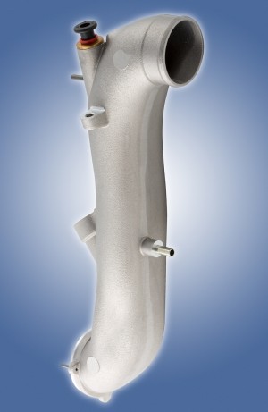

Hoy llegó también el tubo de admisión del 95Aero, con el cual podremos llegar hasta los 350Cv, gracias a que es mucho mas gordo y menos restrictivo en uno de los puntos más importantes, la admisión del aire al turbo. Ha sido baratillo, si alguien lo encuentra en un desguace, pues mejor, pero a mi nuevo me cuesta 80 dueros...

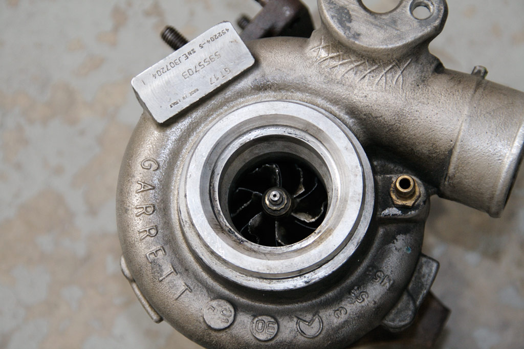

Hemos desmontado el GT17, que destrozo, :oops: aparte de tener ya un par de fisuras (que no afectaban para nada, pero por ahí se empieza) detrás de la wastegate o galleta, la turbina estaba DESTROZADA, ved fotos, parece mentira...Nos va a tocar desmontar intercooler por si hay cachos por algún sitio...
Mi diagnostico era correcto, el tubito que suministra aceite al turbo, estaba muy atorado con restos de aceite sucio y endurecido, con lo cual, reduce tanto el caudal como la presión de aceite a los cojinetes del turbo, y por eso muere.

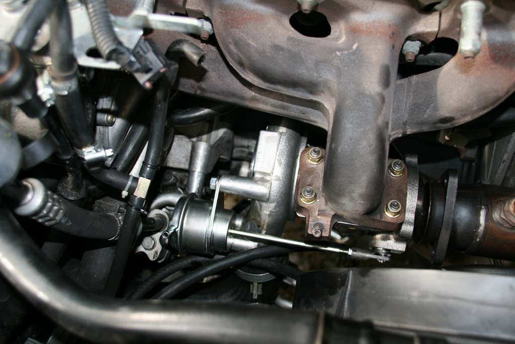

El TD04 presentado en su sitio
El difunto. Casi no quedan álabes!!
La "pipa" del 95 Aero

Limpiando, limpiando, restos de virutillas en el carter...el puñetero GT17 reventó pero bien....Menos mal que no se condujo, con todo y con eso, vamos a hacer una limpieza total de motor (por dentro, claro)
Pffrrsstt !! :cry:

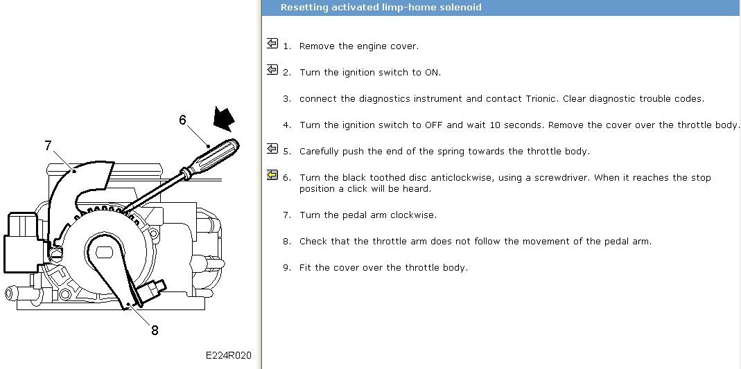

Hoy he recogido el sacaperras del taller A, pero no he podido disfrutar del todo, ya que se ha puesto en modo limp-home la caja mariposona, y en fin...si después del reset no funciona, mañana al taller B...
La he reseteado esta noche, y a ver si mañana va bien, si no, tocará cambio...Todo a la vez, me está fastidiando, la verdad..
Para quien no sepa como se resetea la caja de mariposa cuando entra en modo de protección, LIMP-HOME, aquí. :wink: En vídeo, eh?
Resumen, echar el final del muelle hacia adentro de la caja, girar la rueda dentada en sentido contrario a las agujas del reloj, hará clack y yastá!!
