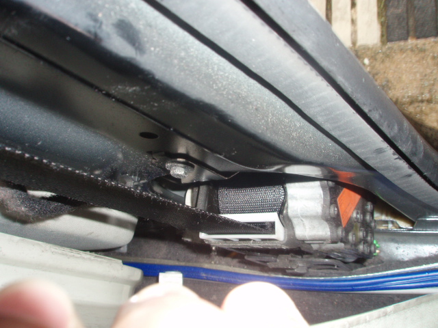

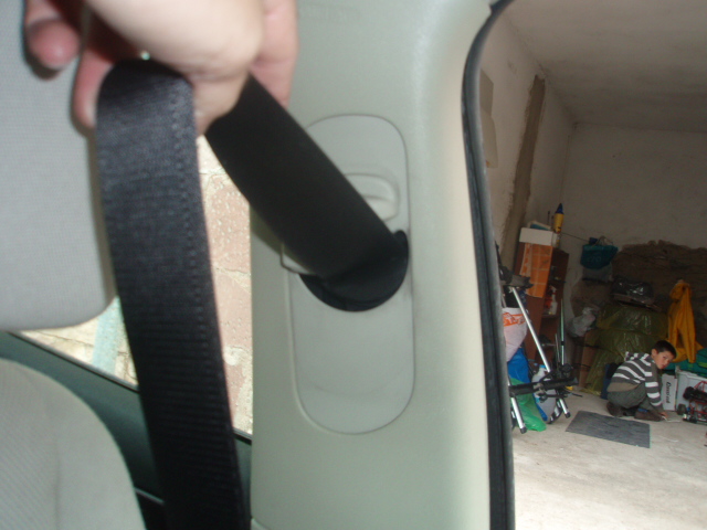

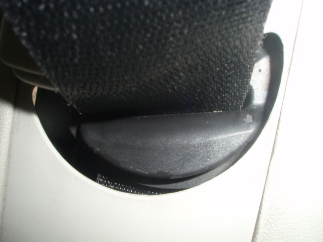

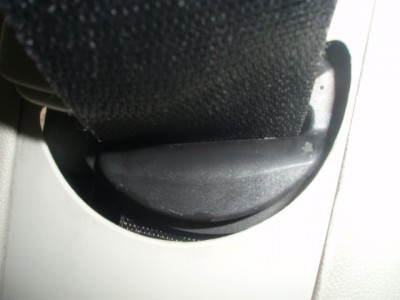

Bueno, pues hoy he hecho de Mc Gyver y creo haber solucionado el problema.
En esta incidencia concurren 2 circunstancias:
* El sistema retractil tiene poca fuerza comparado con otros coches que he tenido. Es agradable porque no agobia pero seguid leyendo..
* El sistema es muy sensible a la suciedad y esta es la que provoca que el cinturón con los años pierda la efectividad al retraerse mal.
¿La solución? Limpieza, pura y dura.
Os adjunto unas fotos donde vereis los puntos en los que he limpiado o engrasado y os aseguro que de momento vuelve a funcionar bien.
- La guía superior del cinturón había acumulado porquería adherente que hacía que no deslizara bien el cinturón. Limpiar con alcohol (palitos) y eliminar restos.
- El carrete inferior del cinturón debe vaciarse de cinta y mientras alguien aguanta el cinturón (mi hijo, ver foto
engrasamos por los laterales con aceite de máquina de coser (el ligero usado en las bicicletas). No pringar el carrete por el interior en contacto con el cinturón!!
Para ello hay que quitar el plástico del montante "B" que debe salir todo entero, son 2 piezas pero termosoldadas entre ellas. Debe empezarse apartando el marco de goma del montante y tirando del plástico por la zona media-inferior con decisión. No se rompe nada ya que los clips que van a chapa saltan pero no se rompen.
No olvideis limpiar toda la zona de borrones de polvo, y ya podemos cerrar todo también con decisión o no monta. Yo después de forcejear durante rato he sacado todo el plástico del montante de 1 pieza, y con ello se accede mejor.
Si necesitais aclaración tengo más fotos de detalle y de la zona.
