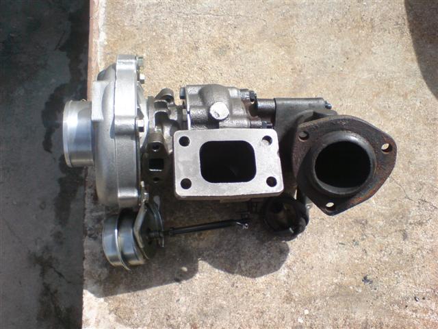

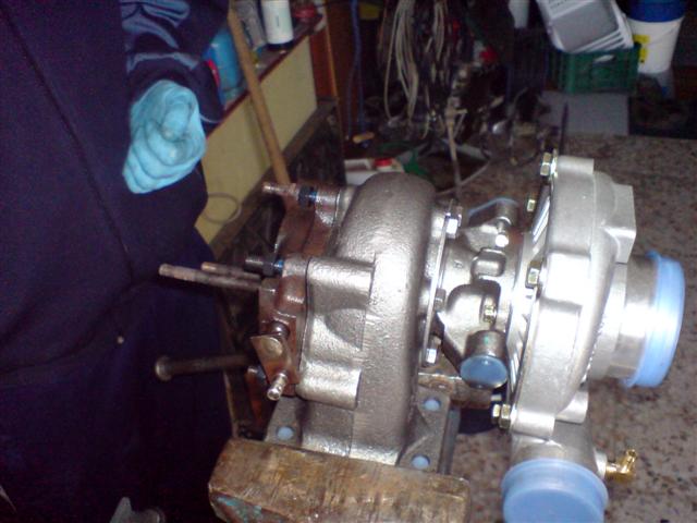

Pero no, el montage es mucho mas complicado de lo que esperaba, lo primero recordar que el turbo, no es un turbo para Saab, es un turbo generico, no encaja nada, ni la caracola de escape, ni la de admision, ni las lineas de lubricacion. Practicamente hay que desmontarlo para volver a cuadrar todo.
Depues de cuadrar todo a mi gusto y dejar la salida del turbo hacia abajo, resulta que no entra en el hueco y pega con la cubierta del embrague....a modificarlo otra vez.
Como he comentado el turbo es generico, no trae la tapa del mecanismo que acciona la WASTEGATE, por lo que tenemos que acoplar la del turbo antiguo, esto es sencillo pare se retraso unos dias para comprar los sparragos ya qe el antiguo los tenia fatal.
montando la compuerta.

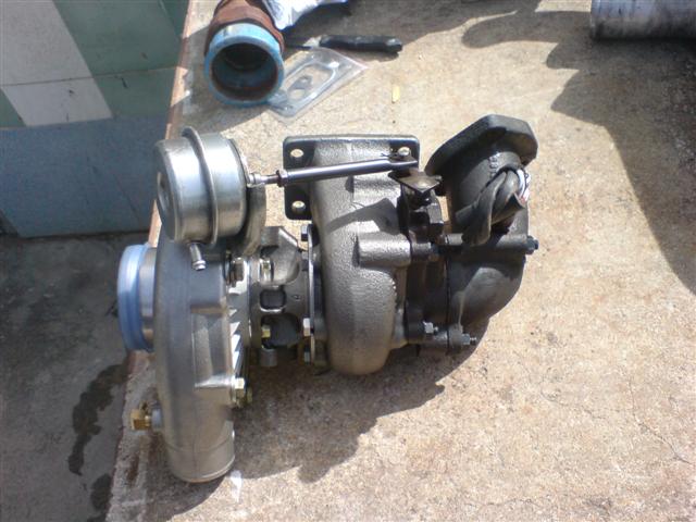

bueno... el turbo ya esta montado, y los resultados son los esperados. :evil:
Un turbo tan grande necesita los gases de un motor V8 de 5000cc para moverse con soltura. En resumidas cuentas el coche para empezar a entrar en zona amarilla tiene que estar a 4000Rpm por lo que te quedan solo 2000rpm de margen util.
pero los experimentos son asi, en casa tenemos un 8 valvulas con unos bajos terribles y un T16 con unos altos tremendos, no se puede tener todos
seguire las andanzas de este coche es su post.
Mi proyecto Pre-87
y una fotos del turbo terminado y adaptado.

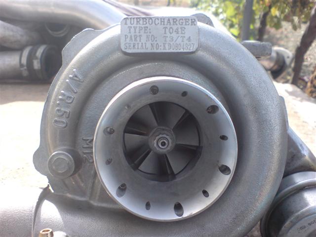

Hola a todos, joe como le pegais a lo de los turbos, yo no tengo ni idea. Tengo un 900 turbo del 79 y el otro dia me hice con un turbo pero no se si vale o no. Os dejo unas fotillos a ver si me sabeis decir algo, gracias y saludos.
http://img207.imageshack.us/my.php?imag ... 272ej1.jpg
http://img393.imageshack.us/my.php?imag ... 274ii2.jpg
http://img404.imageshack.us/my.php?imag ... 276xn8.jpg
http://img207.imageshack.us/my.php?imag ... 277cu0.jpg
AG
Mensajes: 2410
Mensaje por AG »
por lo que se ve, si que te vale, pero le hace falta una buena sesion de limpieza y descarbonizacion. sobre todo revisa la carocala de escape suelen tener fisuras.
por cierto, si puedes indicame los datos que aparecen en la chapita verde y concretamos algo mas.
en principio es un garrett TB03XX y poer el tamaño de la entrada de aire, diria que es un Trim 40.

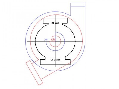

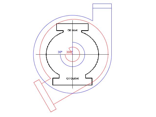

a partir del 81 si que te sirve, para sustituir a esa referencia o la TB0312, pero si turbo el igual que el del 99T entonces no, ya que este turbo es mas grande y ademas lleva una wastegate esterna.
los angulos segun catalogo para ese turbo son los siguientes(foto) para el TB0312 son dirferentes.
