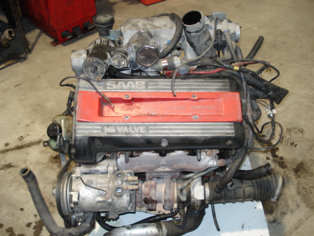

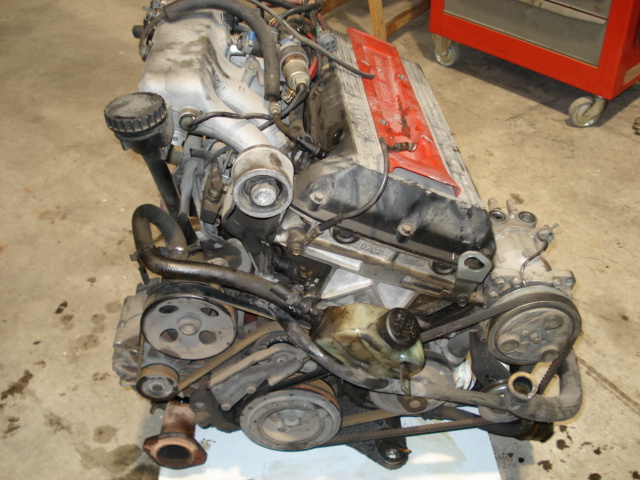

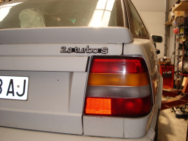

Tengo un 9000 S (2.3 T) localizado (no el de Peio) en Azpeitia, un tanto canibalizado...no sé si la bomba puede tenerla, aún, y servirte.
Se trata de un MY 90...
Échale un vistazo a las fotos y si te animas, te pongo en contacto con Carlos "el destripador"...
Un tipo majo.
¡Cuántos frentes abiertos tienes!

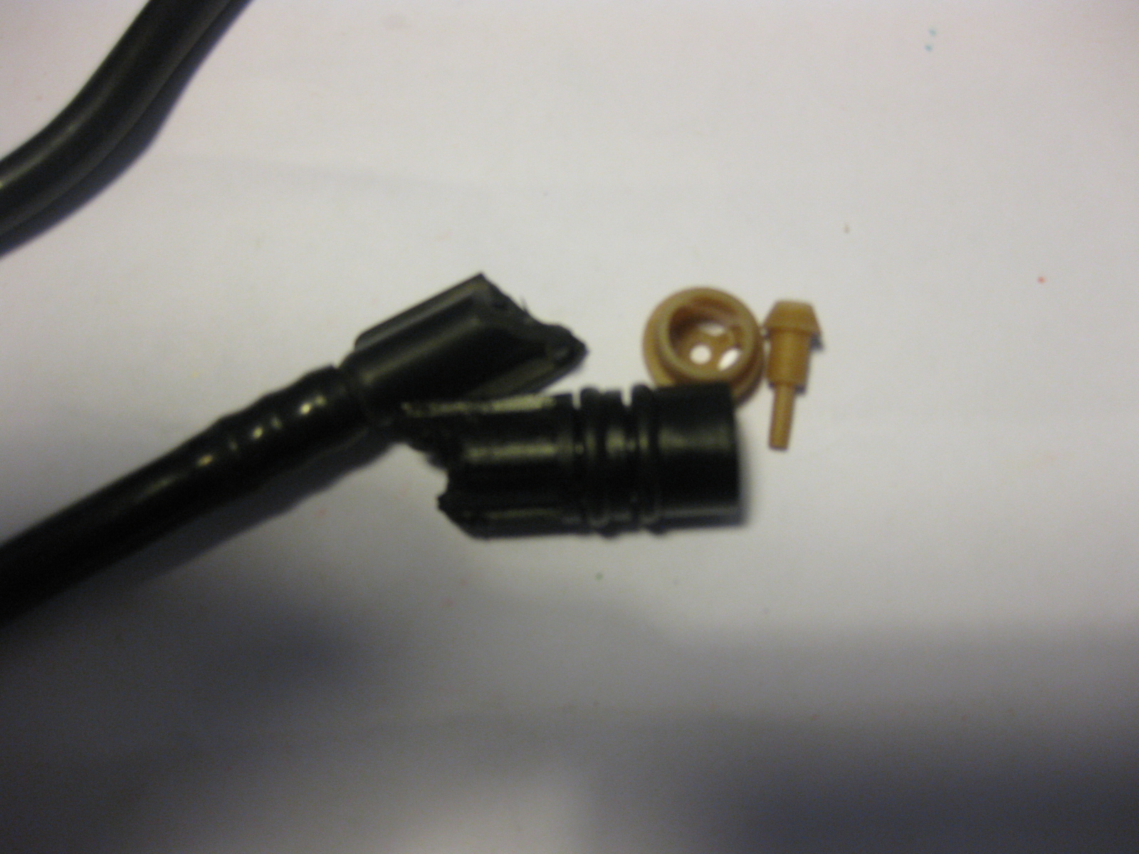

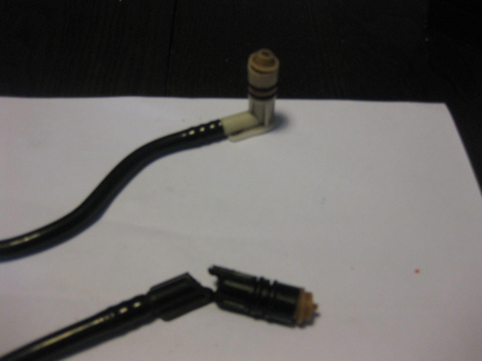

Me encontre un pequeño problema , pero os comento como hacer el apaño para que no os desplumen.
la bomba tiene una valvula por donde sale la gasolina y otra de vuelta la que sobra.
Bueno , una de ellas se rompio de vieja al sacarla de la bomba
y en la casa hay una que vende repuesto , que compre, y es esta:
http://www.partsforsaabs.com/product_in ... ts_id=3954
es la valvula por la cual sale la gasolina , y justo la que se me rompio fue la otra , que , casualidad venden todo junto manguera+valvula con el follon que es cambiar todo,amen del pastizal

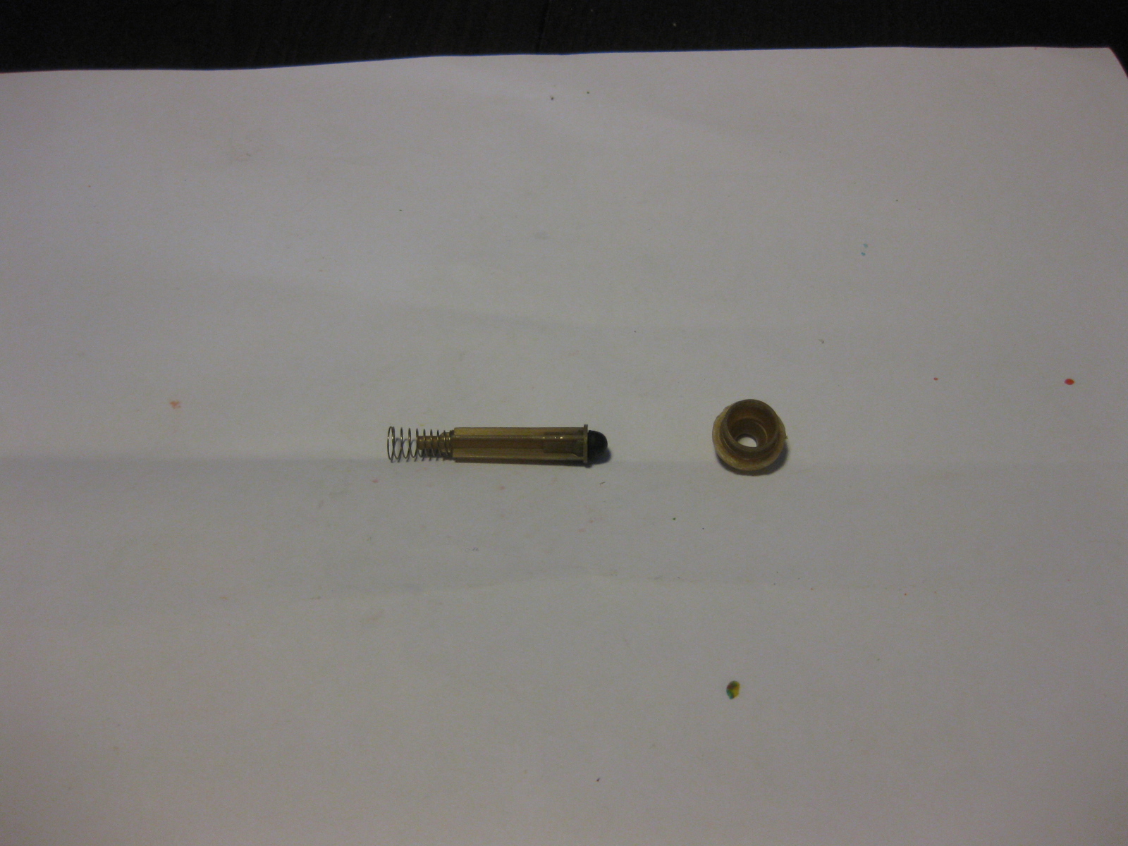

aqui veis la rota , y la buena: perdon por la foto , ya se que es mala de narices.
asi que la solucion fue , desmontar una valvula y hacer intercambio interior aqui veis la rota , que es la de retorno. y esta ultima es la de envio de la gasolina , puse una en el cuerpo de otra y asi apañamos .
Muy recomendable calentar la manguera que lleva la gasolina y ponerle vaselina para que entre mas facil , va muy ajustado , y si hacemos el burro podemos romper la valvula , mejor dicho , su cuerpo.

Buen consejo, esos tubos se ponen muy quebradizos con el tiempo y al sacarlos de la bomba es fácil romperlos. Estos cacharros nuestros...
