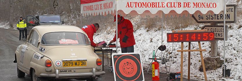

Ya hay lista de inscritos para el Montecarlo de este año. La foto de la página web es muy emocionante, y en previsión de que pueda ser cambiada la voy a colgar a continuación.
Cuatro Saab. Un Sonett y tres 96 V4, de los cuales dos son españoles. Y uno de ellos el de nuestro amigo Salvador (ex-Broncano).
Promete ser interesante (para aquellos a los que nos interesan estas cosas) y estaremos atentos al desarrollo del mismo.
