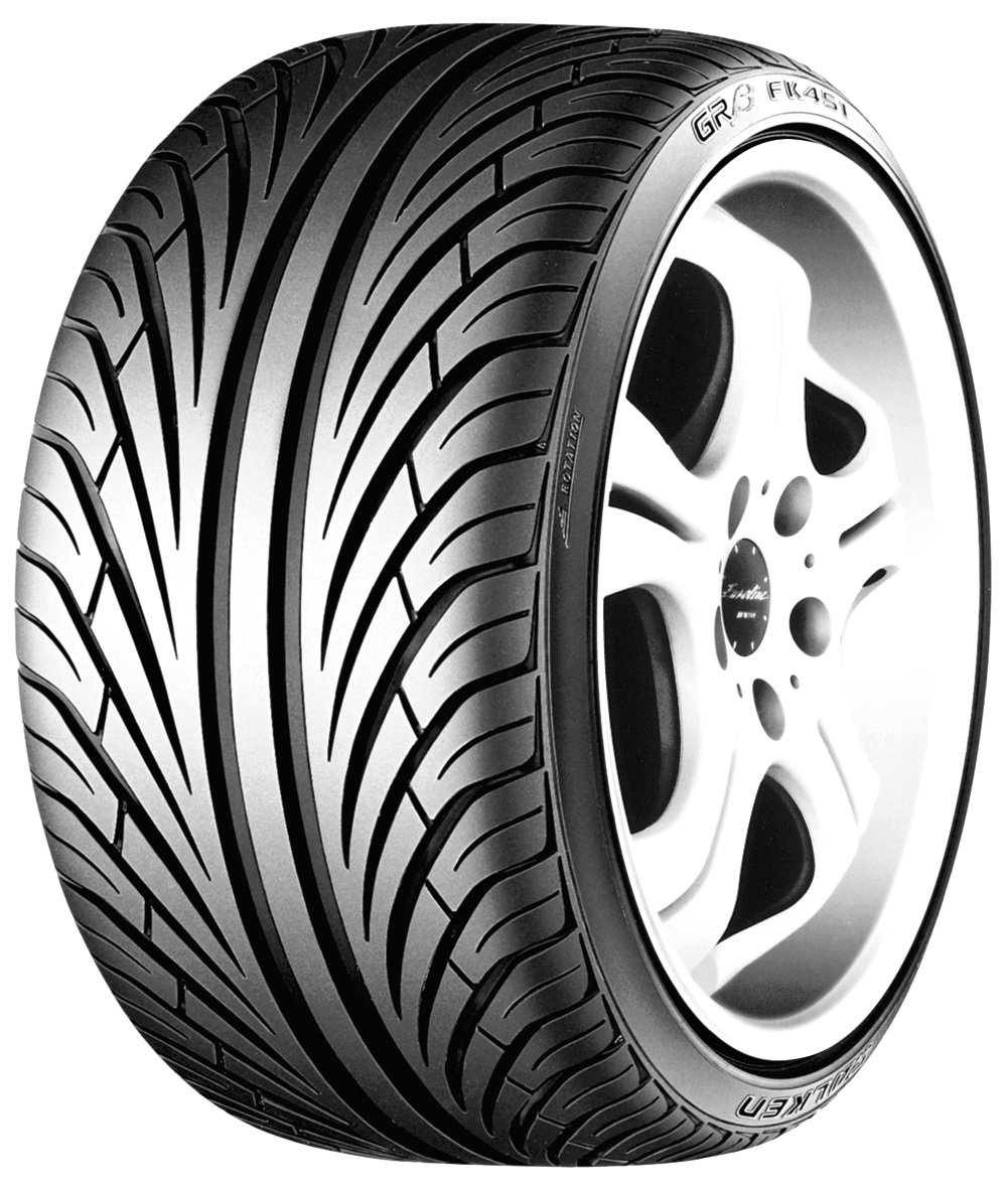

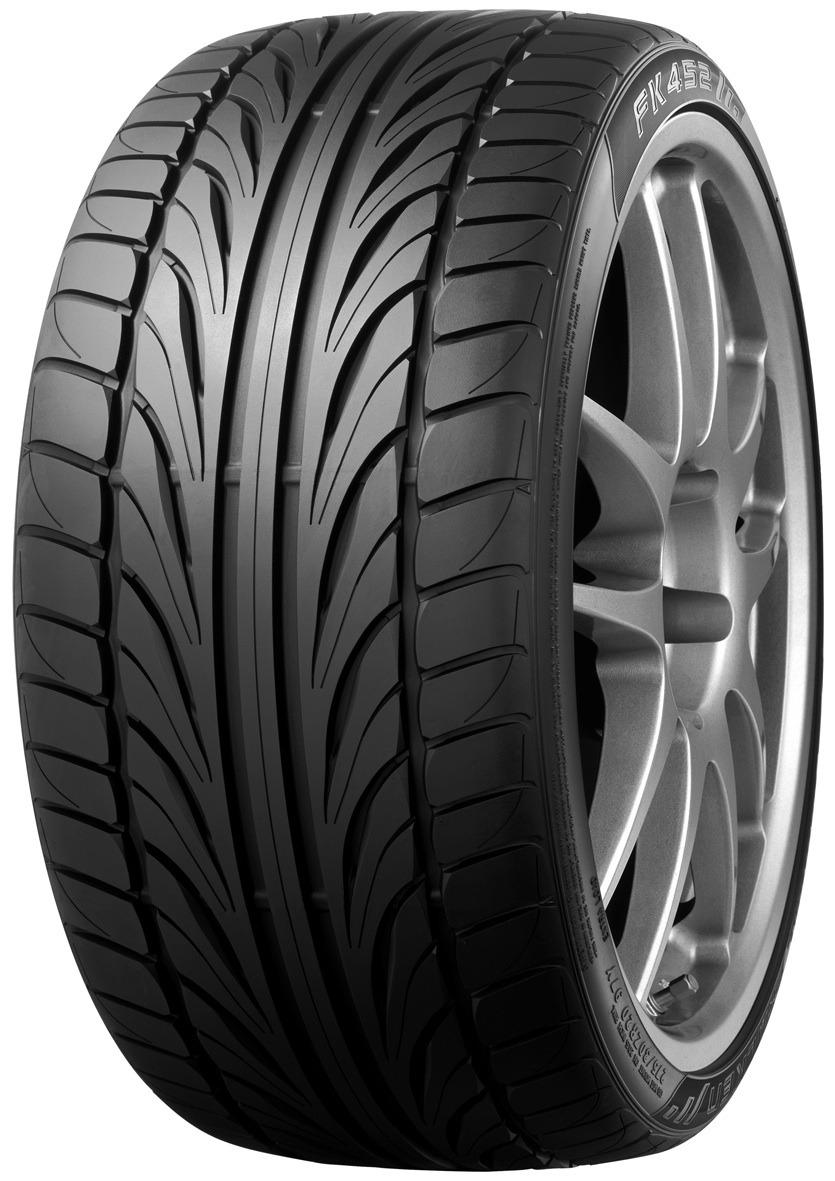

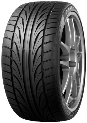

Bueno, ya están pedidas las Falken 452 en 225/45 17, son las XL, o sea con refuerzo lateral, eso y las llantas del Viggen, a ver como va....
Me gustan más las 451, pero no las he encontrado en el mercado nacional...
451
451
452
452

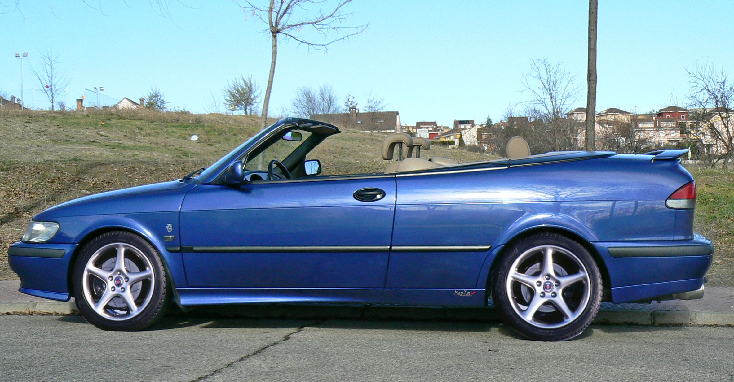

Quedará mas o menos así no? (gracias Photoshop) :wink:
Mensajes: 9683
Mensaje por MarioSaab »
Vaya cambio! Me gusta mucho como quedan y por cierto, un muy buen trabajo de Photoshop, parece una foto real (que es de lo que se trata :wink: )

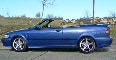

Voy a intentar poner una foto para que veais la altura y me comenteis.
