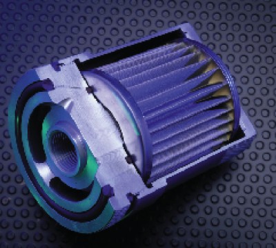

Yo ya compré un filtro de aceite de acero inox calibrado a 10 micrones, para evitar que estos depositos se acumulen en el carter y acaben enganchados en la chupona, reduciendo y eventualmente, bloqueando el flujo de aceite.
Estos filtros tienen la ventaja de ser "full-flow", lo que significa que a diferencia de los convencionales de papel, TODO el aceite pasa SIEMPRE a través del elemento filtrante, en los de papel, en cuanto sube la presión de aceite, la válvula interna del filtro se abre y el aceite pasa sin ningún tipo de filtrado..

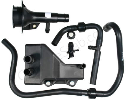

Os recuerdo asimismo que ya Saab reconoció un problema de diseño en su sistema PCV, y sacó ya hace tiempo la versión numero 6 del sistema, precisamente para evitar sludge, es el 55561200, os dejo foto. Si alguien quiere la instalación del kit, tengo la original de Saab, que me lo pida y lo mando por mail, ya que no me deja ponerlo en la web...Moderador, no podríamos subirlo a los manuales tecnicos? (Que por cierto no funciona ni uno, los he estado probando)
Yo, asimismo, instalé un "oil catch-can" para recoger esos posibles retornos de aceite quemado al carter, pero desde que instale el kit nº 6 de PCV ya no hay aceites quemados yendo a ningún sitio...Antes tenía la admisión y la chupona y todo lleno de sludge.

Yo acabo de hacerle el cambio de aceite a mi 9-5 2.3t SW y de paso le he cambiado todos los tubos que aparecen en el kit, me han sobrado un par de ellos pues parece que el kit que me han dado, ya os contaré quién, parece ser de una versión de motor mas nueva que el del mio que es del año 99. Por cierto le he puesto 15w40 para tenerlo 5.000km. La persona que me ha conseguido el kit y el que me asesora es un amigo íntimo de de mi cuñado, que es un mecánico especializado en Saab, hay que ver la colección de Saab que tiene en su casa y el taller, es capaz de desarmar un Saab al completo y volver a montarlo de nuevo, cualquier modelo, como por ejemplo uno que tiene mi cuñado de los años 50 con motor Ford, también tiene un 900 turbo y mi suegro un 9000. Su padre tiene un taller oficial Saab desde antes que el naciera así que imaginaros. Por cierto es checo y me ha conseguido el kit por 70€ con made in spain impreso en la bolsa y aquí en Saab Lanzarote me pedían 250€, menuda cara. Según él, el problema es del propio kit, de los tubos, o mejor dicho del material con que están hechos, pues el aceite caliente los deshace por dentro y los deja como un queso de gruyer y precisamente esas partículas que quedan por ahí sueltas son las que lo joden todo. Por eso el recomienda cambiar todos los tubos que aparecen en el kit por lo menos cada 70.000 km. o 100.000 km. Para el que le interese tiene un 9-5 Aero del 2003 creo con el motor completamente nuevo que lo vende por 10.000 y otro un poco más viejo que es automático y lo vende por menos, no me acuerdo cuanto pero puedo preguntar.
