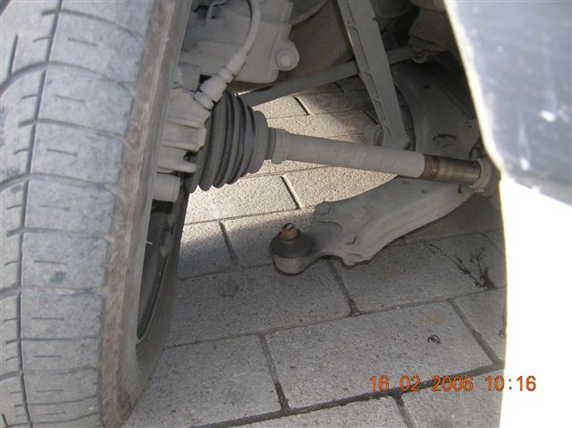

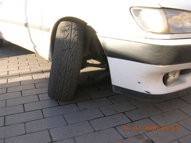

En éstos es el trapecio, en otros es la rótula de suspensión. Normalmente sucede haciendo maniobras con la dirección muy girada, en ese momento el brazo de suspensión o la rótula reciben todo el empuje lateral que ejerce el coche al realizar la maniobra, es muy raro que suceda en linea recta, aunque vayas muy rápido o pilles un bache, en ese momento el golpe lo absorve la suspensión.
Por lo visto la geometría de la dirección, principio de Ackerman, de los 900 hace que tenga una componente axial muy fuerte, seguramente se rompió al dar marcha atrás si es la rueda exterior o la rueda interior si es marcha adelante.
(En el coche blanco estaba yo cuando se rompió)

Jaabier escribió:...seguramente se rompió al dar marcha atrás si es la rueda exterior...
Efectivamente asi fue.
El jefe de taller me comentó que nunca se había dado el caso de rotura en circulación recta, sino casi siempre en maniobras de rotondas.
Pero no olvides la Ley de Murphy.
¿Quien te asegura que cuando no queda casi nada de sección resistente (fíjate bien en las fotos de la rotura) no rompa? En este caso siempre habrá un valor de la tensión que actúa sobre la pieza que es capaz de romperla, y cuanto menor es la sección menor la tensión. Podríamos llegar al punto en que cualquier vibración, por mínima que fuera, haría romper la pieza.

Neo escribió:Puesto al habla con Rubén, y tras comentarle lo sucedido, me ofrece la solución de pedir prestada esa pieza del donante de Creeslime y quedamos para ir al día siguiente para desmontarla y así poder yo llevarla al taller.
Una vez retirada la pieza rota y montada la otra pude hacer estas fotos.

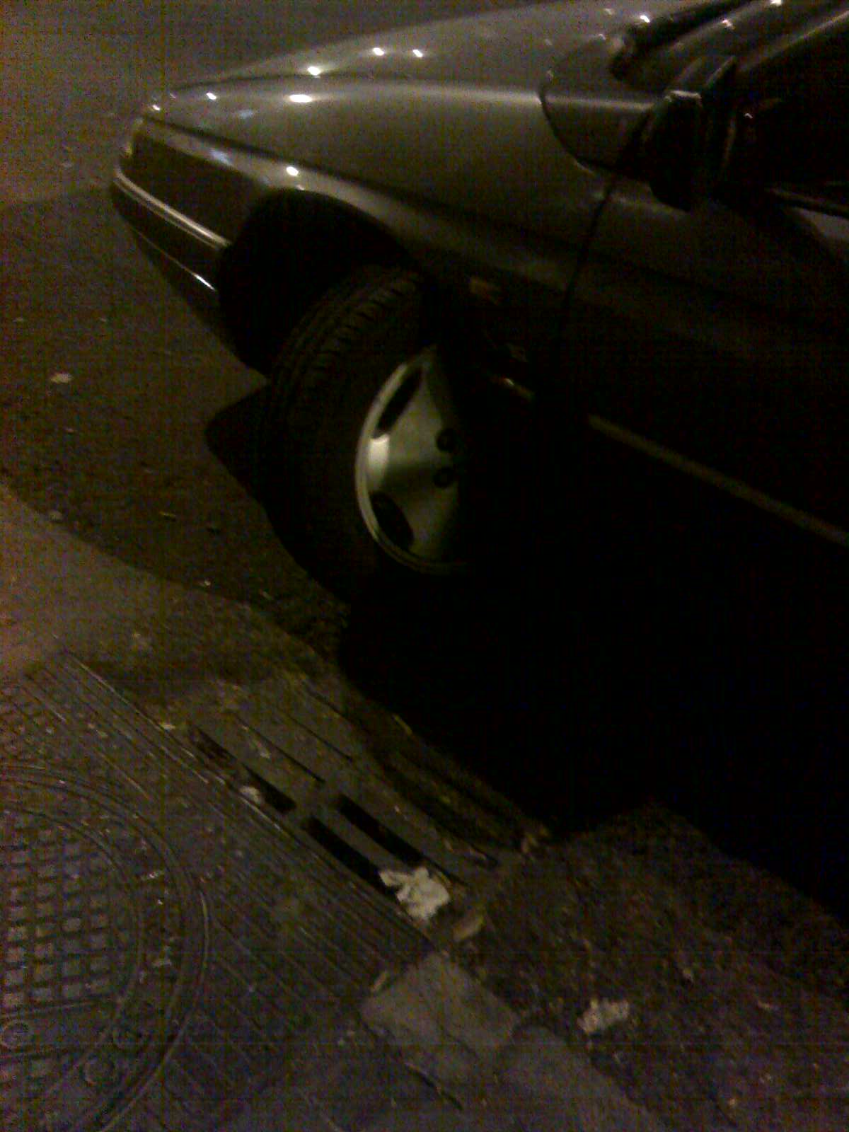

El 12 de septiembre volvia con mi mujer y mis dos hijas de Andorra y poco después de pasar Berga, había un desvío provisional por obras de un viaducto con una limitación de velocidad a 40 Km/h, y para instar a reducir la velocidad habían instalado unos badenes o bandas sonoras de hormigón y el último era un poco más alto que los anteriores.
Al pasar por este punto, el desvío hacía un pequeña curva a la derecha y luego seguía una pequeña subida y habían colocado unos conos de señalización. En ese momento oí un ruido seco y el coche comenzó a perder la trayectoria y sujetando el volante, me vino justo para meter el coche entre dos de los conos y de esta forma el carril quedó expedito. Era un tramo de dos direcciones.
Me agaché para ver que había pasado y vi el trapecio (o tirante de dirección) roto. JUSTAMENTE por donde se ha roto el de Neo, según las fotografias.
