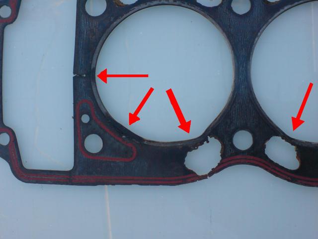

Por otra parte ya tiene reparada la junta de culata, adjunto foto de la anterior hecha polvo, estaba tocada por varios sitios, y medio desecha, tambien se le ha cambiado el tensor de la distribucion, un patin y la cadena, todo esto sumado a lo que anteriormente hice, creo que me deberia ofrecer cierta fiabilidad mecanica, al menos durante un tiempo.
