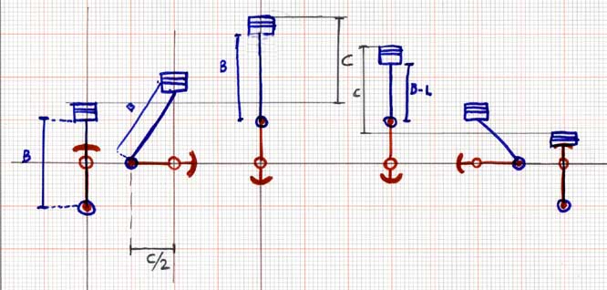

Holano he encontrado esquemas sobre lo de las bielas...así que he hecho un croquis para que veas mejor que lo que determina la carrera es el cigüeñal y no la biela, lo que sucede es que la biela tiene que ser larga para que el pistón no pegue contra los contrapesos del cigüeñal.
En el croquis en rojo está el cigüeñal, donde va articulada la biela se llama muñequilla, y en el lado opuesto hay un contrapeso para equilibrar.
De color azul está la biela que por simplificar la uno directamente al pistón.
C es la carrera del pistón, B es la longtitud de la biela, B-L es la longitud de una biela más corta que la B. Como ves, la biela más corta hace la misma carrera, que viene determinada por la distancia entre el centro de giro del cigüeñal y la muñequilla.
Como veis la longitud de la biela es mayor en los motores de carrera larga por motivos de geometría...no para aumentar la carrera. En motores de carrera muy larga (como los navales) las bielas son articuladas para que no peguen con las paredes de la falda del cilindro.

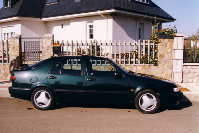

- tal vez los mejores asientos de automóvil
- perfectos.jpg (19.62 KiB) Visto 4569 veces
