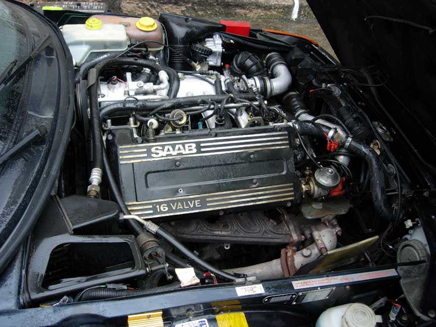

) he ido al auto lavado con un par de botellas de KH-7 a lavar el motor del coche que tenía bastante vida extraterrestre por todos los rincones. Ha quedado como nuevo. En cuanto a mecánica, el coche está excelente salvo por el problema de los frenos. La caja de cambios va como nueva, el motor tiene mucha fuerza ( y eso que hay algún manguito flojo o rajado porque al pisar a fondo resopla una fuga de aire comprimido por el turbo.. en cuanto anule esa fuga será un cohete). Tiene una pequeña fuga de gasolina por la válvula reguladora de presión de gasolina, nada grave.

Bueno, ya tengo casi terminada la lista de la compra que no es muy larga, tras la primera limpieza así es como ha quedado el motor, una vez haya hecho todo lo que hay que hacerle le daremos otro repaso para que quede como nuevo, limpiarlo demasiado ahora es absurdo porque algo voy a manchar yo con mis manazas desmontando el grupo hidráulico del ABS, cambiando fluídos etc...

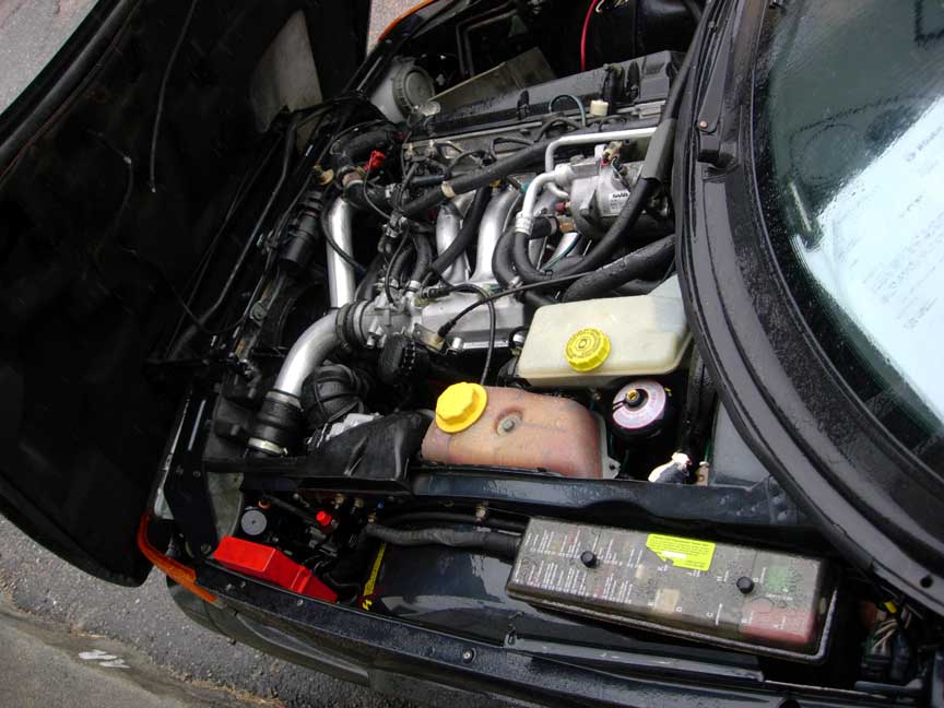

La caja roja del APC la tenía montada al revés, con el enchufe hacia arriba, mala idea porque nada más abrir el capó lloviendo se mojan las clavijas. Le he dado la vuelta a su posición original.

Para lavar el motor hay varios post, lo principal es que el motor esté frío o como mucho algo templado. Lo rocías bien con KH-7 o similar, evitando pulverizar directamente sobre las distintas clemas (estos desengrasantes son muy corrosivos y acaban oxidando los enchufes y empezarán los problemas eléctricos) y sobretodo la tapa del delco. Lo dejas actuar un instante y luego aclaras el desengrasante con agua a presión, mejor caliente. Prpocura no proyectar mucha agua por la parte trasera de los faros.
Si el motor está algo caliente mucho cuidado con el colector de escape y el turbo.
En cuanto hayas terminado pon el motor en marcha con el aire acondicionado y el capó abierto para que los electroventiladores soplen a tope. Entre los electros y el calor del motor se secará rápido.
Luego es recomendable desdenchufar todas las clemas y darles con un spray para contactos eléctricos para quitarles la humedad y protegerlas del óxido.
