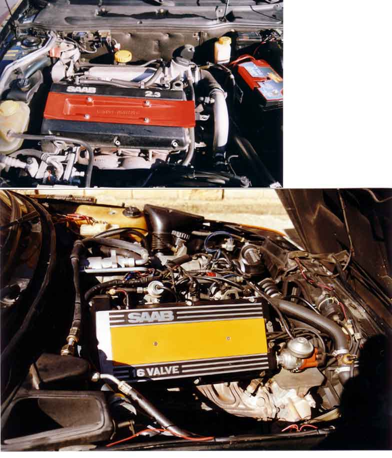

Lavar el motor es delicado...nunca lo hago si no es en mi casa en León, pues el motor debe estar absolutamente frío, normalmente lo dejo un día entero aparcado sin arrancarlo y lo lavo al día siguiente. Tapo el alternador con una bolsa de plástico, así como las carcasas posteriores de los faros, la cala del aceite y la caja de la mariposa electrónica. Pulverizo un producto especial limpiamotores abundantemente, lo dejo actuar durante unos 10 minutos, mientras voy conectando la bomba de presión al grifo de agua caliente, y luego pues eso...agua caliente a presión por todo el vano motor... estas fotos son de los motores del aero y del 900, ya hace un año que los había lavado. Normalmente no hace falta lavarlos en menos de 4 años.
Juzga tú mismo...

Joder¡¡¡¡¡¡¡¡¡¡¡¡¡¡ :shock: :shock: :shock: :shock: :shock: :shock: :shock: :shock: :shock: :shock:. Como dicen, ver para creer¡¡¡¡¡

oooooooooooooooooooooooooooooooooooooooooooh!!!! :shock: :shock: :shock: :D

Si no lo leo no lo creo. Lo de este hombre es la leche. Una vez más Rubén, muchas gracias. :shock: :shock: :shock:
