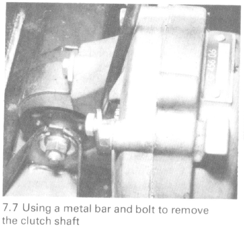

AG escribió:...alguna imagen o documento grafico referente a esta operacion? la parte que me ha roto es la "metes un tornillo con una arandela de platillo"
Esta pues, del manual de taller de 'Haynes'...
Quitar el eje del embrague.
Para qué hacerlo yo si ya lo han hecho otros
http://www.espritsaab.org/Mecanique/Mec ... brayag.htm

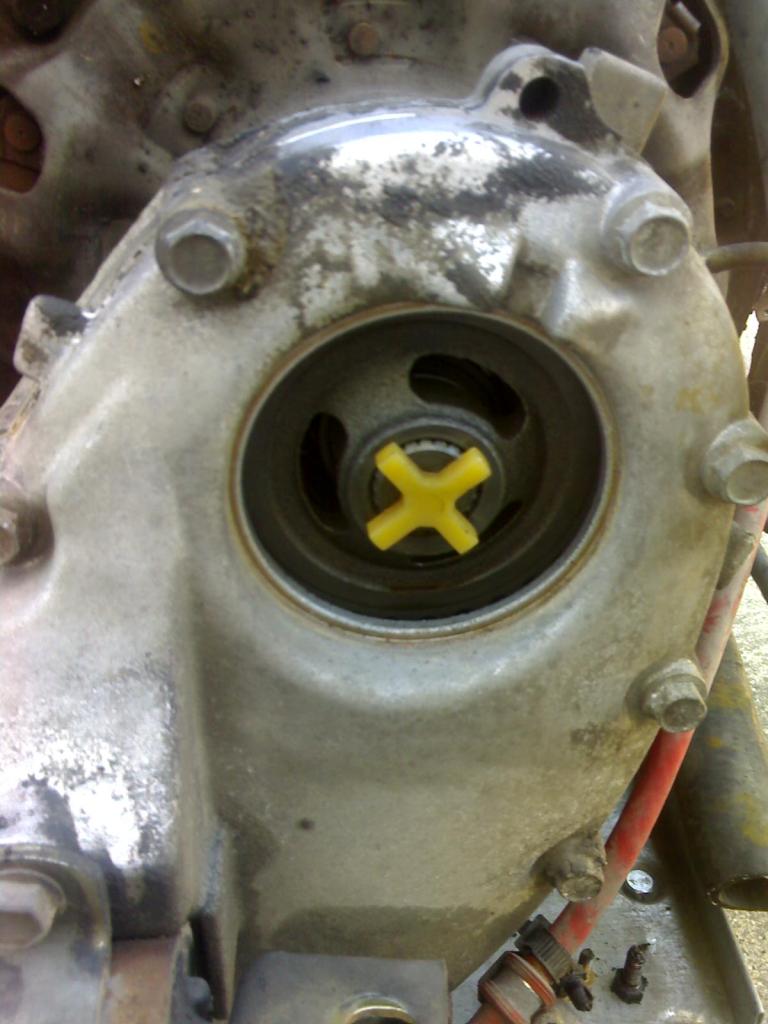

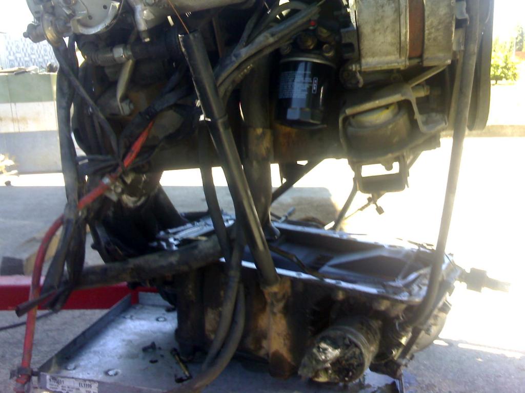

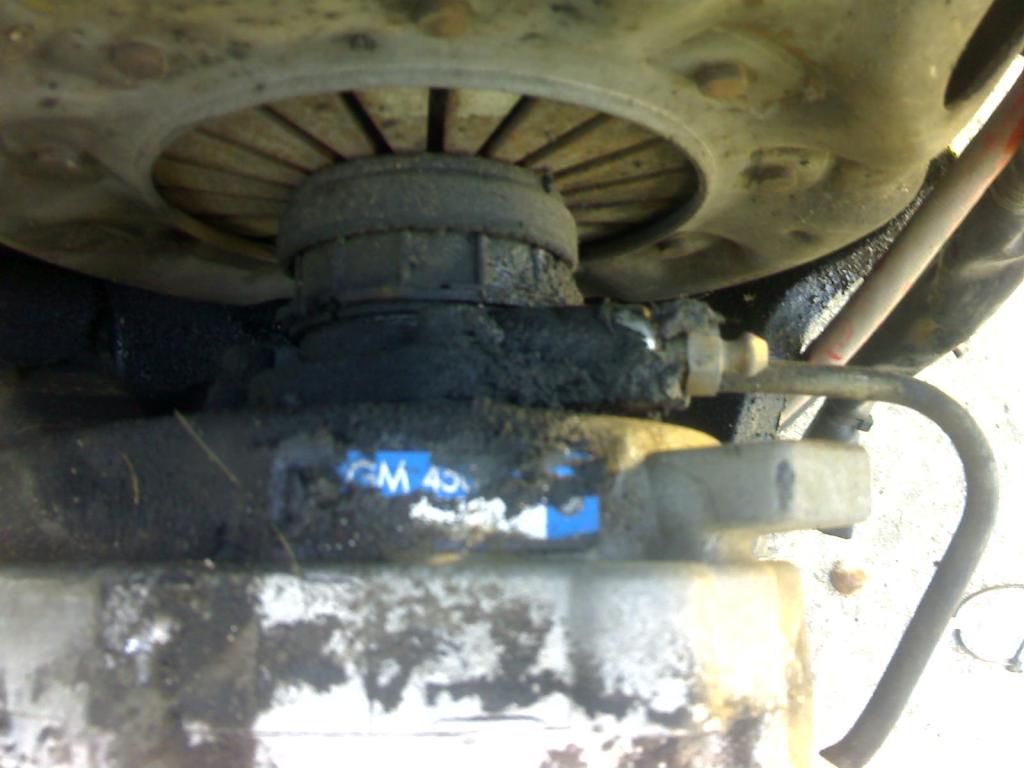

ya esta, ayer separe la caja del motor, fue mas facil de lo que me esperaba, tanto ver fotos y leer articulos, ni herramienta especil de saab ni nada. la verdad es que costo poco separar el cilindro esclavo, pero por cabezon y por que al principio no quite los tornillos que lo fijan, no encontraba una llave cortita que entrase en el hueco, al final encontre una y la pude sacar.

Rubén escribió:No necesitas sacar el embrague para "despegar" el cambio del motor, basta con que saques el eje al que se accede quitando la tapa metálica fijada con un alambre. Al quitar la tapa verás una pequeña pieza de plástico, va roscada, la desenroscas y metes un tornillo con una arandela de platillo. Con un par de desmontables haces palanca y sacas el eje, ya puedes separar el cambio del motor una vez sueltes los 3 tornillos que fijan el cilindro esclavo a la carcasa. Te quedará el motor con el embrague y el cilindro esclavo por un lado y la caja de cambios con la cadena de transmisión por otro.
Mucho cuidado de no perder ni dañar la pieza de plástico, pues es la que garantiza el engrase de ese sistema, tendrás que volver a ponerla cuando lo montes.

Por fin me he puesto con el coche y ... tube suerte, el problema es que está roto el latiguillo. Mañana lo mando reconstruir y espero andar con el coche el finde.
