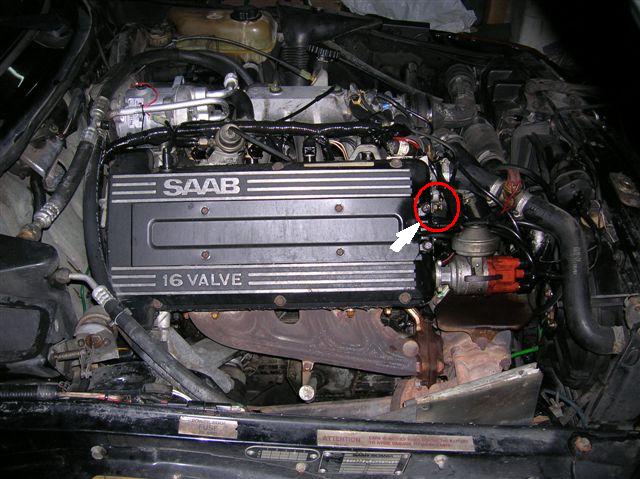

Este fin de semana he hecho un viaje largo y quería ver cómo actuaba el motor con el nuevo radiador, y para mi sorpresa no he podido hacerlo. Resulta que la aguja no subía nada de nada excepto cuando el motor estaba a ralentí, en el momento en que pisaba el acelerador y subía de vueltas iba enloqueciendo hasta quedar abajo del todo. Cuando llegue a mi destino aparqué el coche y cuando fui a cogerlo un par de horas después ya no daba señales de vida. Ahora se queda abajo siempre, independientemente de las revoluciones. Seguramente tendrá que ver con el cambio del radiador, pero antes de llevarlo donde el mecánico que me lo hizo quisiera saber qué opináis y si es algo sencillo de reparar, para hacerlo yo mismo.

Puede que te dejase desconectado el cable del sensor de temperatura, está cerca del termostato, y al rozarse con alguna parte metálica hace masa de manera errática y eso provoca el "enloquecimiento" de la aguja de la temperatura. O eso o se "olvidó" de poner el termostato y el motor no coje temperatura.

Jaabier, ¿podrías indicarme dónde está el cable del sensor de temperatura para ver por mí mismo si roza?

El que da la señal para el reloj de temperatura es el que te pongo en la foto, está pegado al termostato. El que da la señal para la inyección va entre los colectores de admisión (cilindros 2 y 3).
Si el cable se roza con alguna parte metálica (hace masa) la aguja da un brinco hacia la zona roja.
