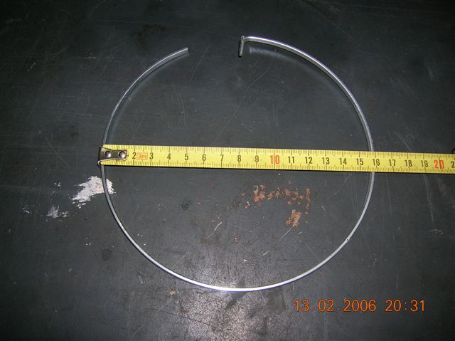

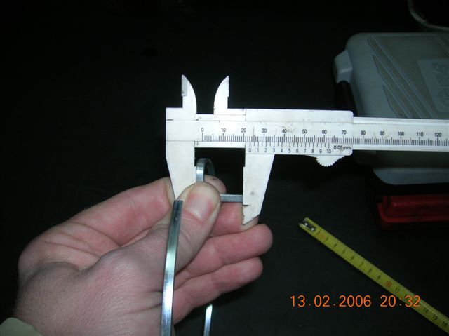

por cierto que grosor tiene el util para mantener la maza comprimida? es para faricarme uno de urgencia.
Como dice Rubén, si la marcha salta es cosa del carrete o del piñón. Cuando el sincro está gastado las marchas rascan.
La caja de AG me parece que tiene de todo un poco.
Te pongo unas fotos del útil:
El ancho es de 3mm aprox.
