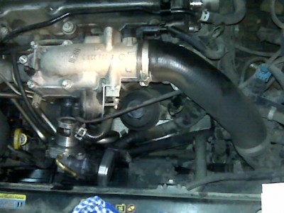

Ahí os dejo una foto de la EGR en el 2.2TiD, desmontada.
En ese momento ya estaba limpia, con 110.000km tenía carbonilla pero en las paredes, no afectaba al funcionamiento.
Cuando montaba me di cuenta de que el problema era el tubo de Intercooler a admisión que estaba rajado en su zona superior.
Antes de meteros en complicaciones comprobad este tubo porque es demasiado corto, yo ya llevo 2 cambiados...
