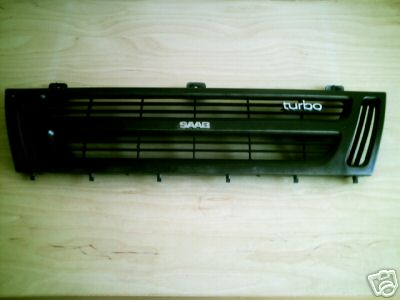

Isuzu1.7 escribió:... la parrilla ... y fui capaz de desmontar, saqué los tornillos pero no supe ver como va cogida en la parte inferior al paragolpes.-
La parrilla lleva en su parte inferior seis pequeños tetones que entran a presión en una ranura en el paragolpes. Para sacarlos hay que presionar esos tetones con los dedos o unos pequeños alicates de puntas, para que se compriman y salgan; luego vuelven a entrar a presión.
Te pongo una foto de una parrilla que venden en ebay para que veas las piezas.

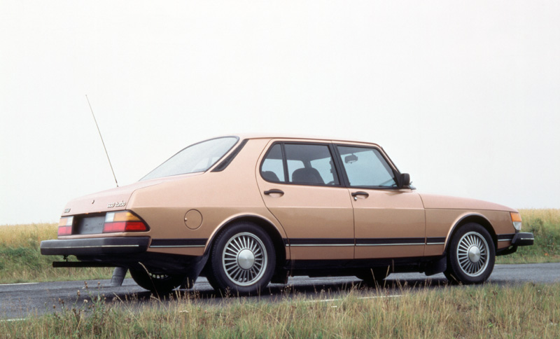

En un desguace de Girona vi estas llantas. No se si son de la época de los primeros cabrios y si estos las montaron.
