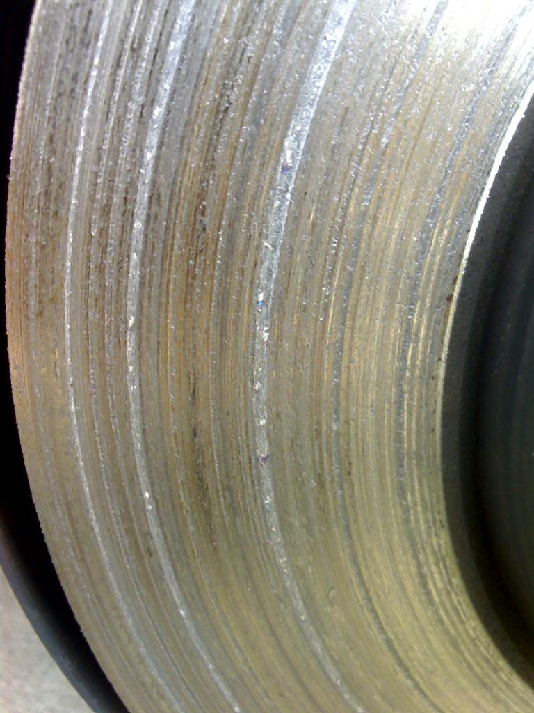

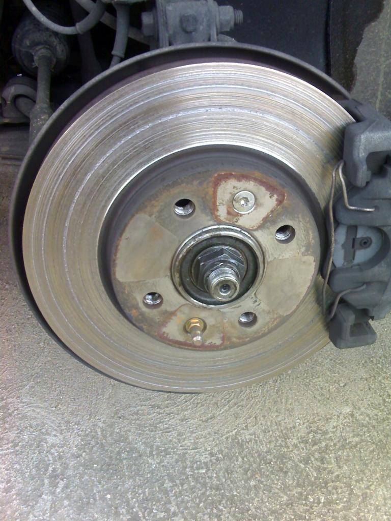

Me he zampado los pastillas de freno delanteras.... sabia que estaban gastadas pero como estoy malacostumbrado a los testigos de desgaste, cuando ya suenan es demasiado tarde (me paso igual con las traseras del mismo lado), me he zampado el disco, lo he dejado hecho polvo en dos ratos(fotos), la pastilla mejor ni verla que me da verguenza.
Supongo que será normal pero se me han gastado antes las de un lado que las de otro, y además se han gastado mas las exteriores que las interiores
Como mi intención es cambiar los cuatro discos por unos perforados junto con unas buenas pastillas, temporalmente y para poder mover el coche en semana santa, lo que hice fue un torneado casero, con una cuchilla de un torno (cobalto creo) y otros accesorios, y le he montado unas pastillas a mas de medio uso que tenia.

Puedes coger un conjunto de discos y pastillas de desguace para pasar el mal momento.
Cuando estan bastante gastadas empiezan a sonar muchissimo a hierro... Para que te des cuenta y vayas al mecanico y las cambies... realmente asusta. Corriste mucho tiempo con ellas? Porque si no te aviso quiere decir que algun problema habia con esas pastillas..
Avisar, avisaron, pero poco, comenzaron a sonar un poquito cuando girabas, tenias que tener la ventanilla bajada para percibirlo, pero el día siguiente ya daba miedo.
