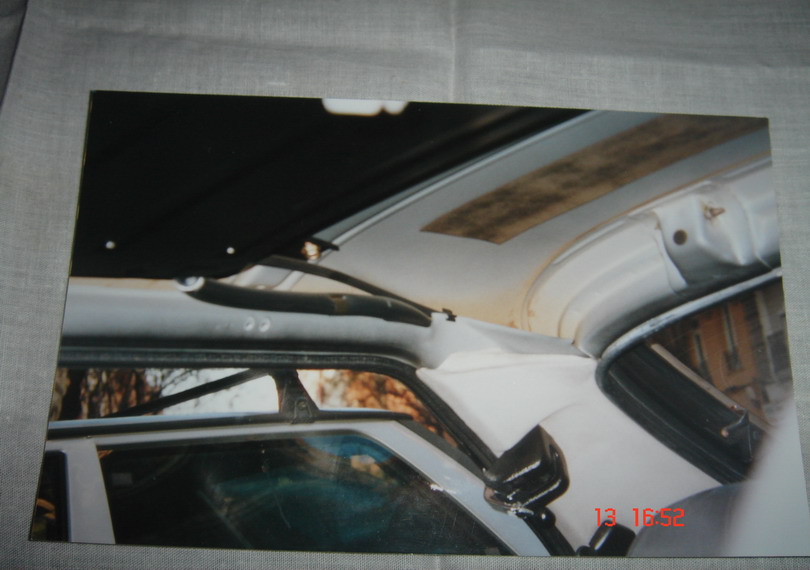

Volviendo al asunto de los drenajes.
Voy a intentar poner unas fotos de los desagües traseros del techo eléctrico del 900 coupé. Son fotos hechas directamente sobre las fotos que hice con la cámara convencional en su día.
Espero se pueda distinguir los detalles de la bandeja donde se aloja la trampilla y las mangueras.
Saablu2.
Revisión invernal
A ver si llega.
- DRENAJE TRAS TECHO SAAB 900.JPG (98.13 KiB) Visto 1862 veces

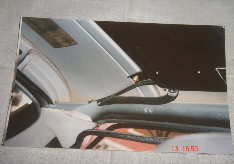

De una en una. Paciencia.
- DRENAJE TRASERO TECHO ELÉCTRICO SAAB 900 .JPG (115.05 KiB) Visto 1855 veces

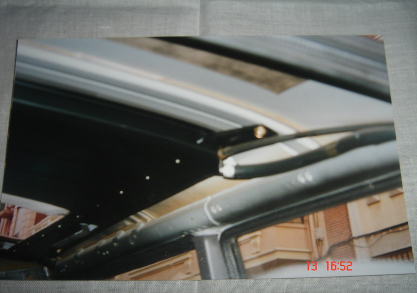

De momento, la última. Perdonad, pero estoy aprendiendo. Siempre aprendiendo.
Es bonito aprender.
Es bonito aprender.
- DRENAJE TRASERO TECHO SAAB 900 3P.JPG (93.54 KiB) Visto 1849 veces

Se ve perfectamente el tubo gordo del desagüe y el fino de los cables que abren y cierran.
