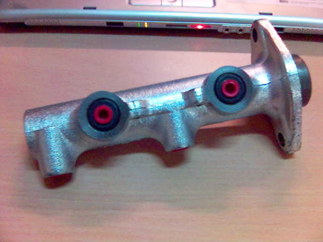

Ya llegó la bomba. No tiene mala pinta... :roll: . No es la original, sino una fabricada por una casa Zaragozana, pero veremos su desempeño, seguro muy superior a lo que tenemos instalado.

Buena pinta la bomba.

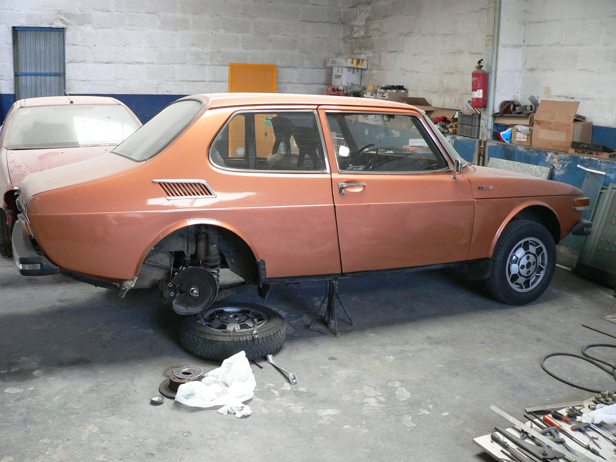

Otro 99 EMS, está escondido,está en Vigo y no es mio ( ni lo será).
(962.1 KiB) Descargado 31 veces
Mensajes: 2244
cresslime escribió:Otro 99 EMS, está escondido,está en Vigo y no es mio ( ni lo será).
Además de mostrar el pecado puedes contar algo del pecador?
Y del pecado de coche q es el 99EMS también....
Pues si quieres que te diga la verdad apenas se nada, un amigo me dijo donde estaba el coche y fui a verlo. El chapista no supo/no quiso darme detalles, conseguir las fotos casi un kujo.
Es probable que grupolargo sepa más de él, vino de Portugal y recaló en Tui hasta el inicio de la reconstrucción.
Creo que sí conocemos a su amo... ha corrido algún rally con nosotros a bordo de un Golf GTi Mk I
