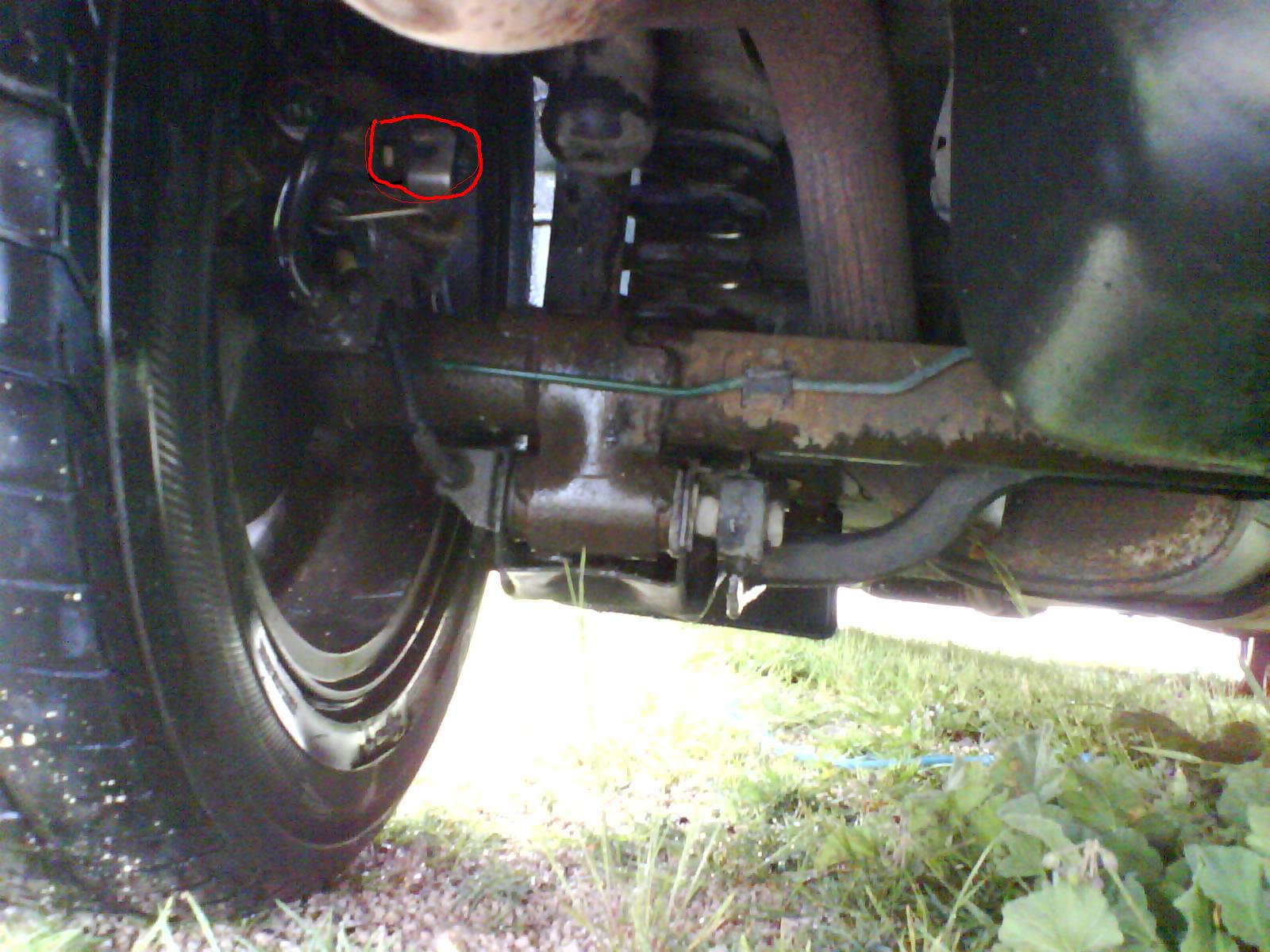

Mensajes: 4962
torrens escribió:me han comentado que un freno de mano no frena
tenia el cable del freno de mano , del lado del conductor suelto , tarea facil , engarzarlo y tensarlo
torrens escribió:Por lo demas , el he puesto la bateria de del 9000 de 75 ah y para mi forma de ver esta demasiado cerca del colector de escape . no la quemare ?, a pesar del protector de chapa que hay ?
al final le he puesto una de 60Ah casi cuadrada de 175*175 mm, ya que la del 9000 se me movia e iba casi pegada al colector de escape , de hecho , creo que llegaba a pegar en alguna curva al tornillo de la brida :? :?
en el circulo  rojo el enganche del cable de freno de mano.l

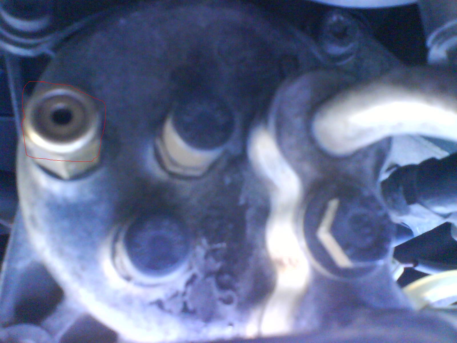

bueno , hoy me puesto a mirar el A.A, tras este pequeño parentesis :oops: :oops: ya que no habia hecho nada hasta ahora y .. sorpresa, se me escapa el gas por una valvula de seguridad que hay en el compresor,. en la foto es la que señalo con una linea roja , me da la sensacion que falta la tapa de dicha valvula , ya que en el 9000 tiene una tapa , es posible? donde busco una valvula bien? cual de las dos entradas del compresor es para recargar el aire , o son las dos validas ? en fin ,varias dudas me asaltan , ayuda please , que se acerca el verano , veranete , o eso dicen!!
saludos :wink: :wink:
en rojo fino , la valvula por la cual escapa el gas
Es raro que la válvula de seguridad falle, será mejor revisar que el circuito no tenga ninguna obstrucción y por eso la presión suba más de lo debido. Con la máquina de cargar el gas adecuada se puede recargar por la parte de alta o la de baja, hay coches que tienen las dos pero también los hay que solo tienen una, los del gas moderno tienen distinta rosca, creo que la de baja es de más diámetro. La entrada del compresor o baja presión es la que viene del evaporador (entrada de aire del habitáculo) y tiene la tubería de más diámetro. La parte de alta presión va del compresor al condensador (el radiador que va en el morro del coche) y tiene el tubo más delgado.
Puede que tengas el filtro deshidratador (la botella que hay debajo del faro derecho) obstruida y por eso suba la presión. Al 9000 se la tuve que cambiar , no son muy caras (para lo que suelen costar los recambios del AC), sobre 50 euros.
