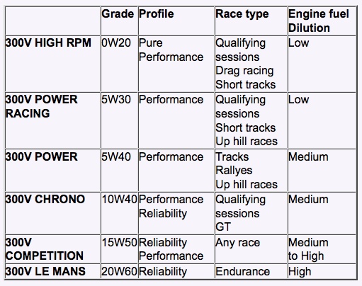

Dr. Zoidberg
Mensajes: 5025
Re: Aceite SAAB => Aceite GM
Mensaje por Dr. Zoidberg »
Si, así es, quien quiera saber mas, que lea la abundante documentación en http://www.bobistheoilguy.com
Por otro lado, el 300v es un aceite de altas prestaciones, por desgracia, algún comentario anterior nos puede llevar a errores, aclaro:
Hay una variante de alta competición para motores a altas vueltas, el 300V High RPM
Otra para competición menos extrema, el 300V Power Racing
Otro para carreras de resistencia, el 300V Le Mans
Luego hay dos que son para usos mas "suaves"
El 300V Power, para rallyes, subidas de montaña y similar
El 300V Chrono, también para modo sport, GT, etc..
Como podréis apreciar, dependiendo del uso y de la potenciación, además del cariño que tengamos a nuestro motor, elegiremos normalmente uno de los dos últimos.
Yo uso normalmente el 300V Power, ya que además su graduación 0W es mejor para que en frío sufra menos nuestro motor (Ya conocemos los T-7 y la chupona).
El decir que es un aceite que se puede usar solo 7500 Kms, es, con perdón, no contar con la adecuada información, ya que si bien estos aceites se cambian a cada evento deportivo, los que hacemos conducción Street podemos guardar este aceite sin problemas entre los 15.000 y 20.000 kms, su alta calidad excede por mucho a cualquier otro, y además que aguanta mas, cuando lo cambio, no ha perdido propiedades y esta sucio, pero no mucho.
En cuanto al precio? Suelo pagar unos 70 dueros por 5 litros, o sea uno mas que nuestros SAAB's, ya sabéis que llevo filtro de aceite extra grande, y el precio es similar a aceites de mucha peor calidad, comprendereis que para mi, cada uno se conforma con lo que quiere, yo por calidad/precio, lo tengo claro.
El aceite que ponen mario o moser es un aceite bueno, pero normalito, a la altura de cualquier marca premium del mercado, sin mas...
En resumen, un buen aceite es bueno..en un buen coche. :mrgreen:
Os dejo la tabla de Motul 300V
Motul 300v.jpg (97.79 KiB) Visto 4660 veces
