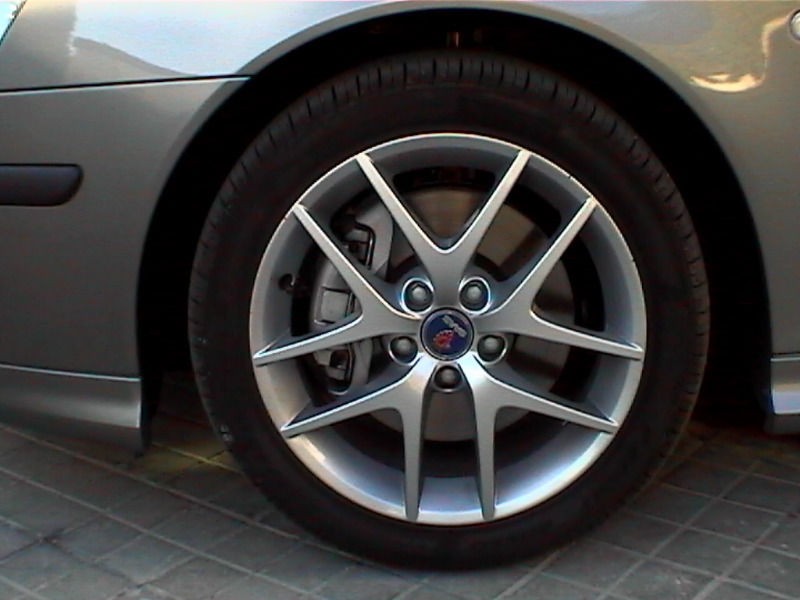

Parece clavada a la Australiana. Ya te digo que los discos de delante son de 314 mm. De todas formas buscaré esa plaquita, aunque sea sacando la rueda
Te mando unas fotillos de mi web:
- Pinza+disco trasero.jpg (99.74 KiB) Visto 2998 veces
- Pinza+disco delantero.jpg (97.59 KiB) Visto 3007 veces
Te la he colado.....

efectivamente veo que son las pinzas que se utilizan para los discos de 312/314mm.
La cuestion es saber como son los de 304mm, que pinzas llevan.
el tema de plaquita no te preocupes, veo que la sujecion es totalmente distinta a los que llevan el de 285mm.

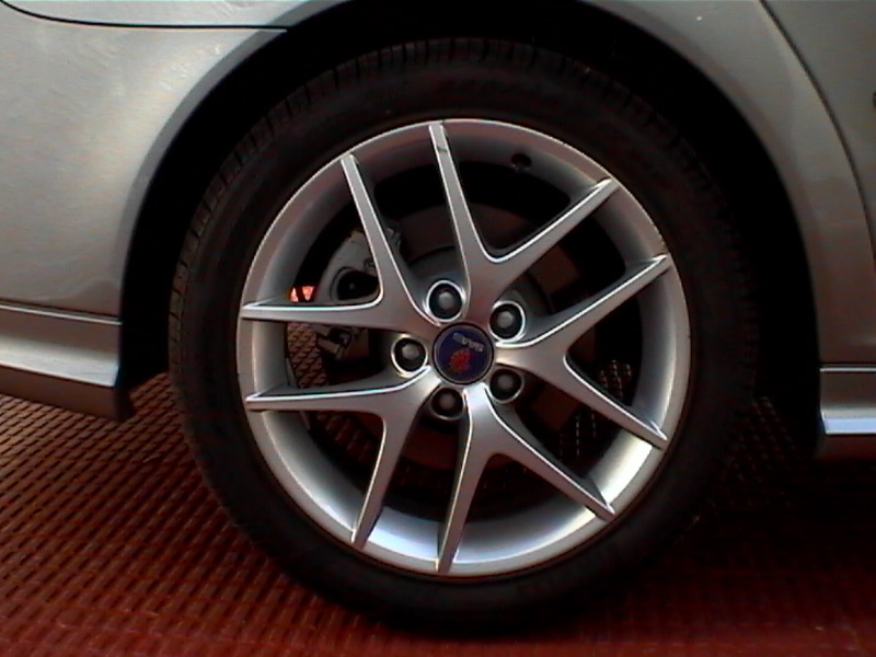

Como me quedó la duda, he quitado la rueda y he medido el diámetro del disco:
Exactamente 314 mm (como figura en la documentación del coche. De paso lo he limpiado bien por dentro (JeJe
Edu, como sé que te gusta conocer todos los detalles, he hecho algunas fotos que puedes ver aquí:
Aerofreno
Saablu2
PS. La verdad es que los discos de 314 mm son enormes. Casi llenan todo el hueco que deja la llanta de 17 pulgadas. Ya se ha comentado aquí en varias ocasiones, pero recalco una vez mas que la frenada del 93SS Aero es impresionante.

muy interesante...........el paso de rueda es distinto al mio. En el mio toda la caja de cambios va cubierta por el paso de rueda. Justo por ahi me he fijado que la rueda ha llegado a tocar el paso de rueda, aun asi me imagino que fue cuando tuve el accidente, que pegue tal bordillazo que revento la rueda y supongo que raspo con el paso de rueda.
Pues muy bien........frena muchisimo y sobretodo aguantan mucho un trato duro e intenso, sobretodo a alta velocidad. Lo unico es que son algo mas ruidosos, solo hay que fijarse en los GT de carreras, llevan este tipo de discos y chirrian bastante al frenar, en estos pasa algo similar, a baja velocidad chirrian un poco, sobretodo en frio. Se nota que la pastilla es un tanto dura.

Lo unico que no me gusta es que las pastillas veo que son un poco mas pequeñas, por lo que podeis ver el contorno que se esta haciendo en la parte externa del disco, esta no se esta desgastando y eso me da miedo, porque si pongo otras pastillas que ocupen toda la superficie como las de serie..........
Tanto los discos como las pastillas son de la casa Mintex.
Por ej. las proximas que pondre, sobretodo atras que estan casi al final de su vida, son las OEM de Saab de las versiones 2006 o una version distinta del mismo fabricante. Ahora el suministrador es Akebono. Es un fabricante japones que ofrece unas pastillas de compuesto ceramico, sobretodo mejoran la resistencia al fading y reducen la suciedad.

La verdad es que los discos tienen muy bena pinta. Lo del ruido es cosa de acostumbrarse. Posiblemente es ineludible, ya que la superficie del disco es irregular (los surcos), y es lógico que silben algo. Lo importante es que te ventilarán bien el disco si usas el freno a conciencia,
Las pastillas parece que muerden poco, la verdad (menos de la mitad del disco), pero he leído que es mas importante la presión ejercida (el número de pistones de la pinza) que la superficie de contacto pastilla/disco.
Por la foto, parece que las pastillas traseras todavía tienen pelea.
