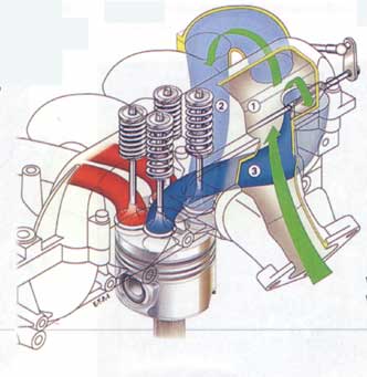

Bueno, en cuanto a las palomillas de latón, creo que se a lo que se refiere, si revisais mis mensajes vereis que mi avería fue algo similar, en los cilindros centrales se rompió la mitad de una válvula de mariposa que existe en la admisión. Yo pude verlo con estos ojitos, y según me dijo el mecánico el cilindro la machaca y la expulsa por el escape, ahora no sé si el escape ha sufrido. A mí me fisuró unas válvulas (por lo que perdía potencia el motor) y me tuvieron que cambiar las 16 y rectificar los cilindros. De momento llevo ya más de 10000 km con la reparación y no ha roto, pero os aseguro que conduzco mucho más tranquilo y con cierto miedo.

Ahora sí...ya sé que piezas son..veréis, en los diesel las 4 válvulas no son para que entre mejor el aire de admisión si no que lo que se pretende es conseguir un efecto de turbulencia al entrar el aire en el cilindro. Cuando no pisas el acelerador o no está muy revolucionado, de las dos válvulas de admisión aunque se abren las dos, sólo entra el aire en la cámara a través de una de ellas, la otra tiene tapado el tubo por donde le llega el aire (galería de admisión) por esa mariposa (que llamáis palomilla) qu eestá cerrada. Cuando pisas el gas y sube de revoluciones se abre esa mariposa y permite la entrada de aire en el cilindro a traves de su válvula respectiva cuando se abre, con la particularidad de que entra enel cilindro de forma tangencial, esto hace que forme un remolino con el aire que entra a través de la otra válvula. Ese remolino tiene la función de poner en mejor contacto la mayor cantidad de combustible que se inyecta con el aire dentro d ela cámar parea que la combustión sea más eficiente. Por lo que parece esa mariposa que tapona la galería de admisión de una de las dos válvulas de admisión se desprende de su soporte y daña las válvulas, sus asientos e incluso la cabeza del pistón.
Ahora sí lo entiendo, pero con las pistas del principio era imposible.
