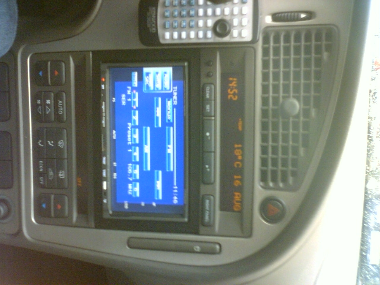

Después de haber hecho unos kilómetros en el coche me he propuesto empezar a adecuarlo para su cometido, largos viajes con el niño y la mujer, y por supuesto el perro, para tal empresa he empezado por poner una unidad de control de DVD en el salpicadero del coche, sustituyendo el equipo de músuca original Saab, el resultado es bueno, os pongo una afoto para que lo veais y si quereis preguntar algo me lo comentais.
La verdad, cambia mucho con el original y estéticamente es más bonito.

c**o Virus como lo has hecho?, te funciona el control del volante?, dime la marca del parato, y quien te lo ha instalado en pucela o si lo has hecho tu mismo pon unas explicaciones.

Lo que es la emocion. Viendo con calma la foto que pones veo que es un KENWOOD y que no te funciona los mandos del volante pues tienes un mando a distancia en el salpicadero. Pero de todas formas ampia información por favorrr

Bueno veo que ha tenido exito, por partes.
El aparato es el monitor DDX6029 de Kenwood.
El precio ronda los 1000, en concreto 950 el aparato más el montaje unos 100 euros.
Me lo han montado en el SO, donde trabaja mi hermano, y la verdad trabajo ninguno.
Pasos para instalarlo:
1.- Sacar el original
2.- Desconectar el ISO que lleva el aparato original Saab
3.- Conectar ese ISO al Kenwood
4.- Conectar la masa para que se pueda ver el vídeo cuando el coche esté en marcha, recomiendan conectarlo al freno de mano de tal manera que cuando lo bajes, se apague el video, de todos modos eso va en gustos.
5.- Ya ta
Los mandos en el volante funcionarán ya que en septiembre llega el interface para que puedan funcionar al mismo tiempo también llega el teléfono blutú (es un módulo aparte el BT-100).
El mando a distancia viene incluido en el aparato, tiene la función que cuando conectas la pantalla de las plazas traseras, (aun sin montar, pero en breve será) estas puedan manejar a su antojo el DVD, ya que yo puedo seguir escuchando música, radio o cd (si tienes cargardor).
Los remates son muy fáciles, con un poco de tiempo y paciencia viene todo en la caja, una moldura y una tapa de plástico para recortar según la medida del hueco, esa es negra yo estoy buscando una del color del salpicadero para que no desentone aunque parece ser según mis colegas que queda perfecto.
Así que ya sabeis.
En Pucela sé quién la instala, únicamente le llevas el aparato y ya está si alguien está interesado que lo diga o calle para siempre.
