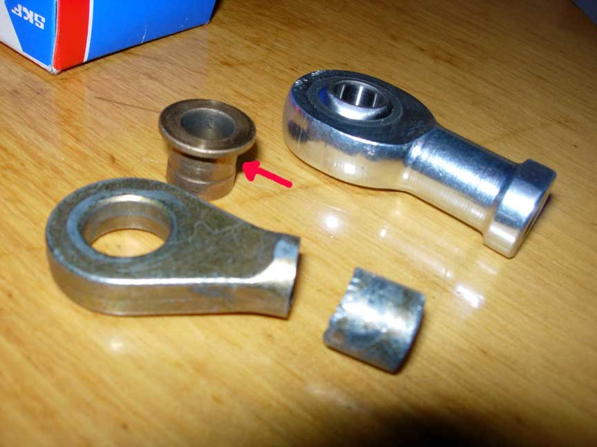

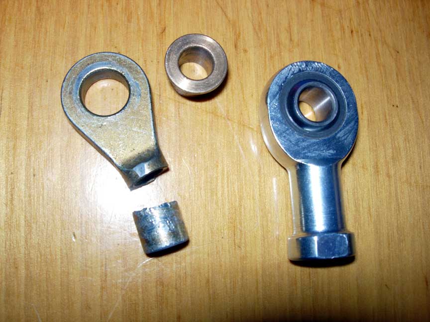

Ya recuerdo aquel día en retromóvil, de todos modos cada vez estoy más convencido de que el dichoso hidráulico está en pulgadas, y es una rosca de 3/8 de pulgada en vez de M10... dichosas pulgadas
Bueno... resuelto el misterio de la rosca de los hidráulicos de la capota de daisy.
He ido a un tornero que me ha hecho algunas piezas antes para otros coches, tras tres o cuatro pruebas por fin dimos con la rosca exacta del dichoso mecanismo... se trata de una rosca en pulgadas, concretamente es 3/8 SAE, de la cual sí se fabrican rótulas, pero 3 veces más caras que en métrica (supongo que por el número de unidades que se fabrican).
Al final pasó un macho de 3/8 por las de M10 que tenía y una de ellas rosca perfectamente, la otra sólo hasta la mitad, debe de haber cogido una vuelta de la rosca métrica o algo así. De momento como sólo se me había roto una llevo la original buena de un lado y la SKF del otro, pero compraré las de 3/8 y pondré las dos en orden.
Dichoso SI... a ver cuando aniquila al resto de unidades...

A mi se me ha roto el ojal del lado del acompañante esta tarde, después de enseñarle el cabrio a Bengo. Cosas de la mala suerte. A ver como lo resuelvo, porque los 500 que cuesta el cilindro completo se me antojan demasiado.
