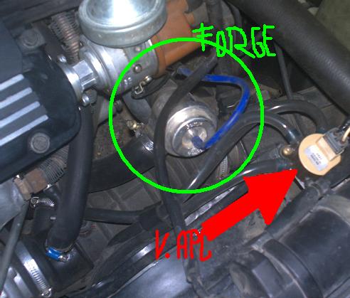

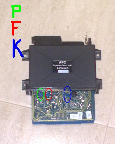

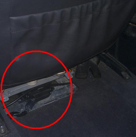

La centralita del APC con la que estoy haciendo pruebas la cogí de un 9000 2.0T16 5 puertas del '88 en un desguace y tiene el mismo número de referencia que la que traía mi CD, así que supongo que en el tuyo será parecida.
En los modelos con trionic creo que no se puede ajustar manualmente.
En la primera foto puedes ver dónde está alojada una vez que se ha quitado la trampilla de tapicería que la esconde.
Una vez que la has "desenchufado", la abres quitando la mitad inferior de la carcasa (debajo de la pegatina donde sale el número de referencia y las letras APC control unit...) le das la vuelta por seguridad para que no se caigan sus tripas, y tienes acceso a los potenciómetros directamente, sin necesidad de sacarla ni abrirla entera.
Hay 3 orificios con las letras (P, F y K) que van a parar a sus respectivos potenciómetros, que son unas "ruletas" que tienes que girar con un destornillador plano y pequeño. Para aumentar sus valores hay que girarlos en el sentido de las agujas del reloj.
Ésta centralita es la que manda información a la electroválvula de solenoide que te señalo con una flecha en rojo en la tercera foto.
Yo también cambiaría la válvula de descarga si va mal...yo le puse una forge y la diferencia la noto al soltar gas y volver a pisar y sobre todo al engranar una marcha superior, que sigue empujando con ganas desde el primer instante, aunque tampoco hace milagros.

- Forge y electroválvula.

- Potenciómetros
- APC 9000 2.0T16 011.jpg (30.19 KiB) Visto 4861 veces
- Ubicación centralita APC
- APC 9000 2.0T16 003.jpg (22.15 KiB) Visto 4856 veces

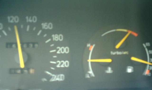

- En verano y bajando la F
- 9000 016.jpg (20.51 KiB) Visto 4838 veces
