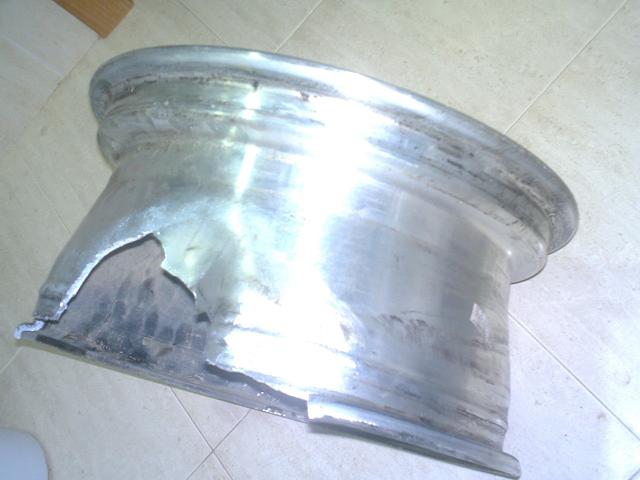

La verdad es que llevan unas ruedas enooormes, con unos perfiles muy bajos y muchísima anchura, así que en asfalto seco y en buen estado tienen un agarre fantástico...pero con asfalto deslizante todo lo contrario.
Por caminos son mucho más recomendables unas ruedas grandes pero no demasiado anchas, con perfil alto, llevar las presiones bajas y además llantas de chapa/acero...porque con fuertes golpes se pueden llegar a doblar o abollar un poco (muchas veces se puede solucionar), pero es muy difícil que lleguen a partirse, todo lo contrario que las de aluminio, demasiado rígidas para aguantar golpes fuertes.
Ésto me pasó en una de las llantas que llevaba de serie (de aleación) del jeep, al pillar una piedra grande, y eso que la medida de neumático era 215-80-15...
- llanta jeep aluminio.JPG (32.42 KiB) Visto 1205 veces

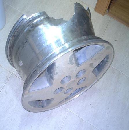

En ésta otra foto se aprecia mejor el golpe de la llanta. La verdad es que la piedra era grande, pero la velocidad no sería superior a 40 Km/h (lo cual es mucho según que caminos).

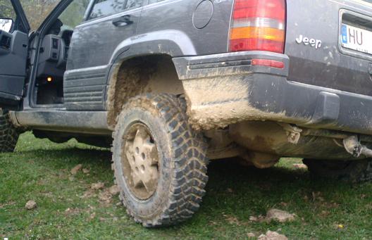

También son imprescindibles unos neumáticos con tacos "de verdad", sobre todo para hacer "barring"
En la segunda foto se aprecian los que llevaba montados con las llantas de aleación de serie.
Como se puede ver, el eje rígido, además de ser más robusto, mantiene la altura mínima (diferenciales) aunque esté bastante inclinado, ya que la carrocería "bascula" sobre ellos, dicho chapuceramente. La suspensión independiente (tt modernos y suv), no.
- neumaticos tacos jeep.JPG (45.48 KiB) Visto 1161 veces
- llanta jeep aluminio 2.JPG (38.51 KiB) Visto 1158 veces
