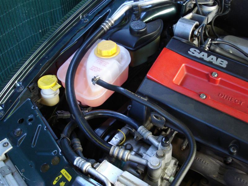

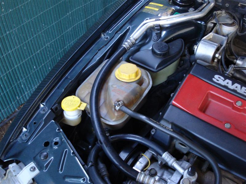

Otra cosilla que hacemos al coche.
Desde hacía ya tiempo el vaso de expansión tenía una pequeña grieta que hacía que cuando el anticongelante cogía temperatura se filtrara una pequeña cantidad al exterior. Era en la parte alta del vaso y la pérdida era minúscula, pero como somos un poco mijitas...
El vaso de expansión nuevo en el S.O. (número de pieza: 41 21 067) costaba unos 140 euros + IVA y en PFS 90 euros + 20 de gastos de envío. No me apetecía gastarme tanto dinero en una pijotería, así que me acordé de lo bajo que está el dólar y lo compré en Rockauto (EE.UU) por unos 70 euros al cambio, gastos de envío incluídos. El paquete tardó una semana en llegar, es decir, lo mismo que suele tardar desde Inglaterra los de PFS.
La pieza está fabricada por UROParts y da la impresión de estar muy bien hecha, con sus correspondientes refuerzos interiores metálicos en la boca del manguito inferior y en la rosca del tapón.
Cambiar el vaso es fácil (esto es, cuando MF me dijo cómo
), va sujeto en dos pestañas metálicas situadas en el vano motor. Primero hay que desengancharlo de la parte delantera (la que va más pegada al faro) y luego de la trasera. Por cierto, cuidado al quitar el sensor de nivel del vaso, que es delicadillo.
Además de solucionar la fuga, el vano motor ha quedado muy rejuvenecido. Hasta ahora no me había dado cuenta de la m***** que tenía el viejo vaso.

Que bien ha quedado.Rafael escribió:Cambiar el vaso es fácil (esto es, cuando MF me dijo cómo), va sujeto en dos pestañas metálicas situadas en el vano motor. Primero hay que desengancharlo de la parte delantera (la que va más pegada al faro) y luego de la trasera. Por cierto, cuidado al quitar el sensor de nivel del vaso, que es delicadillo.
Lo de cambiarlo es fácil averiguarlo cuando se pueden hacer pruebas con donantes en el desguace (como hicimos ayer). Hay veces que se descubre lo sencillo que es cambiar algo y veces que la cagamos como nos pasó con la radio del Mondeo. Si no probamos no acertamos.
Era lo que le faltaba al vano motor de tu Aero para quedar "impolutator".
A por otra cosa.
