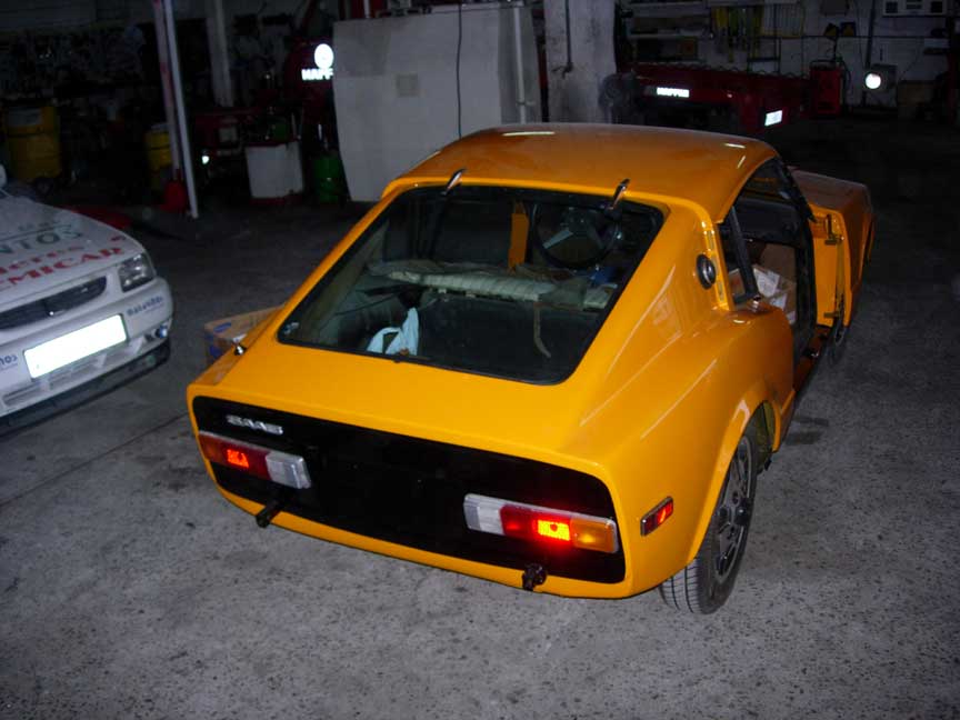

Bueno... hoy no he tenido demasiado tiempo para el sonett... ha sido un día bastante liado.. primero ir a ver al dueño del sonett ( se acaba de comprar un escarabajo y no le funcionaba el juego de luces y se le quedaban encendidas las largas permanentemente y le descargó la batería... por suerte pude arreglarlo), luego fui a comprar las juntas para las puertas, el portón trasero, la tapa del motor y las ventanillas laterales para el sonett... que las compré en una tienda especializada en minis... donde también compré una antena para el sonett y algunas cosas más para minisaab.

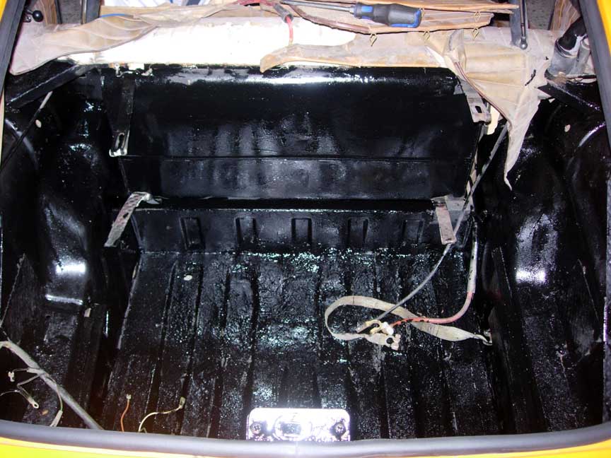

Por la tarde escopetao me fui a Ribadavia a seguir con el sonett, montar la luna trasera y las juntas de goma de las puertas etc... y la antena, la parte trasera queda así terminada, sólo me falta dar una mano de pintura negra al interior del maletero aletas etc... limpiar y montar el tapizado y engrasar el cierre del portón. Luego pasaré al habitáculo, montar los amortiguadores del portón (los he llevado ha dar un tratamiento de cataforesis, powder coating), las ventanillas laterales, pintar el arco antivuelco, limpiar y montar el tapizado, el pedalier y el selector del cambio. Hecho esto ya podré montar las puertas, los tapizados de las puertas, los cinturones de seguridad y llevármelo de allí para montarle la caja de cambios y el motor, montar el morro del coche e instalar los faros... y ya terminamos.
Hasta montar el motor del coche tengo unos 10 días de trabajo, así que en dos semanas espero poderme llevar el coche de allí para que por fin lo vea su amo.

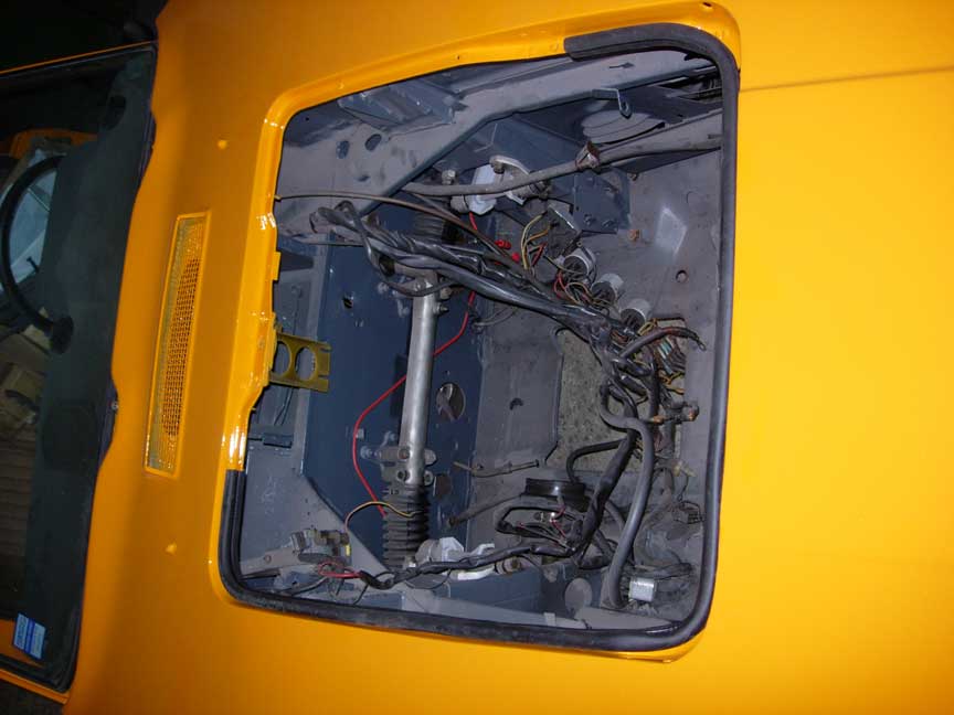

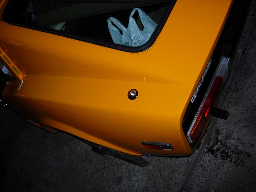

Aquí lo tenéis con las gomas nuevas, los que conozcáis bien el modelo vereis dos defectos que he de corregir... la toma de aire del capó delantero, la regilla debe ir en negro, lo mismo que los surtidores del parabrisas que debería haberlos quitado antes de pintar, ahora tendré que quitarlos con cuidado y poner unos de un 900 preGM (son los mismos).
La goma del capó es normal que no siga el perímetro completo, no sé porqué pero es así la original.

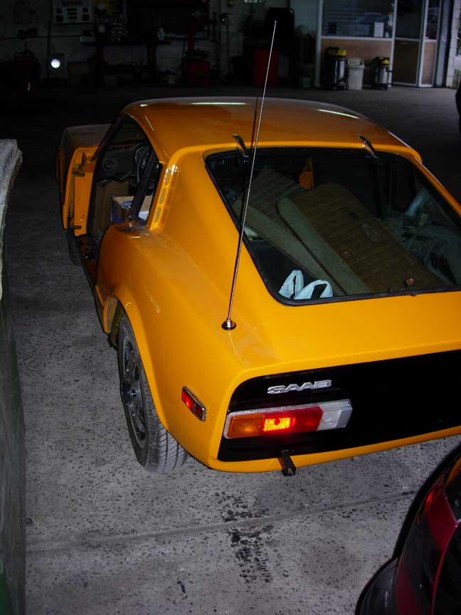

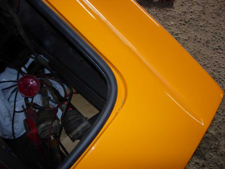

La luneta es bastante pesada de montar, ajusta mucho contra el hueco del maletero y hay que manejarla con mucho cuidado para que no se raye la pintura recién echada. Hay que montar el bastidor de los amortiguadores y las bisagras fuera en el cristal y luego fijarlas al techo.
Creí que con el cristal vendría la pieza metálica que fija el pestillo del portón con un tapón negro, pero no es así... tendré que hacer la pieza metálica y tratar de encontrar el tapón negro.
Con la antena extendida parece un coche teledigerido :lol: :lol:

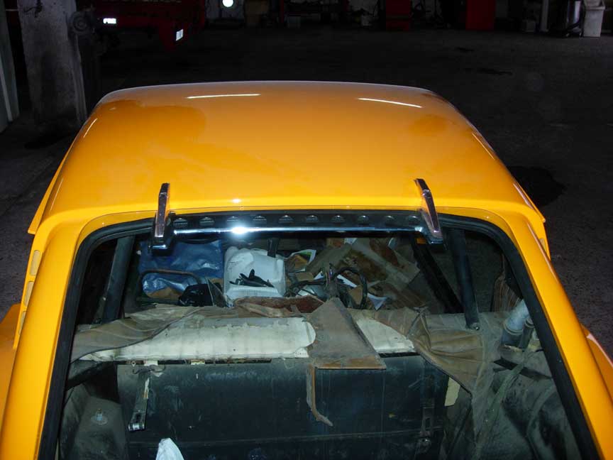

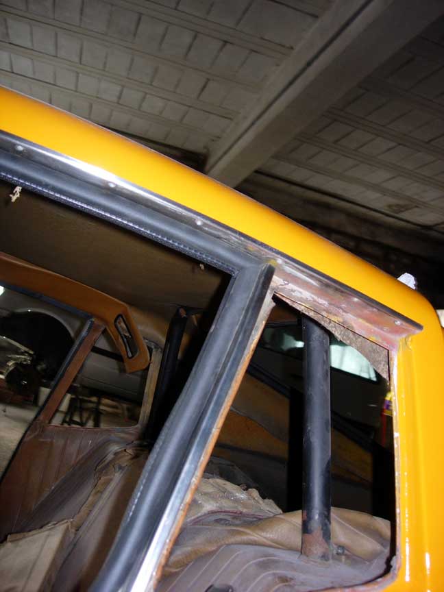

Rubén, quizás sea buen momento ahora para eliminar el óxido de los cromados de las ventanillas. Yo tengo ese problema también.
!Cada vez está mas "nett" !!
Sí... pero no es óxido... esa moldura es una chapa de acero inoxidable, en el caso de este sonett son restos de pegamento del tapizado y de la vieja pintura del coche. Algún remache no original que era de mal material también baba un poco de óxido. Se quita estupendamente con scoth britte :wink:

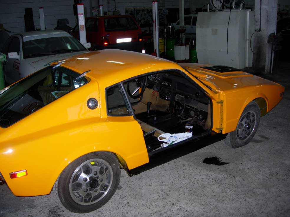

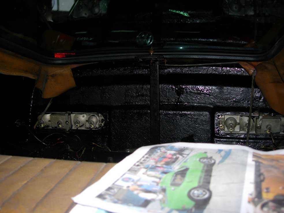

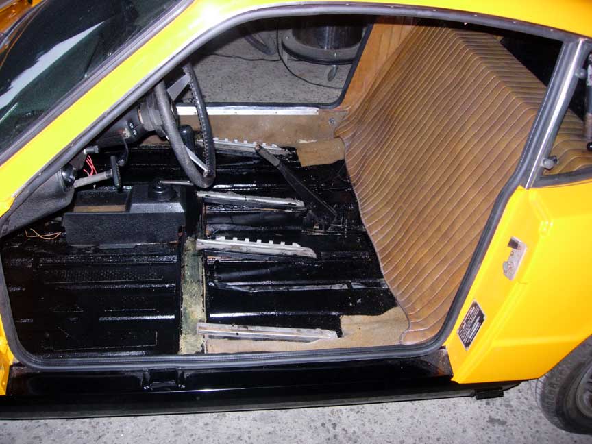

Hoy me he dedicado a pintar con un rodillo y una brocha el interior del maletero, los suelos etc, montar las ventanillas laterales (el coche traía una y otra de plástico, así que cresslime se encargó de hacer dos de cristal laminado, ya que templado no pueden hacerlo en esa medida), y empezar a limpiar el salpicadero.
En cuanto pueda volver a trabajar en él, pintaré el arco antivuelco, montaré la bomba de embrague y de freno y pondré las puertas... ya parecerá más acabado.

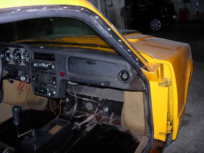

Con el salpicadero ya algo más limpio parece otra cosa
