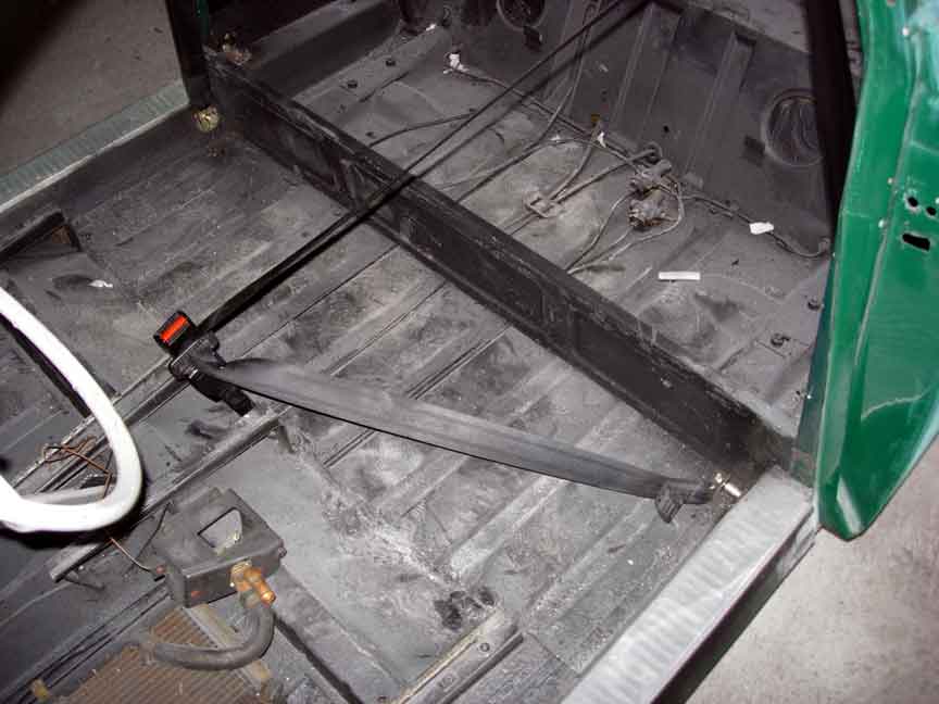

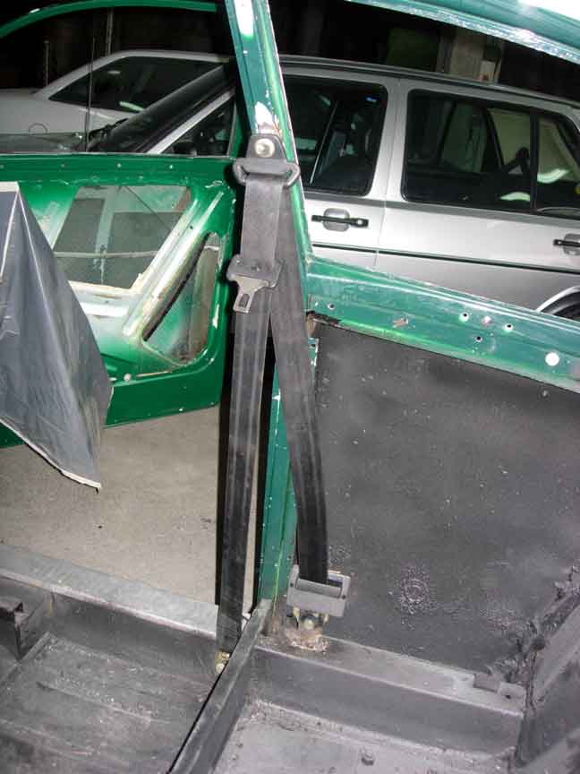

Bueno, el coche de neo ya tiene cinturones de seguridad de 3 puntos, de un saab 900 preGM.

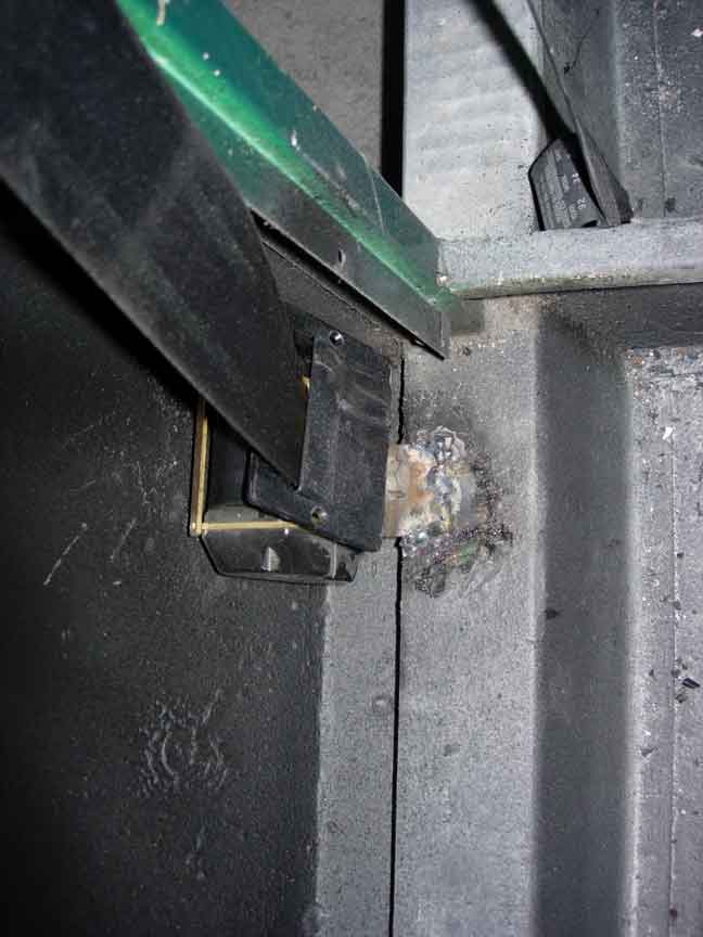

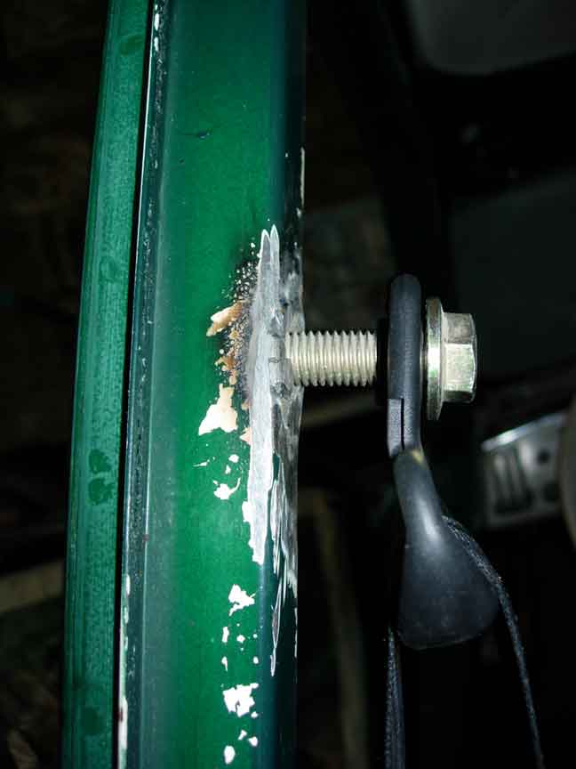

La cosa no fue fácil, se cortó un trozo del pilar B para meter dentro una tuerca de acero y soldarla al pilar. La misma operación se hizo en el larguero inferior del coche para poner otra tuerca de fijación del cinturón.
La bobina que enrolla el cinturón automáticamente no se pudo atornillar directamente, ya que debe de ir en posición perfectamente vertical y derecha para que no salten los bloqueos de inercia aunque el coche esté parado y no haya ninguna deceleración.
Ya sólo falta montar los paneles del tapizado y poner las tapas de los tornillos para que no se vea nada raro.

Complicado lo de los cinturones
A mi tb me costó darle al coco para cambiar los del 900 pgm
Cambian del pre 89 al post 89 y adaptar los anclajes al chasis requiere hacer una de Mc Gyver con la pletina; eso sin contar con que si no estan perfectamente verticales no desenrrollan (a ver si pongo fotos..)

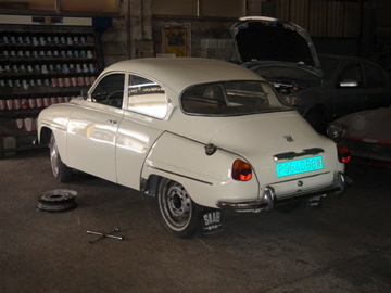

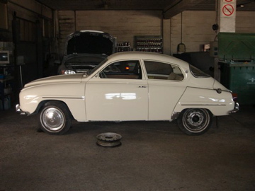

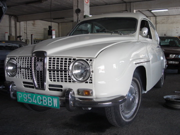

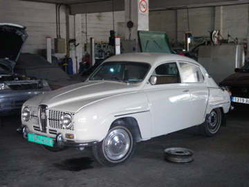

Esta tarde estuve con Rubén en Barroso y he podido ver el coche pintado en su color original. Tenía mis dudas acerca sobre como quedaría el blanco W1; el color en el catálogo del fabricante de pintura me gustaba, pero una cosa es una pequeña muestra y otra toda la carrocería pintada. Tengo que decir que me quedé encantado, el color es exactamente el que me gustaba y creo que le queda muy bien, a mi gusto mucho mejor que el verde que tenía antes. Y las gomas de las juntas en negro lucen elegantísimas.
Ahora queda pintar las llantas, los pasos de ruedas, la tapa de balancines y la carcasa del ventilador, montar el radiador de la calefacción, poner unos junquillos que quedaron pendientes y probar el funcionamiento del motor con el carburador limpio. Le pondré las matrículas de vehículo histórico y ..... a volar
