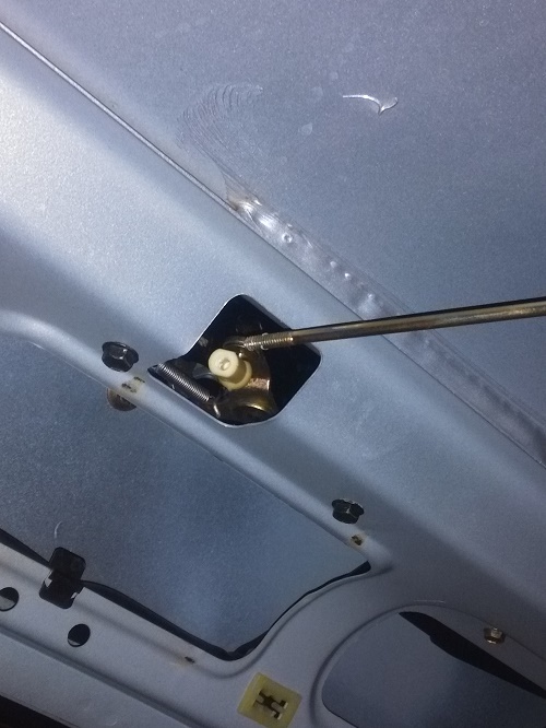

Hola compañeros, el "sueco" me ha vuelto hacer una de las suyas jeje.......no me abre el maletero de ninguna de las maneras( ni desde el centralizado ni con la llave directamente)......el mando , "como una especie de pletina", de donde haces fuerza con la mano se ha quedado como loco. Por lo que he visto en otros post puede ser que haya fallado algún muelle del mecanismo y por eso no se inmuta?, algún consejo de los pasos a seguir para desmontarla?. Un cordial saludo a todos!

Te toca meterte dentro del coche, quitar la bandeja y desmontar la protección del portón y ver como lo puedes liberar. Suerte!

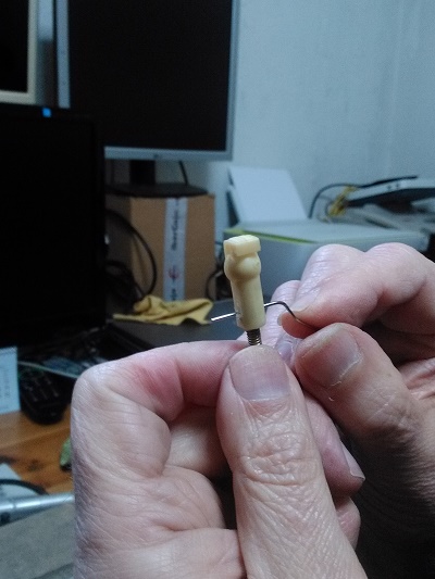

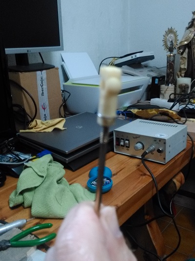

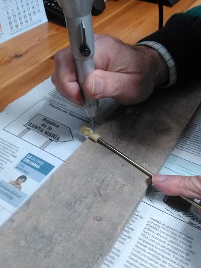

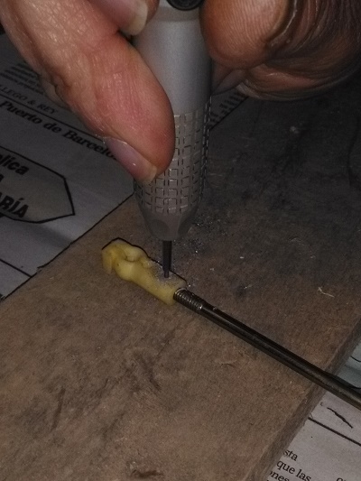

La verdad que no le llego ni a la suela de los zapatos a muchos de vosotros con la resolución de problemas. Pero este "sueco" a pegado con un Aragonés, y tozudo como yo o mas que yo pocos!. Ya está resuelto, la varilla que va desde la cerradura al mecanismo del tirador "manual" se había soltado ya que va roscada en un pieza de plástico la cual había fallado por los esfuerzos sufridos de uso. La he solucionado agujereando la pieza plástica y la varilla y colocando un pasador. Os adjunto fotos para que veais como lo he solucionado.

Espero que aguante el pasador, es un clip!

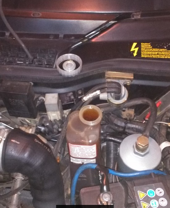

Buenos días compañeros, fui ayer a arrancar al "sueco" ya que hacía un mes que no lo movía y lo hago si o si una arrancada al mes cuando me he dado cuenta que había u pequeño río de líquido que asomaba por la rueda izquierda.....así que lo he tocado con el dedo y me ha parecido líquido de frenos ..........al abrir el capó se ha confirmado puesto que se estaba saliendo por el deposito de este. ¿Por qué estaba a tope el depósito de frenos?, ¿ será que cuando le cambiamos el cilindro maestro del embrague lo llenamos demasiado?,......un saludo compañeros....

Hombre, lo veo plausible.
