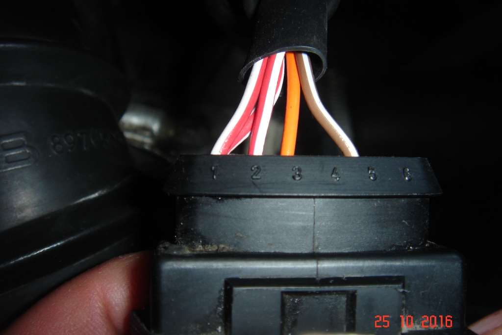

Riqui, el tornillo es operativo (se puede comprobar con el multímetro). Lo que pasa es que en el conector del mazo de entrada del AMM falta el cable que manda su lectura a la ECU.
La foto que adjunto es de ese mazo de entrada al AMM de mi T16 catalizado. El cable que manda la lectura (que no hay en otros catalizados) es el nº6, el de la derecha. En mis otros 900 -por desgracia catalizados todos- ninguno lo tenía.
Adjunto PDF del Manual del SO donde se ven coexistir ambos sistemas. En el centro y sombreado, marcado con T16λ, se ve todo el circuito de la lambda y a la izquierda de este se ve el AMM -cajita 205- con ese cable nº6, el que entra al PIN22 de la ECU.
Salud!!

Martín escribió:Riqui, el tornillo es operativo (se puede comprobar con el multímetro). Lo que pasa es que en el conector del mazo de entrada del AMM falta el cable que manda su lectura a la ECU.
Salud!!
El tornillo regula el valor de la resistencia, que su valor nominal es de 336 ohmios +/- 5 ohmios, pero en los catalizados, efectivamente no debe tener efecto alguno ya que no incorpora el cable azul/blanco del pin nº 6.

Lo de "cars with 33 pole connector" (H-33) es aplicable a los 900 fabricados a partir de mediados de M91 y posteriores.
los conectores (H-29) entre M91 y mediados del mismo año.
Y los conectores designados como (152) para los M85 - M90.
Estos son los conectores que están instalados bajo la central eléctrica.
Lo digo por si alguien no interpreta lo dicho por Martín o no dispone del R.Bentley.
