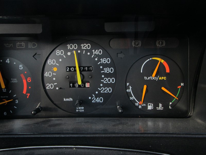

La aguja del nivel de gasolina te baja de forma constante con el consumo o a saltos?
Si te pega saltos esta mal el reostato del aforador. Si su movimiento es constante tienes el problema en la bombilla de la reserva o en algun contacto de su circuito.

Algún brinco pega de vez en cuando... :?

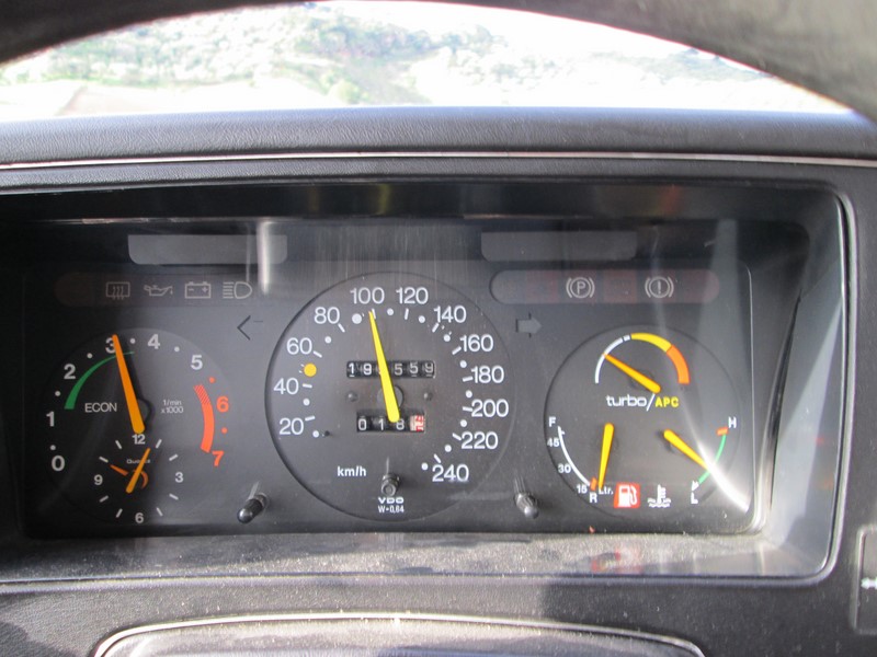

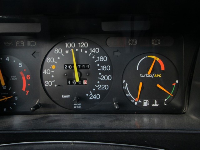

Yo en tu lugar no me preocuparía y seguiría apurando el depósito.
En el mío aquí todavía no se enciende:
Y aquí sí:
