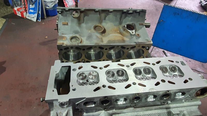

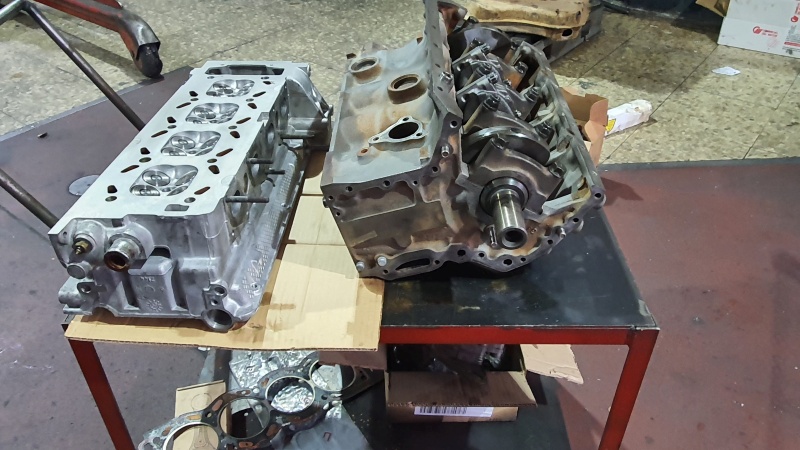

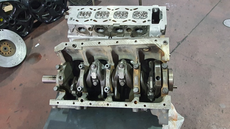

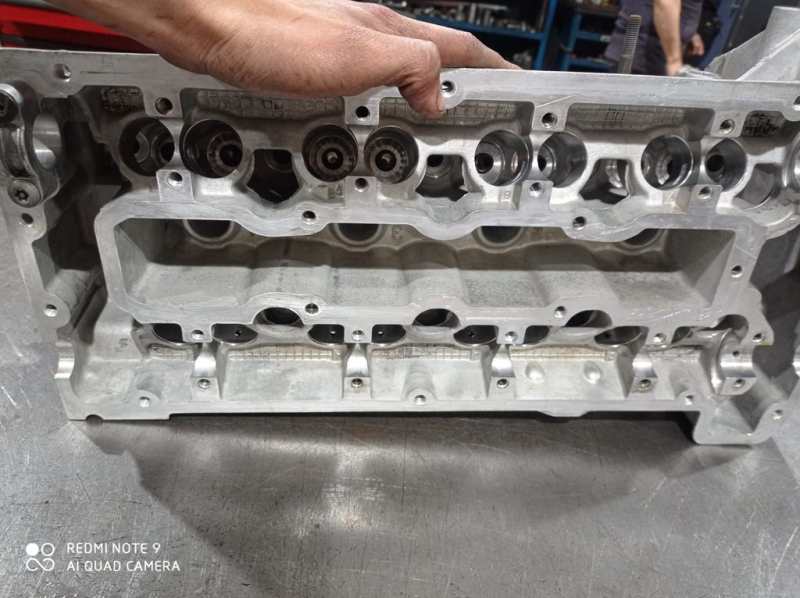

Ayer recogí el motor y la culata del taller de rectificados. La culata es la original del Dr. No, el motor es el que llevaba originalmente el cabrio rojo. Tiene unos 160.000 Km, pero ha estado mucho tiempo parado despues de una averia de junta de culata y el liquido de refrigeración restante se ha comido literalmente dos cilindros. Han tenido que encamisar dos cilindros y hemos rectificado todos los cilindros a +0,5 mm (primera sobremedida). Se les ha pulido el cigüeñal, se ha descarbonizado y limpiado el bloque en baño de ultrasonido. Se han montado pistones y casquillos nuevos. La culata ha sido rectificada y descarbonizada, se ha cambiado una valvula de escape por estar quemada. Y de paso se ha agrandado la entrada de admisión. Les voy a montar una galeria de admision de un atmosferico de 2,1 y no tiene sentido montar esta si no se agrandan también los agujeros de entrada en la culata. Hize los mismo cuando les cambie la junta de culata al cabrio rojo y se nota una diferencia de antes. A hora tiene algo mas de bajas.
A hora me toca el resto del trabajo, montar la distribución (les montare una cadena nueva de Elring), los agregados, la culata, vamos, poca cosa. Espero tenerlo terminado este año....

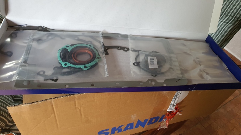

Para montar las tapas frontales y trasers del motor vamos a utilizar un material de juntas resistente a 350 grados. Compe un juego de juntas en Scandix, pero los voy a guardar como plantilla. Me fio mas de mi material de juntas que de la calidad de Scandix.
