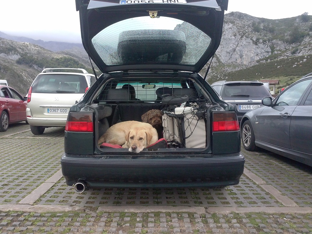

Este 9000 llega hasta el último rincón:
No le importan los kilómetros, si llueve o hace calor, cuanta carga le eches encima, siempre responde dando lo mejor. Y como siempre con un confort increíble.

BENGO escribió:
Mintxo escribió:Ha seguir haciéndole kms!!!
Y sin contaminar lo más mínimo!! :wink:
Voy a enseñarle esa foto con el maletero "optimizado" a Isuzu, a ver si toma nota. :lol:
Enhorabuena por ese espíritu aventurero que se trasmite en tus crónicas viajeras.
Saludos!
Maletero optimizado a más no poder, es como un tetris. Isuzu ya no tiene vuelta atrás...o sí.

Enanoloco escribió:A ese coche le sienta el cofre de miedo.
(Que yo pensaba, "¿pa qué c**o querrá el cofre?", y ahora veo que no es un perro, que son dos. Ja ja ja)
2 perros y grandes, 70 kg entre los dos. El cofre incluso se nos está quedando justo para algunos viajes. La verdad que el 9000 está bien aprovechado. No sé como lo vamos a hacer en unos meses, ya que hay otro peque en camino, con el pedido en firme...Igual sobrevuela de nuevo la opción SW.
El cofre le sienta de miedo, también la firma de diseño que lleva hace lo suyo, además pude hacer coincidir el color con las Aero.
