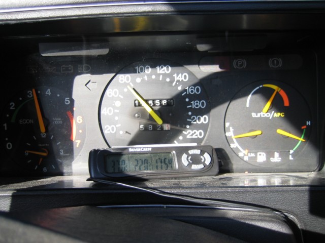

Una pregunta sobre el APC. La foto está hecha pisando a fondo en tercera en una subida.
¿cómo lo veis? pienso que hay más presión de la base pero no la que debería haber¿?

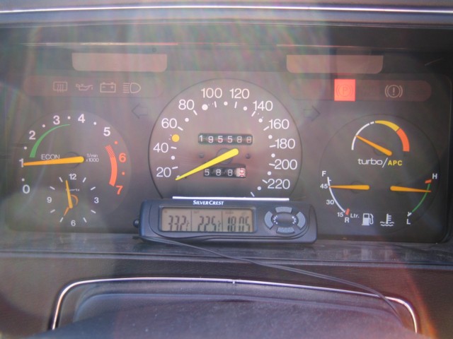

Resuelto el problema del arranque viene ahora el misterio de la temperatura.
Los electroventiladores (saltan los dos, el coche es del 88) saltan cuando la aguja llega aquí:
IMG_0403 (Copiar).JPG (61.27 KiB) Visto 5348 veces
Y se apagan casi en el mismo sitio, sin que baje la aguja nada. Se encienden, funcionan unos 10 segundos y se apagan, y asi hasta el infinito y más allá. Y la aguja siempre ahí arriba. Excepto en una bajada larga.
El agua coge mucha presión y se escapa algo del bote de expansión aún cuando el nivel estaba por debajo del mínimo.
Quizás la culata está tocada pero no entiendo por qué los ventiladores arrancan tan arriba.
He cambiado el termocontacto del radiador 2 veces. El termostato 1 vez, purgado el circuito. Limpiado todo el circuito y el radidor. Cambiado el bote de expansión que tenía un poro.
Después de mirar el Bentley veo que el coche no coincide con el manual, no tiene relé de ventiladores en la caja de fusibles.
¿alguna idea por dónde mirar?

A mi me parece que la presión de soplado es la correcta para un Turbo de serie, 175cv.
Has comprobado con manómetro??
Presión base a 0'4-0'45
En 3-4-5ª no llega justo hasta lo rojo?? Debería soplar a unos 0'75 bares de pico, 0'85 si llevase caja roja.
La temperatura evidentemente es mosqueante, no se me ocurre qué puede pasar....

Pero en tu caso no es de ayuda.... cómo está el radiador?? Igual está muy obstruido, le faltan celdillas o algo.
Re: saab 900 turbo S "dust edition"
Publicado: Dom Abr 08, 2012 11:55 pm
por mcoman
Es posible que tengas el radiador obstruido. La temperatura en el salpicadero esta dada del sensor situado debajo del termostato en la culata, el termocontactó que arranca el ventilador esta situado en el otro lado del radiador. Si el agua no circula con facilidad a través de esto, el lado donde esta este termocontaco esta mas frió y el ventilador arranca muy tarde. Muchas veces, limpiar el radiador no es suficiente, es mejor cambiarlo (o por los menos llevarlo a un taller especializado que lo desmonte y lo limpie a fondo)

car escribió:A mi me parece que la presión de soplado es la correcta para un Turbo de serie, 175cv.

No no tengo manómetro, puede que falte algo de presión base, quizás sea eso. Nunca llega a lo rojo. Con el tiempo el pulmón suele perder fuerza ¿verdad?.
Lo de los ventiladores justo lo estuve leyendo ayer. En mi LPT funciona sólo uno pero aún así nunca sube tanto la aguja en ningún momento, ni cargado, ni pisándole..

mcoman escribió:Es posible que tengas el radiador obstruido. La temperatura en el salpicadero esta dada del sensor situado debajo del termostato en la culata, el termocontactó que arranca el ventilador esta situado en el otro lado del radiador. Si el agua no circula con facilidad a través de esto, el lado donde esta este termocontaco esta mas frió y el ventilador arranca muy tarde. Muchas veces, limpiar el radiador no es suficiente, es mejor cambiarlo (o por los menos llevarlo a un taller especializado que lo desmonte y lo limpie a fondo)
Esto tiene sentido, voy a por el radiador..

Si no has tocado la waste seguro que algo le falta, con el tiempo el pulmón se destensa y pierde presion aunque no se haya tocado, como tú bien dices.
0'45 o hasta 0'5 sin problemas y lo agradeceras en bajas. :wink:
Si echas sopa de 98 aun debería subir más, en estos coches se nota que pica menos aunque no compense

El radiador era sorprendrentemente barato en el SO, el gordo del FPT con el core de aluminio y las tapas laterales de plástico (el último diseño) eran unos 140-150€ me parece recordar, de cuando se lo cambiaron al cabrio de MarioSaab.
Llama y pregunta.

A mí me pasaba lo mismo en mi 900. Era el radiador. Lo desmonté y llevé a limpiar. El mio es de cobre, desoldaron los vasos (laterales) y limpiaron una a una las celdillas interiores. Tenía mucha m***** pegada y acumulada que no saldría de otra forma, ni con liquidos limpia milagrosos ni con nada.
Cuando lo montes, antes de conectar los manguitos, mete en el circuito una manguera a presión para que limpie los restos. Yo lo hice por el hueco quitando el termostato (si está cerrado no dejará limpiar los conductos de la culata/motor)
De los ventiladores, sólo te debe de funcionar uno (el de la derecha), el otro sólo debe funcionar con el A/C conectado.

chencho escribió:De los ventiladores, sólo te debe de funcionar uno (el de la derecha), el otro sólo debe funcionar con el A/C conectado.
Creo que cuando se alcanza mucha temperatura (en el rojo) saltan los dos ... :roll:

Y lo de que "debe"..... Estando de serie hubo un año en el que cambiaron las conexiones (por 1990-1991, con la introducción del B212) y hicieron la enorme chapuza de condenar un electro solo para el AC.
Hay cosas que no se por donde cogerlas en esta marca :evil:
Seguro que todos los problemas de culata que tienen estos coches (que de hecho tienen bastantes aunque se los perdonemos) son por rodar calientes demasiado tiempo y por esos saltos de temperatura que tanto conocemos.
Por eso en breves pondré en práctica lo que propone Townsend (que de hecho fue un boletín interno de SAAB para USA, a España evidentemente no llegó)
-Temostado de 82ºC
-Modificación del cableado del relé de los electros y un relé nuevo para permitir que los dos electros se enciendan desde el principio cuando el coche suba de temperatura, y siga encendiendose uno siempre con el AC
-Anular el relé de encendido retardado que puede dar problemas
El resto de comprobar manguitos y llevar siempre buen anticongelante orgánico al 30% al menos (y con base de Propilenglicol y no Etilenglicol que eso me lo se de clase de Toxicología), ya lo practico
Prefiero cambiar un electro que una culata o fundir un pistón.
Muchas veces se ha comentado y yo mismo lo he considerado normal hasta hace poco, que las subidas y bajas de temperatura de estos coches son normales y no hay que preocuparse si no llega a calentarse más allá de los míticos 3/4 o 1/3..... Hablando con un buen mecánico, curtido en el tema de las temperaturas (prepara muchos todoterrenos para viajes trasnafricanos) es eso precisamente lo que mata nuetras juntas de culata e incluso las culatas en si.
Hay que evitar esos cambios de temperatura y que el motor vaya en la mitad y estable.
Además de vigilar bien la oxidación interna que es lo que causa las obstrucciones o problemas mayores (poros en el bloque o culata, etc)
Era un tema que tenía olvidado hasta que vi la culata de JotaEle.
Hay que tener cuidado :wink:

Yo no veo tan necesaria esa modificación de añadir el segundo ventilador, al menos en mis dos LPT la aguja sube como mucho 1mm de la mitad de la escala en el peor de los casos. El cabrio se calentaba mucho hasta que cambié el radiador, como habéis indicado fue la solución, pero en aquel caso los ventiladores funcionaban continuamente hasta que bajaba la temperatura, ahora funcionan de forma intermitente.
El esquema eléctrico también es diferente. En el 88 no llevan relé para los ventiladores en la caja de fusibles y funcionan los dos a la vez.
En tu caso car, quizás la potenciación necesite más refrigeración pero porque hay bastante más presión.

Estoy de acuerdo. Los calentones y problemas de culata en estos coches se deben más al efecto del refrigerante en mal estado que no de falta de refrigeración por los ventiladores. En mi caso, el coche sufrió un calentón por tener la culata oxidada por dentro de modo que entraba el agua en los cilindros. Las culatas de aluminio se deterioran con el agua o refrigerante inadecuado.
