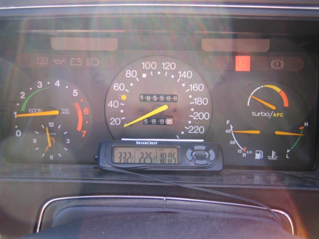

Una pregunta sobre el APC. La foto está hecha pisando a fondo en tercera en una subida.
¿cómo lo veis? pienso que hay más presión de la base pero no la que debería haber¿?

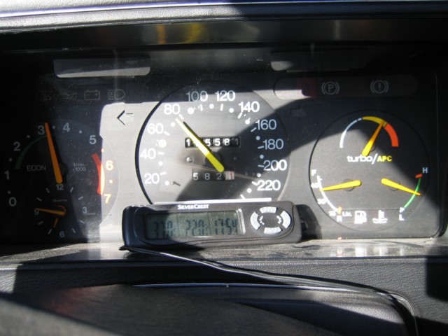

Resuelto el problema del arranque viene ahora el misterio de la temperatura.
Los electroventiladores (saltan los dos, el coche es del 88) saltan cuando la aguja llega aquí:
IMG_0403 (Copiar).JPG (61.27 KiB) Visto 5204 veces
Y se apagan casi en el mismo sitio, sin que baje la aguja nada. Se encienden, funcionan unos 10 segundos y se apagan, y asi hasta el infinito y más allá. Y la aguja siempre ahí arriba. Excepto en una bajada larga.
El agua coge mucha presión y se escapa algo del bote de expansión aún cuando el nivel estaba por debajo del mínimo.
Quizás la culata está tocada pero no entiendo por qué los ventiladores arrancan tan arriba.
He cambiado el termocontacto del radiador 2 veces. El termostato 1 vez, purgado el circuito. Limpiado todo el circuito y el radidor. Cambiado el bote de expansión que tenía un poro.
Después de mirar el Bentley veo que el coche no coincide con el manual, no tiene relé de ventiladores en la caja de fusibles.
¿alguna idea por dónde mirar?

A mi me parece que la presión de soplado es la correcta para un Turbo de serie, 175cv.
Has comprobado con manómetro??
Presión base a 0'4-0'45
En 3-4-5ª no llega justo hasta lo rojo?? Debería soplar a unos 0'75 bares de pico, 0'85 si llevase caja roja.
La temperatura evidentemente es mosqueante, no se me ocurre qué puede pasar....
Yo tengo pendiente este brico:
http://townsendimports.com/Web/cooling_ ... psbpg1.htm
Pero en tu caso no es de ayuda.... cómo está el radiador?? Igual está muy obstruido, le faltan celdillas o algo.

Es posible que tengas el radiador obstruido. La temperatura en el salpicadero esta dada del sensor situado debajo del termostato en la culata, el termocontactó que arranca el ventilador esta situado en el otro lado del radiador. Si el agua no circula con facilidad a través de esto, el lado donde esta este termocontaco esta mas frió y el ventilador arranca muy tarde. Muchas veces, limpiar el radiador no es suficiente, es mejor cambiarlo (o por los menos llevarlo a un taller especializado que lo desmonte y lo limpie a fondo)

No no tengo manómetro, puede que falte algo de presión base, quizás sea eso. Nunca llega a lo rojo. Con el tiempo el pulmón suele perder fuerza ¿verdad?.
Lo de los ventiladores justo lo estuve leyendo ayer. En mi LPT funciona sólo uno pero aún así nunca sube tanto la aguja en ningún momento, ni cargado, ni pisándole..

mcoman escribió:Es posible que tengas el radiador obstruido. La temperatura en el salpicadero esta dada del sensor situado debajo del termostato en la culata, el termocontactó que arranca el ventilador esta situado en el otro lado del radiador. Si el agua no circula con facilidad a través de esto, el lado donde esta este termocontaco esta mas frió y el ventilador arranca muy tarde. Muchas veces, limpiar el radiador no es suficiente, es mejor cambiarlo (o por los menos llevarlo a un taller especializado que lo desmonte y lo limpie a fondo)
Esto tiene sentido, voy a por el radiador..

Si no has tocado la waste seguro que algo le falta, con el tiempo el pulmón se destensa y pierde presion aunque no se haya tocado, como tú bien dices.
0'45 o hasta 0'5 sin problemas y lo agradeceras en bajas. :wink:
Si echas sopa de 98 aun debería subir más, en estos coches se nota que pica menos aunque no compense

El radiador era sorprendrentemente barato en el SO, el gordo del FPT con el core de aluminio y las tapas laterales de plástico (el último diseño) eran unos 140-150€ me parece recordar, de cuando se lo cambiaron al cabrio de MarioSaab.
Llama y pregunta.

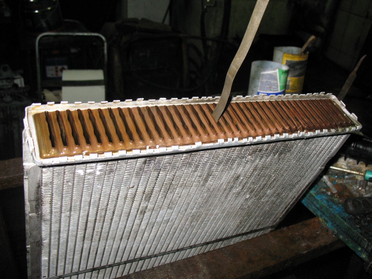

Re: saab 900 turbo S "dust edition"
Héctor:
A mí me pasaba lo mismo en mi 900. Era el radiador. Lo desmonté y llevé a limpiar. El mio es de cobre, desoldaron los vasos (laterales) y limpiaron una a una las celdillas interiores. Tenía mucha m***** pegada y acumulada que no saldría de otra forma, ni con liquidos limpia milagrosos ni con nada.
Cuando lo montes, antes de conectar los manguitos, mete en el circuito una manguera a presión para que limpie los restos. Yo lo hice por el hueco quitando el termostato (si está cerrado no dejará limpiar los conductos de la culata/motor)
De los ventiladores, sólo te debe de funcionar uno (el de la derecha), el otro sólo debe funcionar con el A/C conectado.
limpiando el radiador
