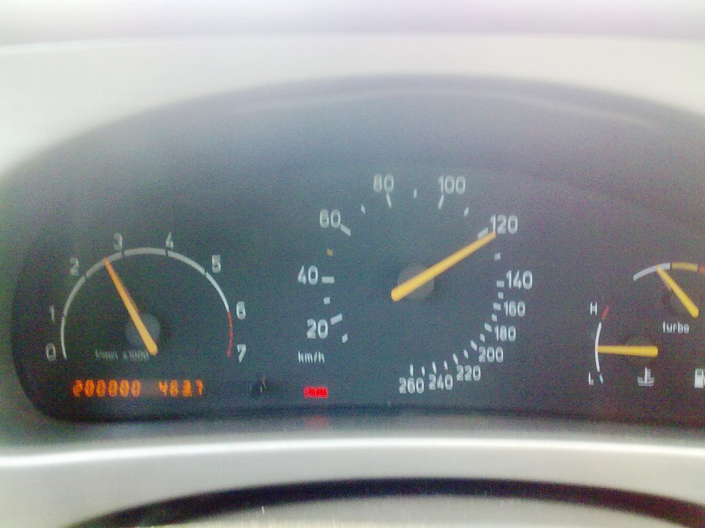

FELICIDADES CAMPEÓN :!: :!:
Revisión de los 200.000 kms
Sustitución aceite Mobil1 0W 40 4L
Filtro de aceite
Filtro de aire
Filtro combustible
Filtro antipolen
