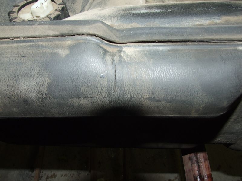

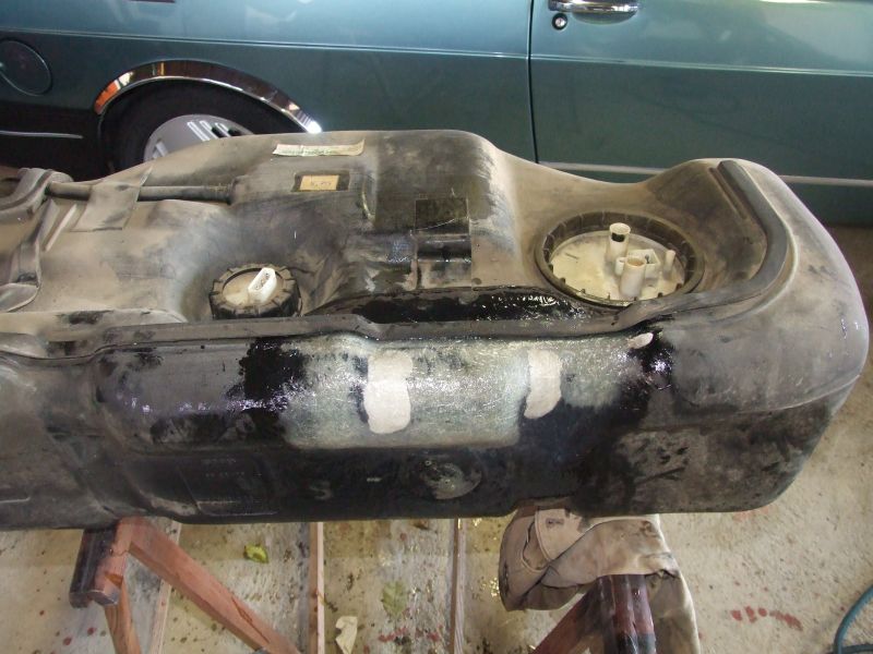

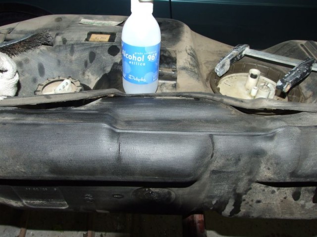

Si alguna vez habéis tenido el placer de oler el cansinísimo “Chanel 98 / 95” en vuestros 900 sin saber de dónde proviene tal delicia, os habéis vuelto locos buscando y comprobando tubos y mangueras de goma sin resultado, aquí tenéis la posible respuesta: fisuras en el depósito de gasolina.

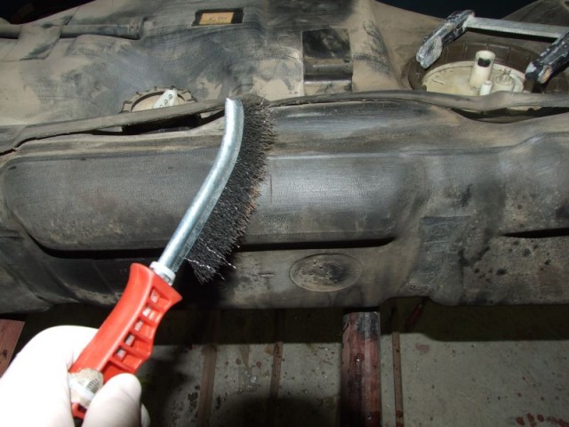

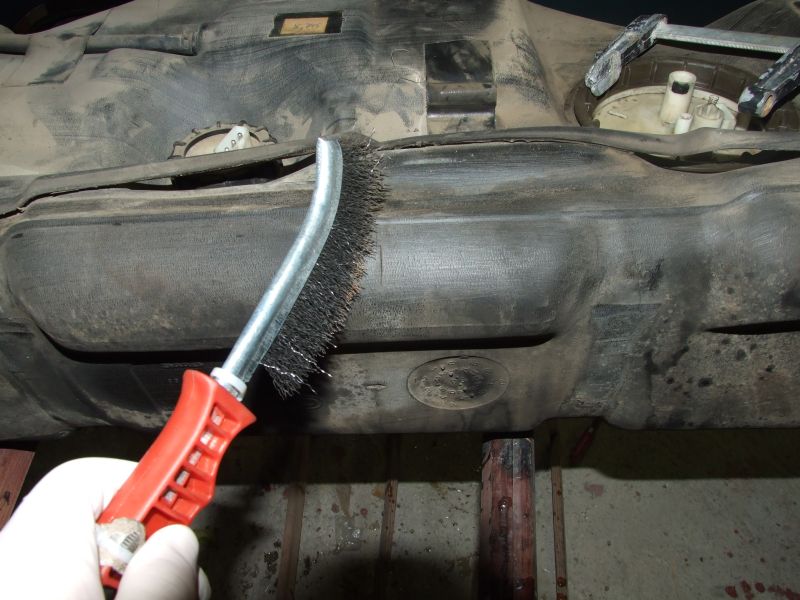

Para reparar las fisuras limpiamos y desengrasamos la zona a reparar.
Saab 9-3 T Cabrio 2003

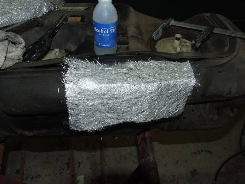

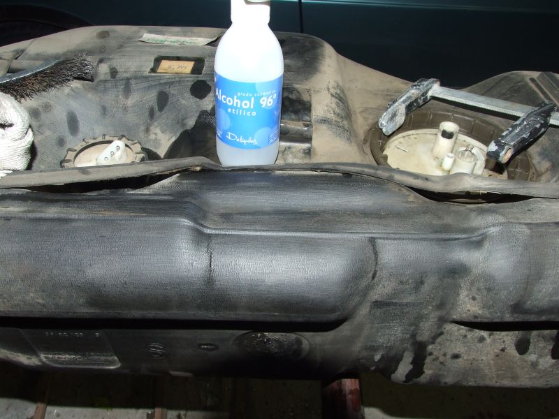

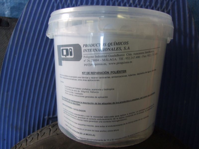

He utilizado primero el Nural 10 de Patex para cubrir las fisuras. Es resistente a golpes, disolventes y ácidos, pero he preferido reforzar la reparación utilizando un kit de reparación de poliéster (fibra de vidrio). Cortamos trozos de fibra de vidrio lo suficiente grande como para cubrir una amplia área alrededor de las fisuras, mezclamos la resina con el activador, aplicamos con una brocha la resina y después la fibra. Empapamos bien la fibra, aplicamos una segunda capa y empapamos de nuevo. Dejamos que se endurezca y volvemos a montar el depósito.

Buen sistema!
Nuestro 900 huele mucho ahora que lo he rescatado después de unas semanas parado con el depósito hasta arriba. Lo achaco a las gomas del tubo de llenado o a las del aforador y bomba de gasolina, pero revisaré esto que cuentas.
No obstante después de un par de días de uso se le va pasando.
Además huele dentro, no fuera del coche. El tuyo olería muchísimo fuera con tamaña raja no??
El depósito del 900 es un punto débil, yo partí uno en el accidente, y se rompió por varios sitios (lo golpeó el eje al doblarse en "L") :?

car escribió: Además huele dentro, no fuera del coche. El tuyo olería muchísimo fuera con tamaña raja no??
El olor dentro era bastante fuerte, mas con el deposito lleno, pero tambien en autovia a altas velocidades. A hora el olor ha desaparecido por completo.

¡qué buen trabajo la reparación del depósito!. Muy profesional.
