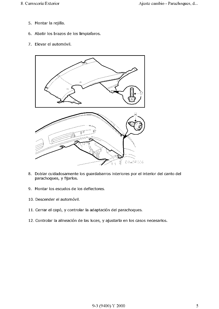

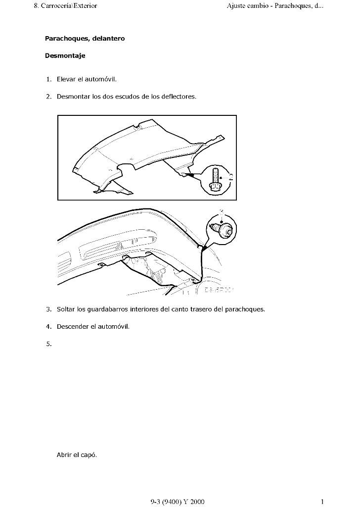

Bueno estoy en proceso de pintura, de momento he pintado el parachoques trasero, ahora me queda el delantero, las molduras laterales, los retrovisores, y mi problema de ahora, ¡¡Las manetas de las puertas!!
Alguien me podria explicar o mandarme unos planos como los de MF que expliquen dicho desmontaje???? Es una de las cosas que me interesan bastante pintar y no tengo ni idea de por donde empezar, aunque supongo que desmontando los paneles...

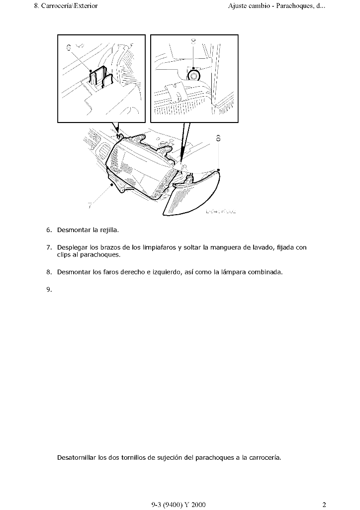

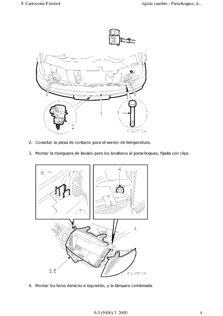

Re: Saab 9-3 Juan [Fotos]
--Juan-- escribió:Alguien me podria explicar o mandarme unos planos como los de MF que expliquen dicho desmontaje????
(1/2)
Voilá:

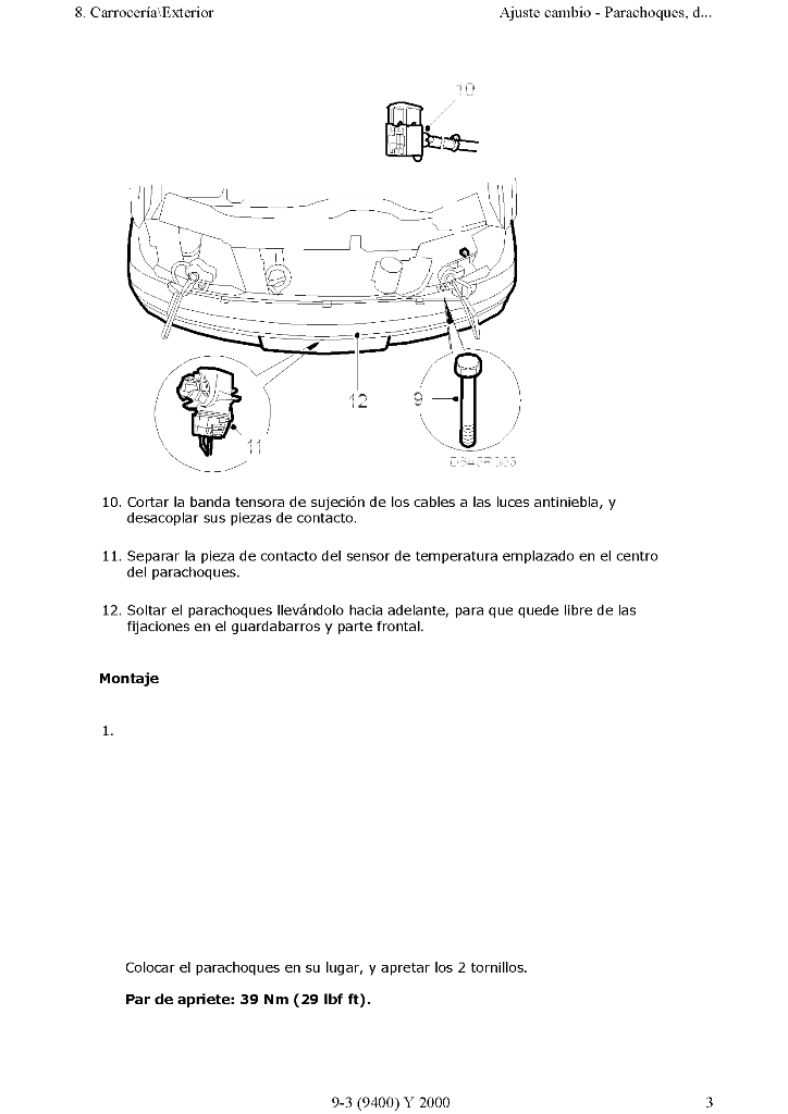

(2/2)

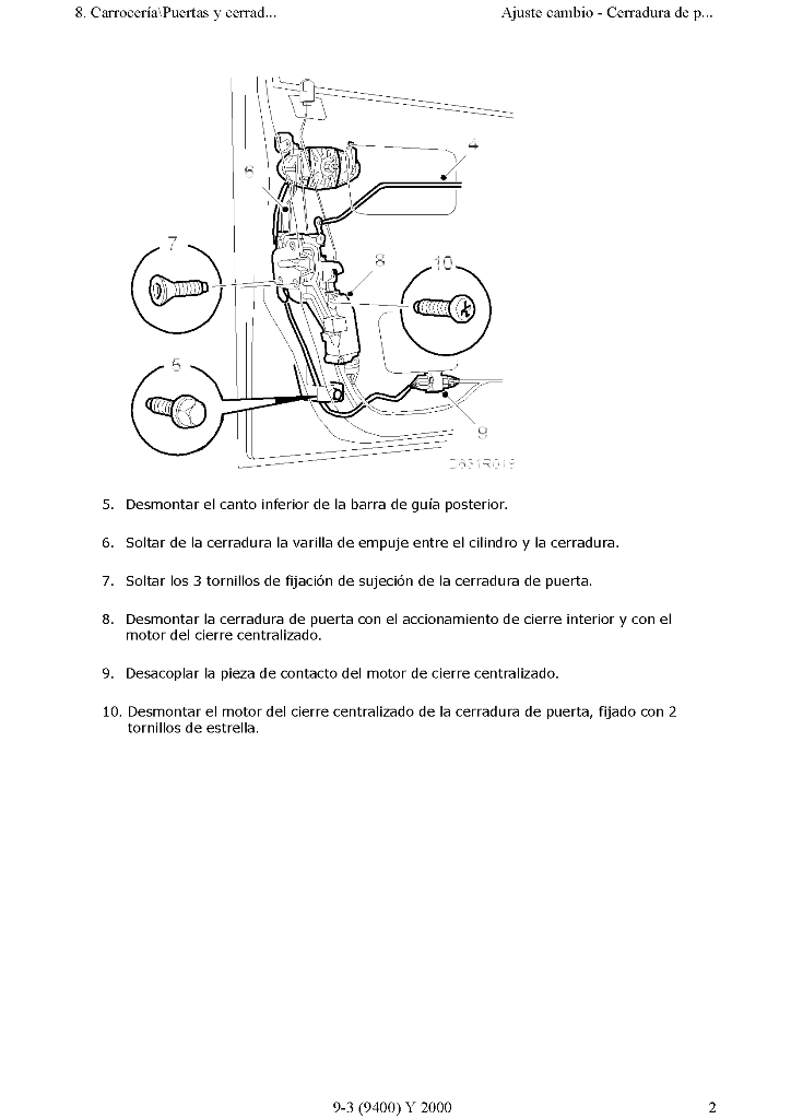

--Juan-- escribió:Tienes algo de las manetas de las puertas???? Espero que no sea mucho pedir :oops: :oops:
Lo de la manetas no tiene ninguna ciencia, es cuestión de quitar la tapa que hay en el centro, verás una cabeza de tornillo torx T20, se saca y se sustituye al completo. Son dos minutos.

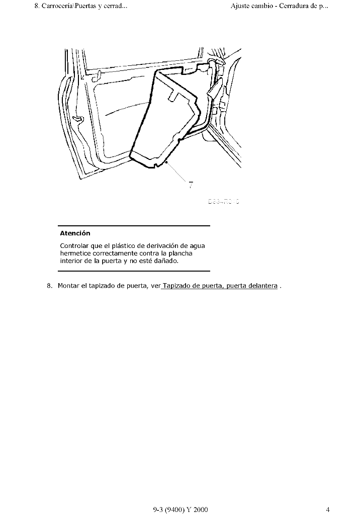

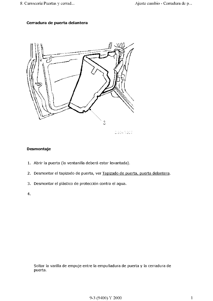

Se refiere a las manetas exteriores MF, yo no he sabido encontrarlo en el WIS
car escribió:Se refiere a las manetas exteriores MF
(1/3)
Empuñadura puerta:

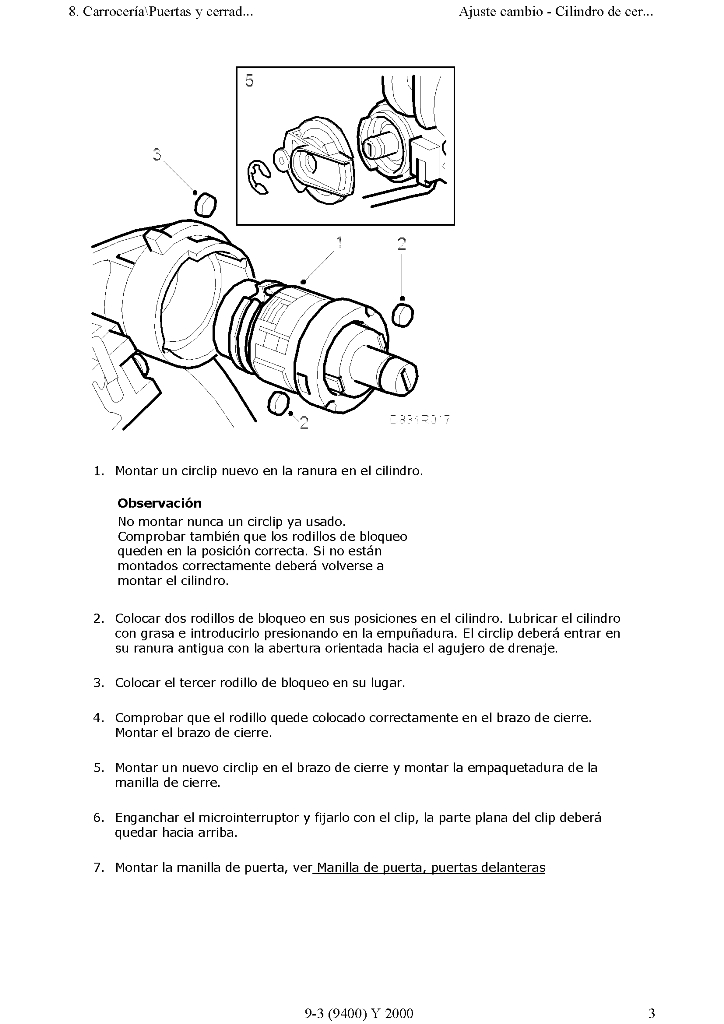

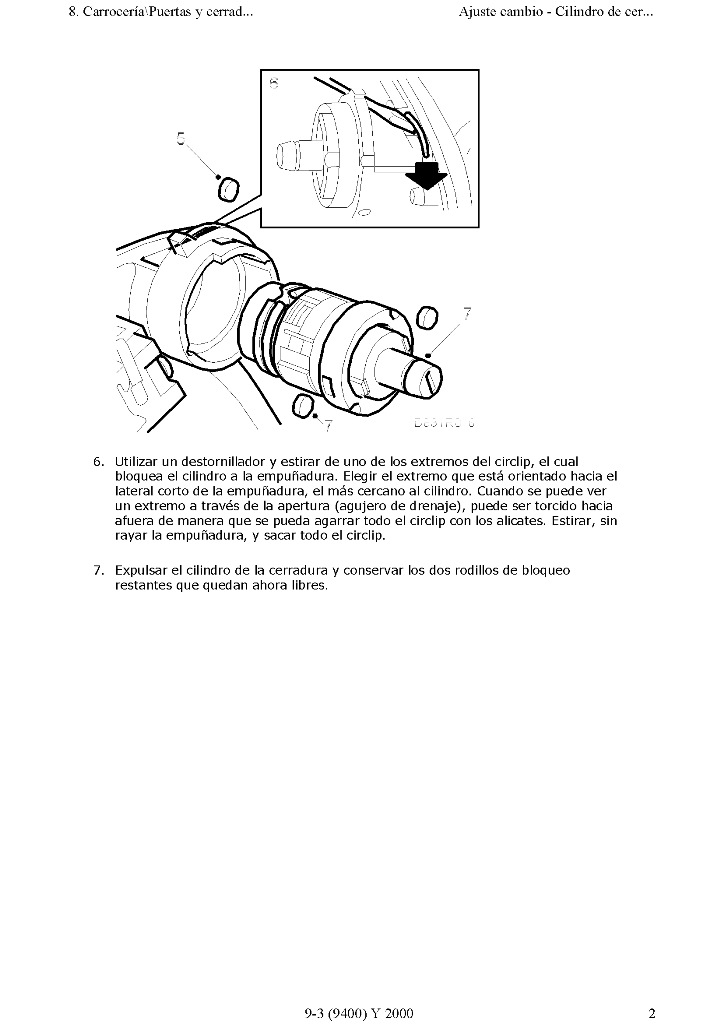

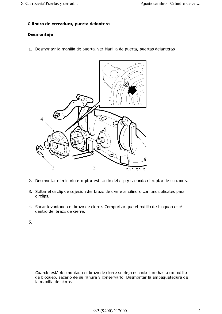

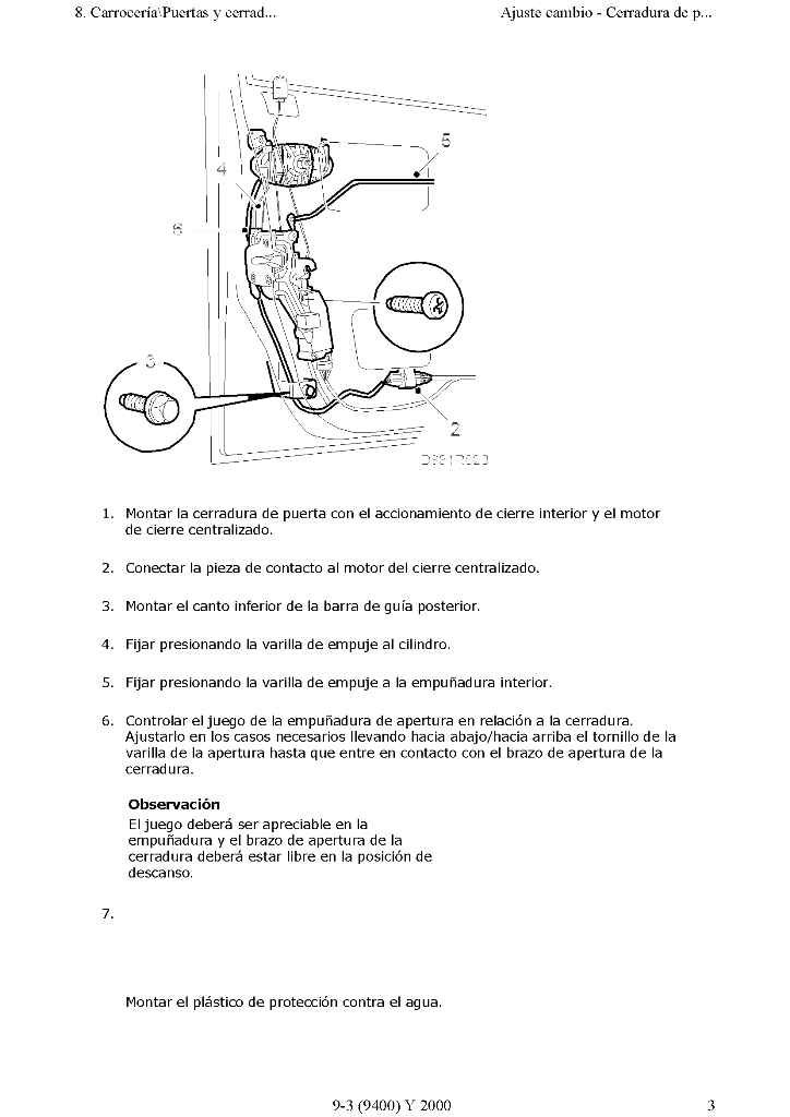

(2/3)
Cilindro de cerradura:
(3/3)
