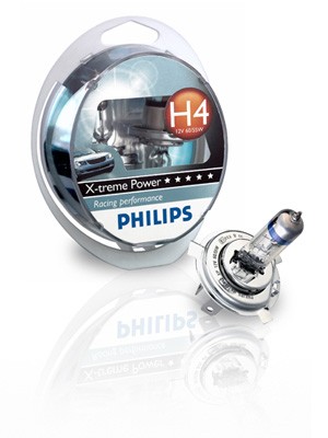

Bueno, vamos avanzando poco a poco. Despues de la operación de cataratas (la segunda) ¡ahora si! No pensaba que el 900 arrojara tan buena luz. El secreto? Cristales bien limpios, las pantallas, lo mejor con un plumero y unas bombillas de calidad, esta vez X-trem power de Phillips: Realmente impresionante. He probado varias de Phillips, las PIAA, las del Norauto que me comento Dr. Zoidberg; y como estas, NINGUNA. Mucha luz y muy blanca.
El volante, una delicia para conducir, el diametro y grosor perfecto. Tendremos que buscar un salpicadero de madera :8)
Seguiremos informando, el Jueves lo ingresamos en la clinica para una cirugia plastica, pero ya os contaré con fotos!

has podido comparar las Extreme con las Krawehl? Dan de verdad más luz que estas, y son mas o igual de blancas?
Responde pecador!! :lol: :wink:
Mensajes: 9683
Mensaje por MarioSaab »
Hola Doc, las Krawehl las monté en el Focus de mi cuñada hace un par de meses y chico, no se no me parecen nada del otro Jueves. De hecho anoche puse el Focus y el 900 iluminando lla misma pared y la verdad, me quedo con el 900. Luego procedí al cambio de lamparas de un coche al otro, y de nuevo ganan las Phillips, mucho mejor en el Focus.
No realice prueba dinamica fuera del garaje, pero vamos... no me cabe duda, y eso que la parábola del Focus tiene 4 años y la del 900 suma ya 18.
Sobre el tema de las juntas de los cristales, discrepo :wink: , creo que no es conveniente separarlas del cristal, ya que van termoselladas, además un lavado delicado a 45º lo soportan perfectamente. Si las separamos, luego podemos tener problema de empañamiento de los faros.

O sea, que me aconsejas cambiar a las extreme Power plus 80%? Dan MEGA-LUZ?
Mensajes: 9683
Dr. Zoidberg escribió:En el 900 van termoselladas? Mmmmmmm :roll:
No creo, termosellar goma sobre vidrio, no suele dar buen resultado, para mi que se te han quedado PEGADAS :lol: :lol:
Al Morox le pasó lo mismo, las quitó en casa, y luego ya le indiqué que eran independientes.. :wink:
Digamos que ha sido un proceso de termosellado natural de larga latencia, mmmm digamos 3 lustros :roll: :roll: :wink: La cuestión, que no me atreví a despegarlas por si se me deshacian en la mano :oops: :oops:
Sobre las bombillas, las desmonto, te las mando y las pruebas; que te molan? te las quedas y me compro otras :8) ¿Que no te molan? Me las devuelves, me pagas dos cañas y dos pinchos por las molestias y andando.

El acabado 10 seria pasar una lija muy fina por las opticas para eliminar los picotazos de los años, pero con unas buenas bombillas (Las Philips esas OK) es un coche con una buena luz.-
