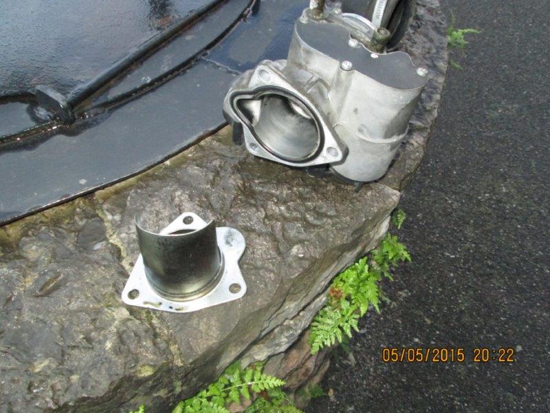

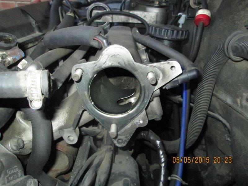

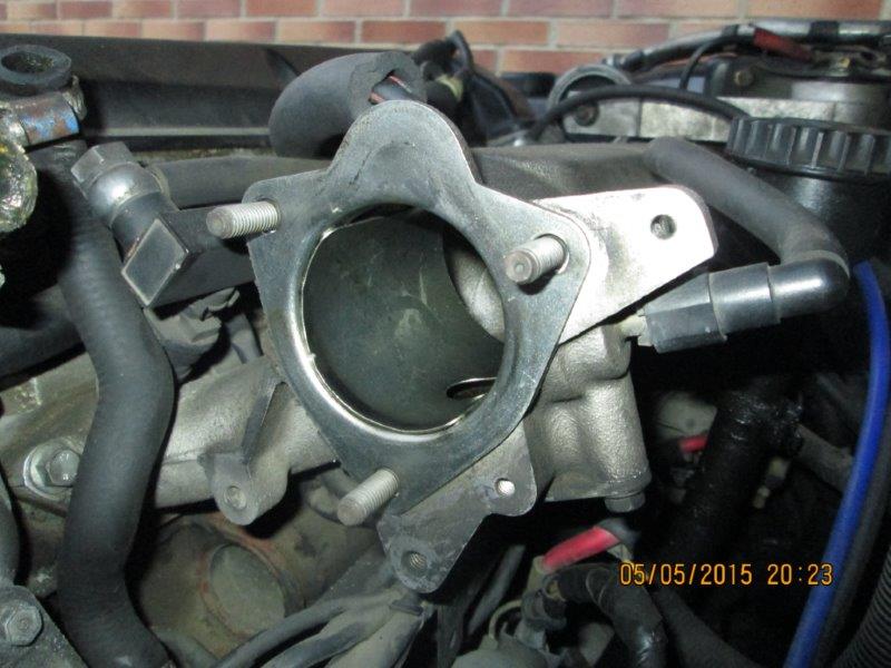

Otra cosa que tenía era un pequeño tirón que daba al acelerar muy despacio, también se notaba con el cruise puesto, no era mucho pero la repetición lo hacía molesto, primero pensé que sería el taco superior, pero con el nuevo seguían los tirones.
Como tenía una mariposa de repuesto que me dió Ricard me decidí a probar, la verdad que se cambia muy bien, en un cuarto de hora estaba puesta. Lo que me llamó la atención es una chapa a modo de deflector que lleva dentro del colector como tapando el cilindro 1. El otro Aero no llevaba nada de eso, igual solo lo tienen los que llevan TCS.
Ahora va suave como la manteca, no hay diferencia con uno de acelerador por cable normal, da gusto.

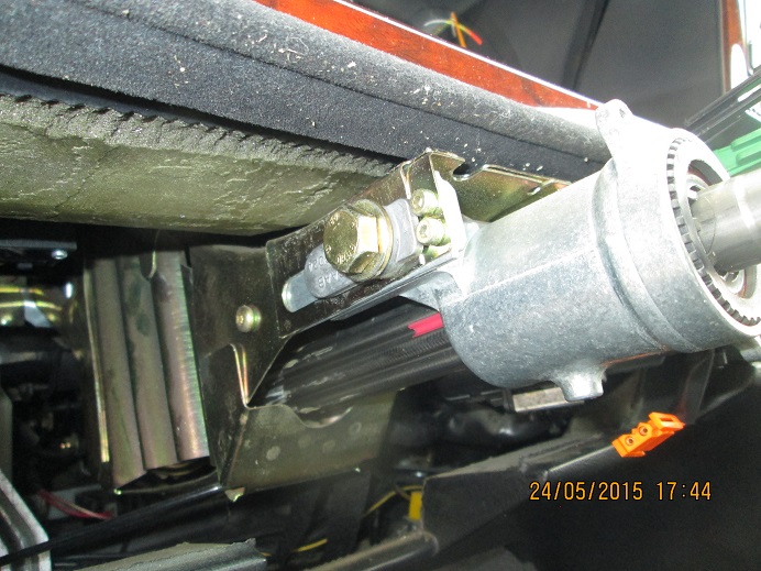

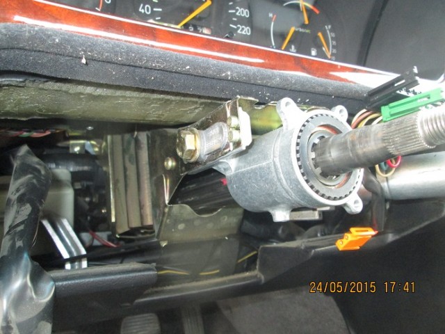

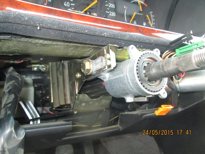

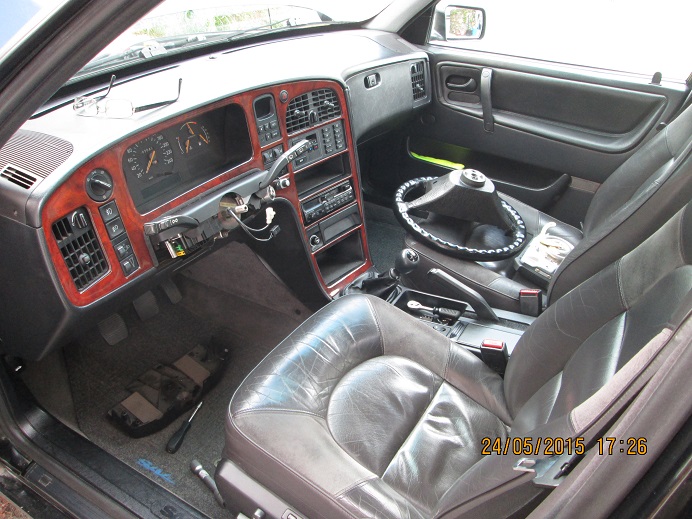

Una cosa que me llamaba la atención es que el volante no tiene regulación de altura, puede que las primeras versiones con airbag fuesen así. Aprovechando que revisaba los contactos del claxon me fijé que el sistema de regulación del volante está ahí, pero bloqueado con una pieza de aluminio, aflojé el tornillo, le di la vuelta y ya lo pude subir.
Los contactos del cláxon estaban todos bien, al final se solucionó dando un golpe encima de la guantera para despertar al relé de su letargo.

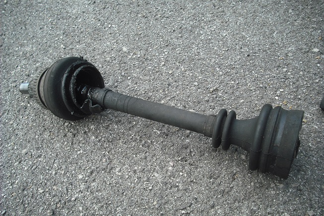

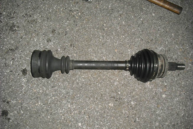

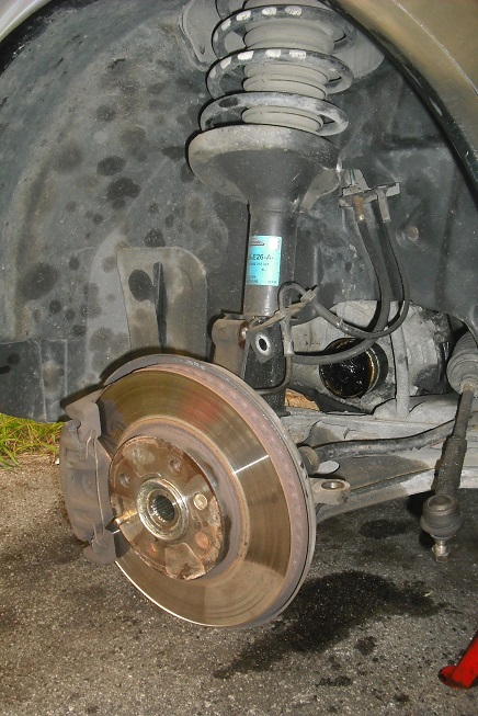

Mientras cambiaba el líquido de frenos recordé que tenía los fuelles de palier para cambiar, le estoy cogiendo el gusto a lo de los fuelles primero el 900 y ahora éste, si no fuera porque te pones de grasa hasta los codos.
Solo dio un poco de guerra sacar el palier de la mangueta, le pusieron adhesivo fijador y por tutatis que lo fija bien fiijado. Por lo demás sacar la rótula de dirección y los dos tornillos del amortiguador.
