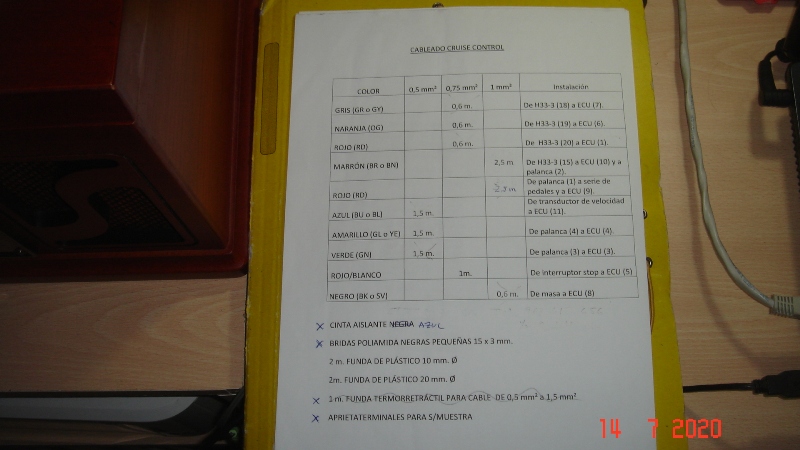

Hola Mintxo, han pasado casi nueve años desde que instalé el cruise en el cabrio (me acuerdo porque funcionó el día del sorteo del Gordo de Navidad del 2.011) y hasta ahora no ha fallado nunca. A ver si continua así mucho tiempo..
Te adjunto una foto con el cableado que preparé, a ver si coincide con tu esquema.
Los pines que quieres sacar, son del conector de la centralita imagino. En un principio pensé que eran del conector H33-3. En este último es donde hay que conectar los cables en las posiciones 18-19-20-15 como aparece en el cuadro de la foto.
Ya dirás.
Suerte con la instalación y un saludo,
RIQUI

Mintxo
Mensajes: 3454
Re: Instalando el Cruise y mirando el radiador de la calefac
Mensaje por Mintxo »
Buenas Riqui!! Gracias por la info.
Los que tengo que sacar son los del H33-3 de la instalación original y transplantarlos a mi coche. A ver si con las herramientas que me llegan hoy los puedo sacar.
Ya os contaré.

RIQUI
Mensajes: 832
Ubicación: VALENCIA
Mensaje por RIQUI »
Ahora lo entiendo.
No se si se puede leer bien el cuadro de la foto, sin ampliarla. Te la puedo enviar por email, si realmente te interesa.
Un saludo,

Mintxo
Mensajes: 3454
Se lee perfectamente Riqui. Gracias! Si me atasco os aviso.
