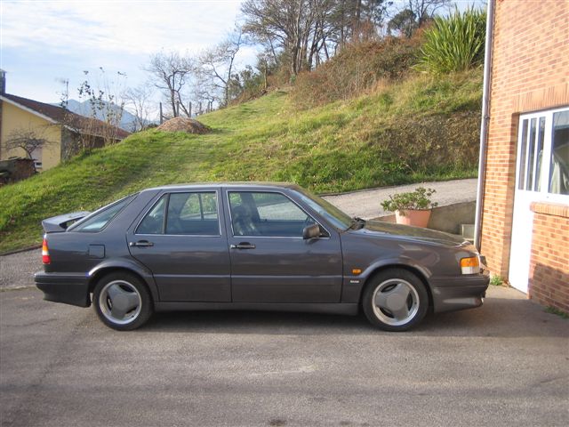

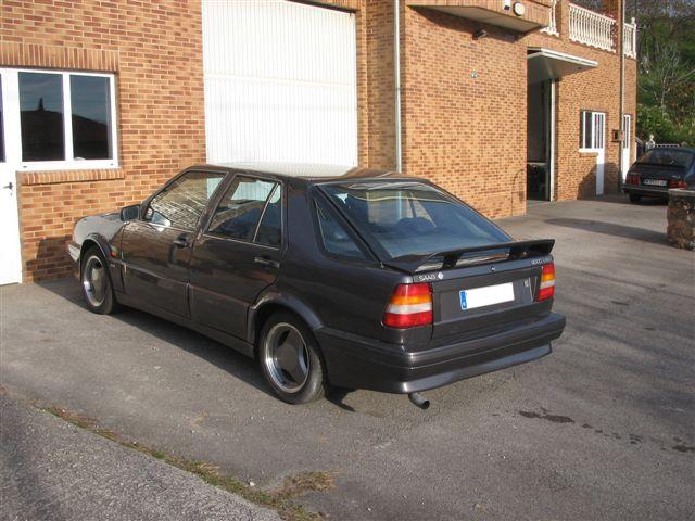

Esta semana me dieron el coche recien pintadito y con el techo tapizado, aún quedan un par de detalles pero ha sido casi como volver a estrenarlo.

Jaabier escribió:Esta semana me dieron el coche recien pintadito y con el techo tapizado, aún quedan un par de detalles pero ha sido casi como volver a estrenarlo.
Cuando aparques, para alejarte del coche supongo que irás andando hacia atrás para no dejar de mirar al coche :)
Jaabier, seria mucho pedir un foto del techo retapizado. El mio esta algo suelto, y quiero probar de pegarlo un poco con cola de impacto, si sale mal pues al tapicero.-
No te digo nada mas del coche,me encanta, precioso, impecable.... pero aun me sorprende que sea de antes del 90, salvo el porton con los cristales triangulares donde se se ve algo diferente a lo actual, el Sr. Giugiuaro tuvo el dia cuando diseño este coche.-
Precioso, aunque me gustaba más con las cortinillas de Herbalife :lol: joé, que coche más afortunado, de triste anuncio en un descampado a joyita recien pintada...

Jaabier, felicidades por tener, (para mi) el saab mas bonito,y que claramente dejaba ver las pretensiones del coche en esa epoca, para rizar el rizo, me gusta mas con el aleron de goma(creo que el original en el airflow1) pero se le puede perdonar tranquilamente :D , hes echo que retrocediera 20 años, cuando el padre de uno de mis mejores amigos tenia uno, cada vez que iba a su casa, buscaba el coche para sentarme y alucinar un poco :D
Lo dicho felicidades y que disfrutes de esa patada que pega el turbo.
Por cierto, lleva autoblocante?

Muchas gracias, la verdad es que el cohe me gusta un montón, no tiene la personalidad de un 900 pero tiene algo. Como dijo Cress una vez (hablando de otro coche) "hay que tenerlo" :lol: :lol:
Efecivamente el Airflow I venía con el alerón de goma y las Crosspoke en 16, pero hice un pequeño mix de llantas y alerones que creo que quedó bastante bien. Me faltaría el escape de doble salida, pero eso tiene fácil arreglo.

Mucho mejor el alerón tipo puente y esas llantas... odio las cross spoke

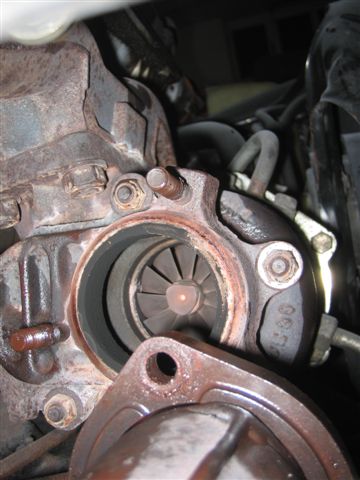

Esta semana volvió a trabarse el eje de la válvula de descarga, con el consiguiente susto a mitad de un adelantamiento, ya que al no cortar la presión del turbo con el APC lo hace el presostato de seguridad cortando la bomba de gasolina. Esta vez quité la down-pipe y le di un poco de aceite, espero que dure algo más.
Un vista del infienno:
Para el que no haya experimentado nunca ese corte ... se te ponen los pelos punta y como vayas cerca del volante le pegas un mordisco.
